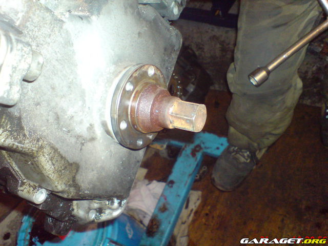

Det har visat sig att främre delen av kardanen glidit bakåt en smula med tiden och detta har gjort att kardanfästet på v-lådan till slut bara haft ca 3mm splines att greppa i. Dessa 3mm har rensats:
http://i25.tinypic.com/33cww2a.jpg
http://i26.tinypic.com/2rf7y3c.jpg
http://i27.tinypic.com/2cnctaf.jpg
Det ser fint ut på den utgående axeln från v-lådan, så det borde väl bara vara att förlänga kardan ett par cm på mitten och sätta dit skiten igen?

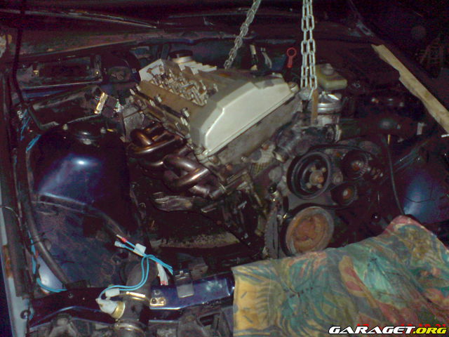

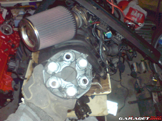

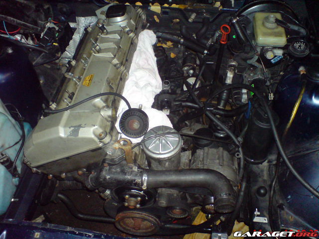

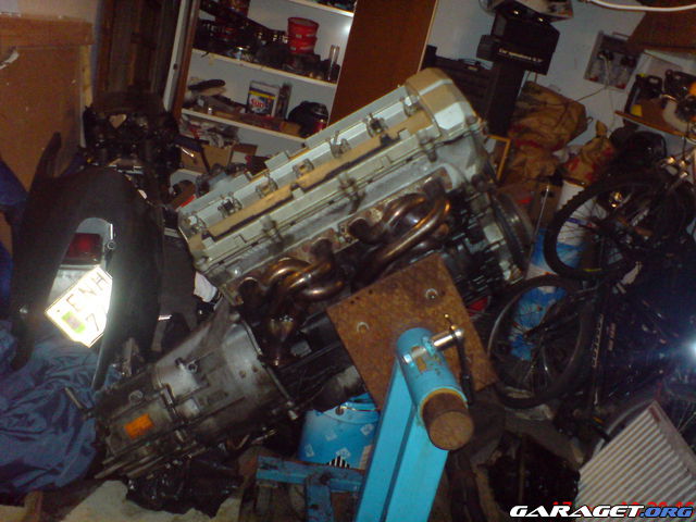

Förra helgen hörde jag rassel från motorn när jag skulle flytta bilen ett par meter.
Det rasslar till vid motorbromsfasen ungefär vid 1,5-2krpm när man varvar, "ånej, vevlager" tänkte jag. Men efter lite vidare lyssnande och fler öron så kunde vi konstatera att det måste vara något med kamkedjan. Antingen med spännarn eller med någon skena som gått av eller blivit skadad...
Så...... När motorn ändå ska hinkas ur så lutar det mot att byta till en 2.8l botten smile
Lite kassa bilder då:
https://www1.garaget.org/gallery/archive/93730/1018857_ngi4sy.jpg
Börjat plocka ner:
https://www1.garaget.org/gallery/archive/93730/1018858_x9ysvd.jpg
https://www1.garaget.org/gallery/archive/93730/1018861_nr589e.jpg
https://www1.garaget.org/gallery/archive/93730/1018863_25hu3l.jpg
Hardyskivan har visst fått faan:
https://www1.garaget.org/gallery/archive/93730/1018868_ydy77b.jpg

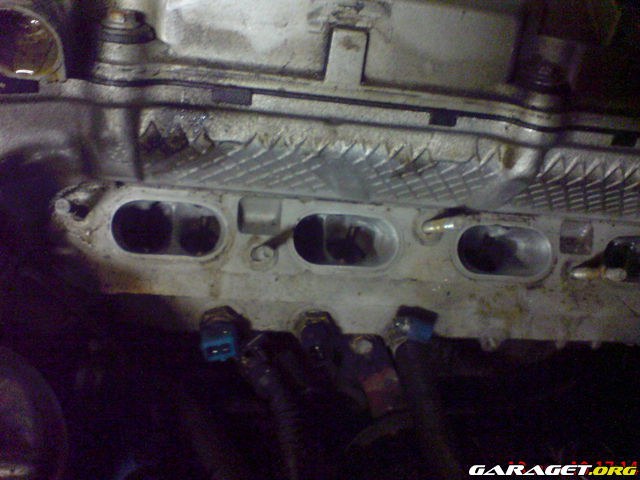

Topplock:
https://www1.garaget.org/gallery/archive/93730/1018870_gwrrq6.jpg
https://www1.garaget.org/gallery/archive/93730/1018873_ke9hol.jpg
Så långt har jag hunnit idag, tack fredde din fjant för hjälpen idag och igår smile
Imorn åker motorn ur bilen...
/T

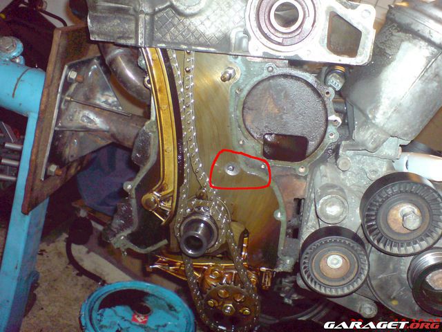

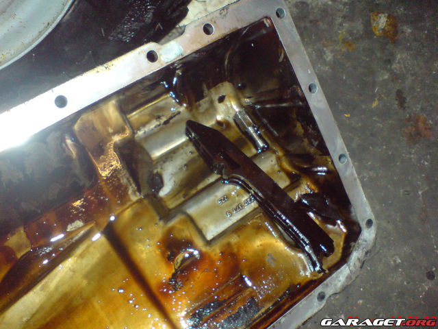

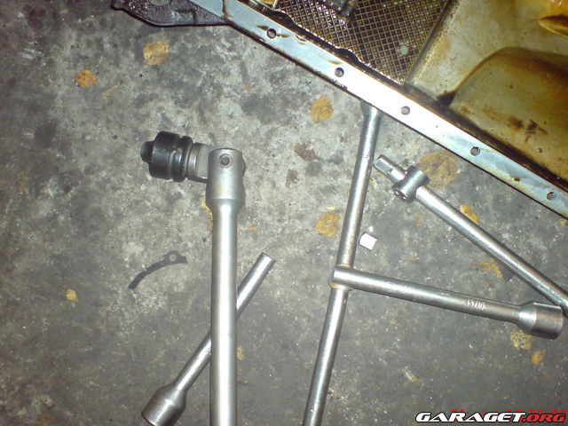

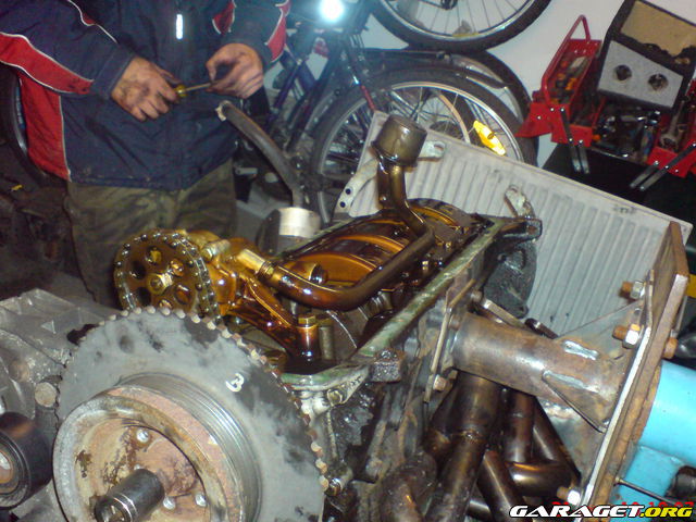

Anledning till rasslet funnet. Det är spännaren till oljepumpskedjan som ballat ur:
https://www1.garaget.org/gallery/archive/93730/1021706_c3qsqc.jpg
https://www1.garaget.org/gallery/archive/93730/1021709_hnxgep.jpg
https://www1.garaget.org/gallery/archive/93730/1021716_p2mdtn.jpg
Och sen den här jääävla bult jävelen!!!! Fan vad den sitter..:
https://www1.garaget.org/gallery/archive/93730/1021712_gw34eg.jpg
https://www1.garaget.org/gallery/archive/93730/1021715_8vtldh.jpg
Bult vs Danne 5-0
/T
1 507 Inlägg
30 november 2010
#518
Update 30 nov

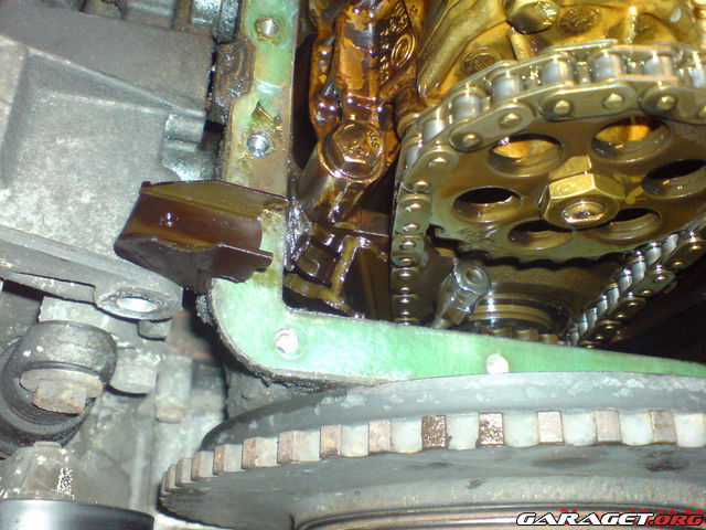

Eftersom jag, efter mycket sökande, inte hittat någon 2.8l underdel, och eftersom vädret bidrar starkt till bilkörarabstinensen, så tänker jag laga den underdel jag har och köra på 2.5l.
Uppgraderingar som kommer göras med motorn blir att lägga på det lättare svänghjulet från m20 samt en rejälare koppling från sachs.

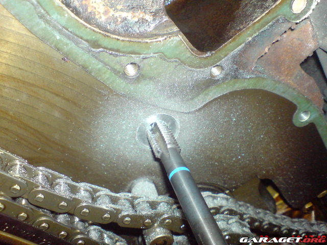

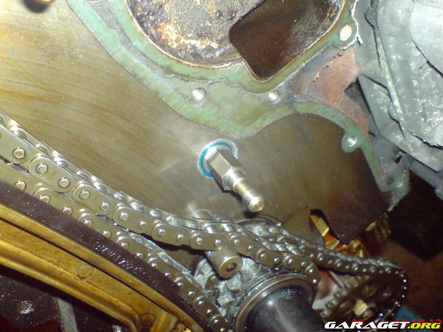

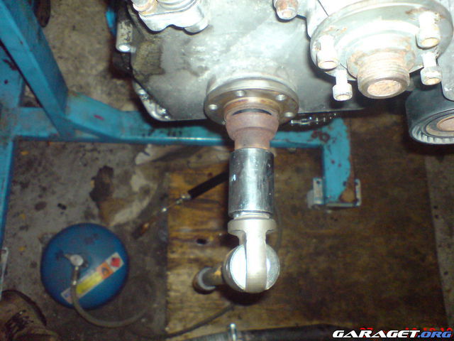

Med hjälp av ett rejält dragskaft, ett tremeters järnrör och en gammal gasolbrännare som tar fyr i kranen på handtaget varannan minut, har jag lyckats fått bort bulten:
https://www1.garaget.org/gallery/archive/93730/1024171_3lht48.jpg
Felet ligger i den röda ringen där det skall finnas en likadan pigg som finns strax ovanför. Dessa två piggar håller i skenan som ligger emot kamkedjan:
https://www1.garaget.org/gallery/archive/93730/1024173_xofcet.jpg
Jag har löst problemet genom att borra upp hålet, plana till runtom, gänga till M8...:
https://www1.garaget.org/gallery/archive/93730/1024174_ldkegb.jpg
...och loctita fast en hylsa med M8-gängor utvändigt och invändiga gängor som motsvarar de gängor som piggen ursprungligen sitter i:
https://www1.garaget.org/gallery/archive/93730/1024177_9l8a7v.jpg

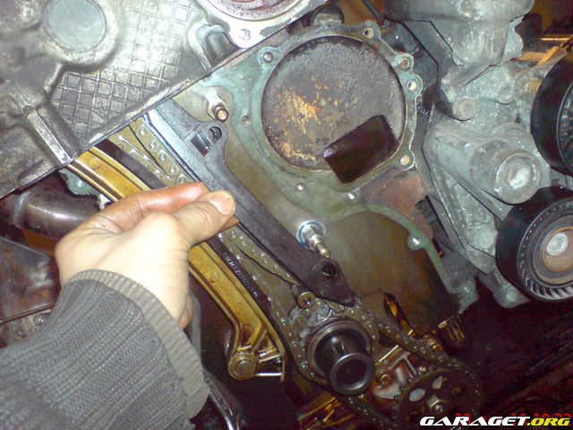

Så ska skenan sitta, väntar på en ny som jag beställt. Ska byta ut kamkedjan också hade jag tänkt:
https://www1.garaget.org/gallery/archive/93730/1024178_mmfpge.jpg
/T
