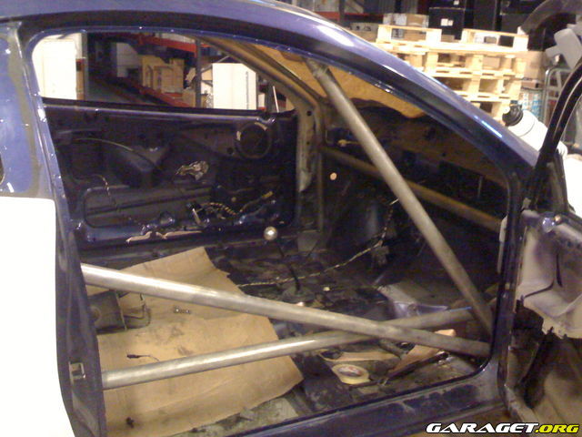

https://www1.garaget.org/gallery/archive/26448/583071_tul6zd.jpg
Jag tejpade fast lite rör för att se hur man skulle kunna bygga buren innanför dörrarna. Jag ska dock ändra vinkeln lite på de längstgående stagen. Sänka ned det översta ca 5-10 cm. Självklart ska inte rören ligga omlott, detta är ju bara på bilden eftersom jag bara tejpat fast rören för att se om det kommer fungera.

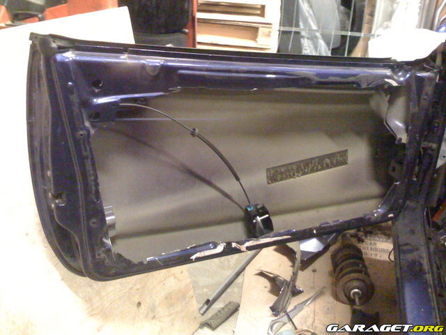

Just nu grejar vi med mycket som inte är så kul att fota. Det blev ETT kort ikväll, det har liksom inte funnits något annat att fota eftersom det nu är "rutin"-grejer vi håller på med. Inget kul liksom.
Jag kan i alla fall meddela att båda dörrarna nu är ordentligt urkapade. Härligt sladdrigt blev det, precis som det ska vara. smile Jag har förmodligen halverat dörrarnas vikt, skulle tippa på att de väger in på ca 40-50% av originalvikten.
https://www1.garaget.org/gallery/archive/26448/585453_hjt46t.jpg
LÄTT och sladdrig dörr kan jag lova. smile
