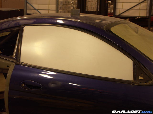

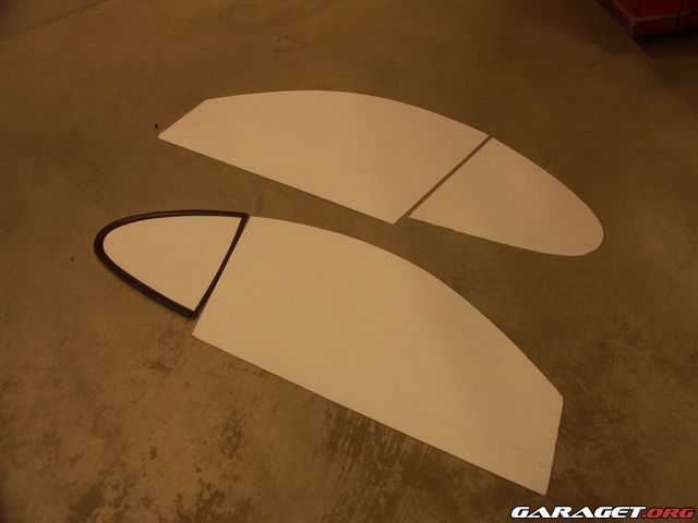

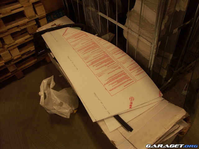

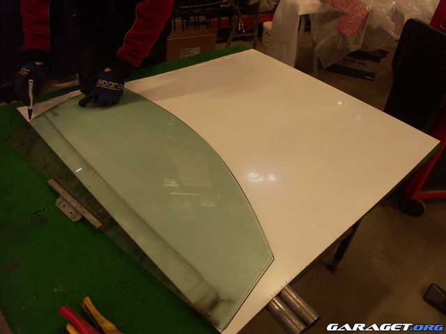

Makrolon inhandlad, dags att skära ut rutorna. Original glasrutor som mallar.
https://www1.garaget.org/gallery/archive/26448/587530_w93smy.jpg
Första rutan klar, skyddsfilmen får sitta kvar tills bilen är lackas och färdig. smile
https://www1.garaget.org/gallery/archive/26448/587546_4n8ao6.jpg
Klara, det gick ganska snabbt faktiskt. Pappa filade lite och började skära loss lister medan jag började med annat.

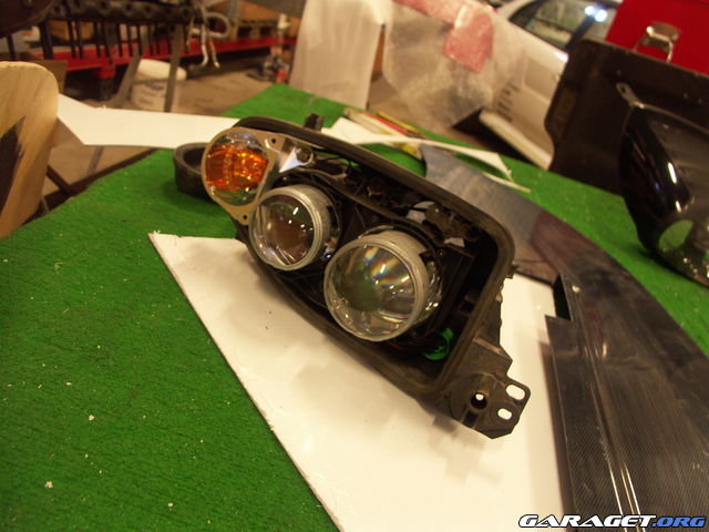

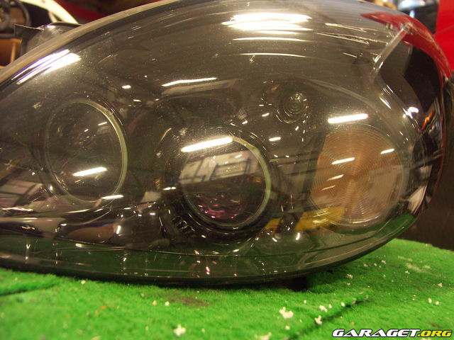

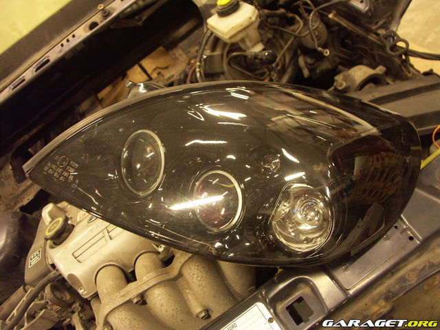

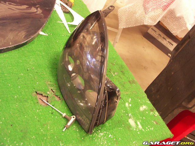

...jag plockade isär ett framljus.
https://www1.garaget.org/gallery/archive/26448/587560_rjupps.jpg
Jag vill lacka dessa insatser mattsvarta. Ska ringa Ford på måndag och se vad de tar för att par nya plastglas också. Min högerlykta är riktigt riktigt repig och ful...
https://www1.garaget.org/gallery/archive/26448/587565_dzwyq7.jpg

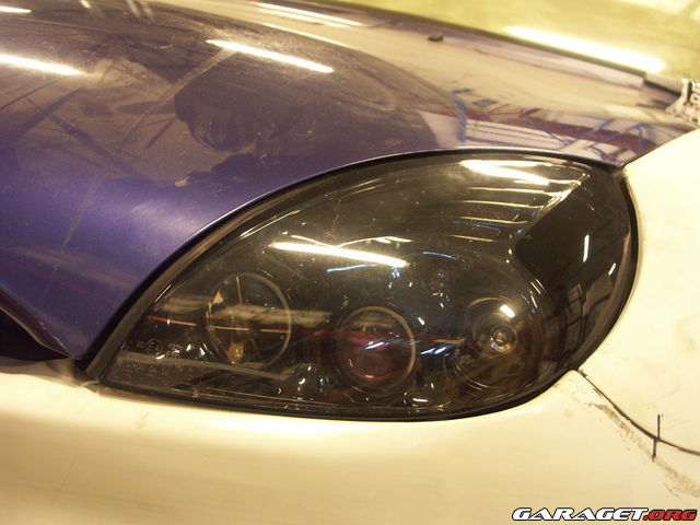

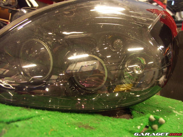

FÖRE: Ful orange blinkers med nått äckligt räfflat glas...
https://www1.garaget.org/gallery/archive/26448/587566_2wlywr.jpg
EFTER: Klart och snyggt utan lins. Även kromad blinkerslampa för att slippa det orangea...
https://www1.garaget.org/gallery/archive/26448/587569_skglkj.jpg
Jag blev VÄLDIGT nöjd med detta. Säga vad man vill om Ford Puma, men framljusen är riktigt fina... smile

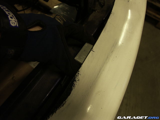

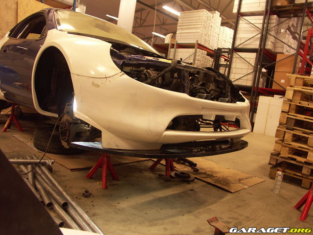

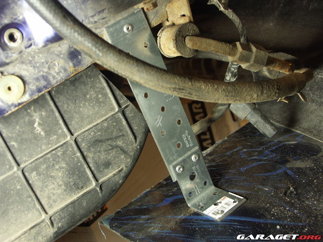

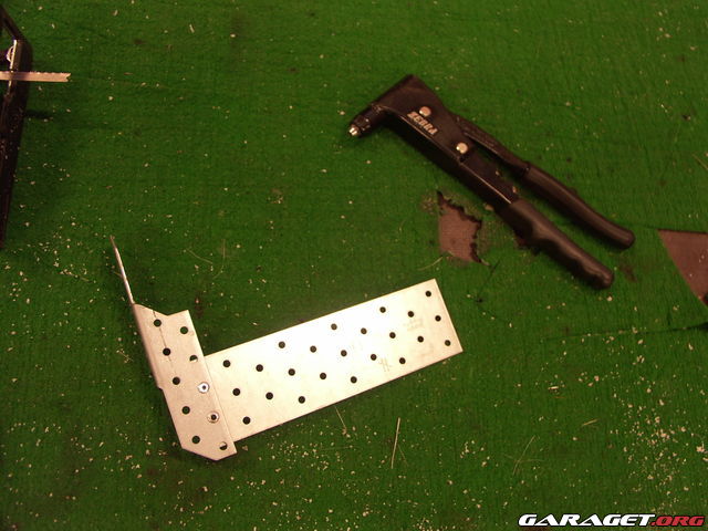

Började montera fronten och läppen igen. Förbereder för snabbfästen och separat montering/demontering av front + läpp. Här står läppen på pallbockar och en kartong. smile
https://www1.garaget.org/gallery/archive/26448/587571_dz8396.jpg

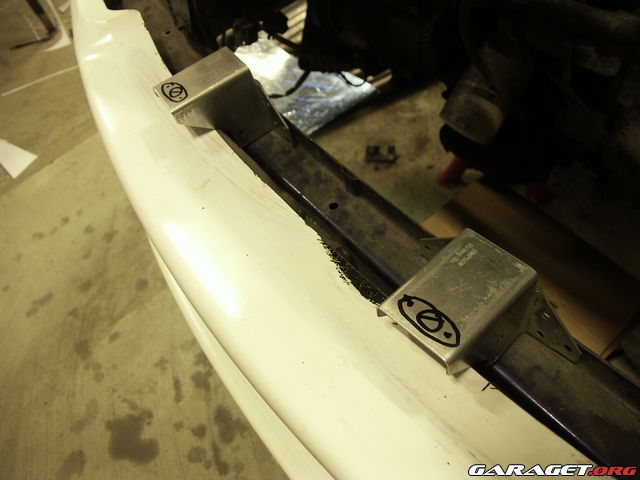

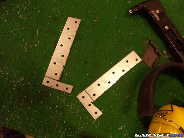

Kapade till några fästen. Som blev riktigt fula! Så jag gjorde ett par nya istället...
https://www1.garaget.org/gallery/archive/26448/587572_twe9l8.jpg

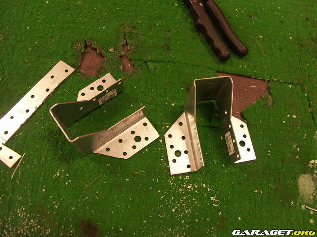

Det här blev jag inte heller nöjd med...
https://www1.garaget.org/gallery/archive/26448/587573_qv1xaw.jpg
Tredje gången gillt: de här fästena blev jag nöjd med. Dock ska de fästas på annat sätt, men provmonterar bara just nu...
https://www1.garaget.org/gallery/archive/26448/587577_a7ela1.jpg

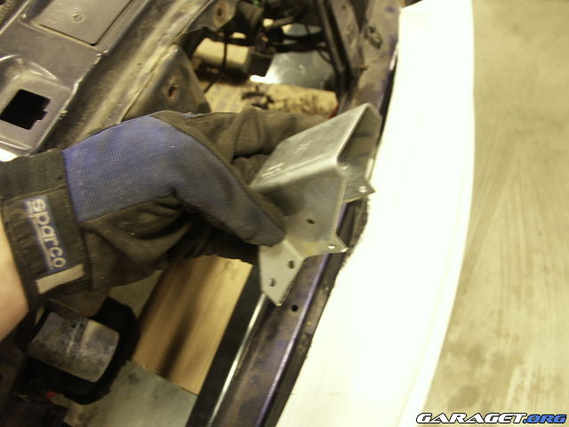

Samma sak med fronten, det tog ett tag innan jag hittade en bra lösning. Dessa fästen blir kanon efter en tillkapning...
https://www1.garaget.org/gallery/archive/26448/587581_q7ua67.jpg
Kapade för att passa krockbalkens höjd.
https://www1.garaget.org/gallery/archive/26448/587584_cj99hq.jpg
Så här kommer de att sitta sen. Fronten och fästet kommer att sätta ihop med snabblås, fronten ska kunna demonteras på under en minut...
https://www1.garaget.org/gallery/archive/26448/587589_b5xag3.jpg
Eftersom den förra bilden var så dålig har jag här lagt fästena PÅ BALKEN (observera att dessa ska sitta innanför fronten sen). Jag har även ritat dit ett par snygga Dzus-lås för att förklara infästningen. smile

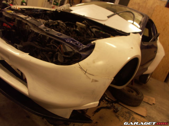

https://www1.garaget.org/gallery/archive/26448/587593_hbnscg.jpg

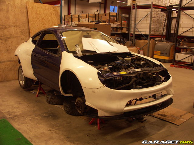

Front och läpp sitter för första gången på plats utan tejp, pallpockar eller andra hjälpmedel. Så här kommer det se ut! smile Dock ska det göras en hel del fästen för att få det starkt. Läppen har jag tänkt att göra i kolfiber, samt några extra som reserv... smile

Här är alla rutorna som är klara. Bakrutan kanske kommer beställas, den är lite svårare att göra själv. Men vi kommer säkert försöka oss på det ändå. smile På ena bakre sidorutan syns listerna som omsorgsfullt skurits bort. Detta är saker som detta som jag tror ger bygget en mer genomarbetad och gedigen känsla trots att det är en busbil.

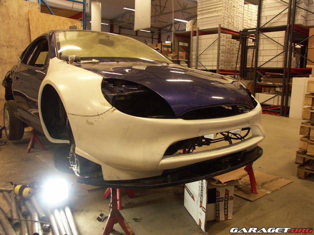

Klart för dagen, städade upp lite snabbt och börjar få en känsla av att bygget äntligen vänt. Det är känns ju verkligen som att det börjar hända grejer, stadiet av rivande och förberedande är över. Nu börjar det roliga! smile

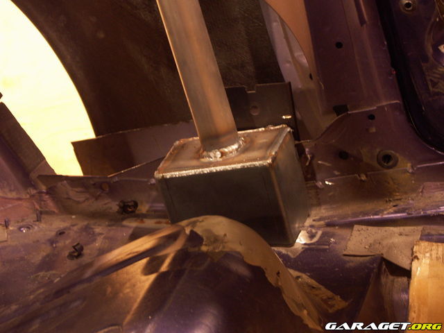

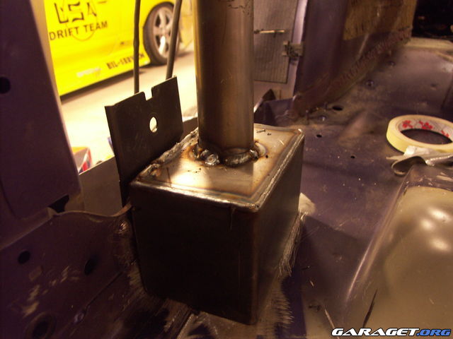

Stort tack till pappa som svetsat buren så fint (den är inte klar än dock). Idag svetsade han klart boxarna till huvudbågen, mycket fint gjort. Gjort med en helt vanlig MIG-svets!

En sista bild på framljusen, igen! Det blev så fantastiskt bra tycker jag, ibland är det verkligen småsaker som gör stor skillnad! smile Du ser framljusen lite mer moderna ut. Sparade säkert 6-7 gram vikt också! wink

det går inte att vattenslipa ner lampglasen o sen polera upp det? eller de e jätte djupa repor? jag har gjort de några gånger och resultatet har blivit skit bra.. lätt hänt att man råka svepa över med slipapper när man slipar o ska anpassa lamporna till bilen...
Akay!
Ocean Race NR:1
475 Inlägg
8 mars 2009
#525
Finns idag ett polermedel för repiga lyktor!
Men tyvärr så hjälper det inte alltid!

Tack för tipsen! Jag ska prova, men på plastglas brukar det sällan blir så bra. Reporna är djupa och lamporna känns ganska slutkörda och riktigt matta jag ska vara ärlig. Jag har kört polermaskin och Autosol i en kvart, men det händer inte så mycket.
Finns det nytt och fräscht för ett vettig slant så köper jag nog det. Annars får jag försöka snygga till dem jag har...

Ser ju bra ut dethär, en fråga bara.
Varför bygga lådor under hovudbågen istället för en platta alt. en betydligt lägre låda?
798 Inlägg
8 mars 2009
#529
Det går inte att lyfta ner bågen för att svetsa ovansidan annars. Många som bygger gatbilar antar jag har struntat i att svetsa ovansidan och det man inte kommer åt, även jag hade varit skeptisk till det. Men när det nu blir en så pass ambitiös bil vill jag göra allting ordentligt.
Det går inte heller att borra hål i golvet och lyfta ner bågen eftersom jag då hade blivit tvungen att borra rakt genom en bärande balk. Boxar under som infästning är därför oundvikligt, tyvärr. Men det gör mig ingenting egentligen, de blir väldigt starka. smile
EDIT: Anledningen till att de är så höga är att huvudbågen slutar precis bakom en bak i taket, den behövde komma ner extra långt för att kunna svetsat hela vägen runt om. smile

borra hål i en balk är väl inget att snacka om - bara & borra o sedan svetsa igen balken med ny plåt & samtidigt ta lite tjocakre plåt så har du en perfekt plats att alltid sätta domkraften på .
grymme projekt oavsett vilket !
jag borrade rakt i mitt golv, kollade inte ens undertill först då det var helt rensat,
missade en balk med typ 3mm på två ställen.
men har inte ens lagt igen hålen i bottenplattan då det ej behövs ju

Jag prioriterar styvhet och undviker därför all modifiering av balkar så långt det går. Till och med tävlingsbilar bygger boxar på detta sätt, jag har fått noggranna instruktioner av folk som jobbar med detta. This is the way to go. smile
Att borra utan att titta undertill först låter helt galet! Men det kanske är spännande att leva lite "on the edge"... wink
EDIT: Man kan aldrig "laga" en balk av denna typ på båda sidorna om man borrar rakt igenom den.

Givetvis ska en båge alltid svetsas runt hela röret, går lösa på många olika sätt även utan att borra i golvet tex som ditt, går även göra en skarv på framåtsträvan i triangeln mellan den, HB och hjälmkrossarstaget.
Att borra i en bärande balk är inget som spelar någon roll då du ända svetsar en 3mm plåt över hålet sedan och som kristian sa tex ett domkraft/pallbocks-fäste på undersidan.
Finns massor med guider på olika sätt att montera in en bur för att komma åt att svetsa ordentligt.
Har du tänk svetsa fast buren även i taket och A-stolparna?

jag förstår dig men du tänker fel smile
balkarna gör inte mkt extra nytta eftersom du har buren.
borra utan att titta - spelar ju mindre roll då bilen vart totalt rensat innan detta.
klart man kan laga en balk..  "bara" på med ny plåt big_smile
Sveriges mest kända burbyggare 8som har lagt av) borrar i golvet tongue

Detta kändes som det bästa sättet, jag kan fota lite nån dag så ska ni få se hur det ser ut.
Jag ska svetsa buren i karossen på alla ställen där ser finns möjlighet.

Nja, det beror helt på hur balken och golvet ser ut. Det är inte alls säkert att man kan lägga en plåt på båda sidorna. Jag har ett sluttande golv nämligen. Alla bilar är olika och därför måste de också byggas på lite olika sätt. smile
