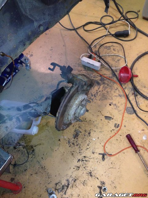

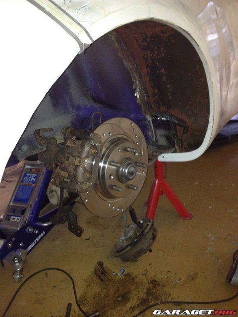

Jag vet inte om det fortfarande finns intresse när vi nu återupptar detta gamla avstannade projekt. Men jag lägger upp lite bilder på vad som gjorts i veckan i alla fall...
https://www1.garaget.org/gallery/images/27/26448/26448-55ebf85e527539aefd84f446e2e5270e.jpg

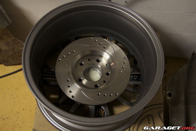

Bakre bromsskiva i en av uppsättningarna 17-tummare.
https://www1.garaget.org/gallery/images/27/26448/26448-68846bab685e2e551b02c28e7667ed1b.jpg
Bakbroms med adapter
https://www1.garaget.org/gallery/images/27/26448/26448-469f84ed7e966991dfd62f23131f24eb.jpg
Provmonterat bakbromsar. Konverterat från trumbromsar till skivor med hjälp av delar från andra bilar och specialtillverkade adapters min pappa och jag designat.

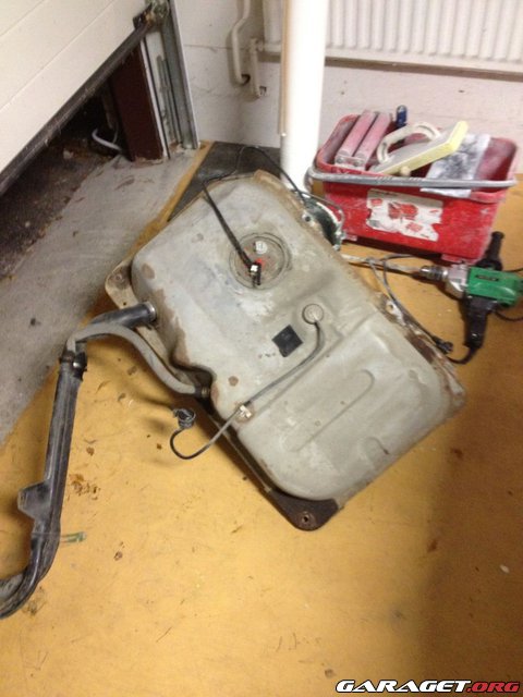

Tanken bortplockad. Kommer ersättas av mer racinganpassad variant...

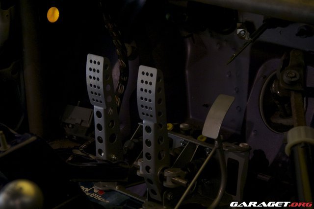

Dags att prova stol igen. Den hamnar oerhört långt bak och långt ner. Riktig DTM-känsla!
https://www1.garaget.org/gallery/images/27/26448/26448-88834c5e5044be99fd299b808083eaf0.jpg

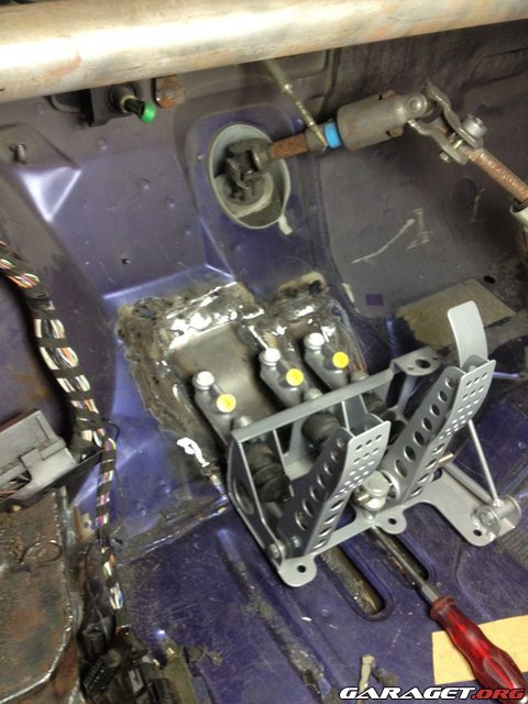

Testar pedalställ.
https://www1.garaget.org/gallery/images/27/26448/26448-92232700973bf553648d910d5ebac5c0.jpg
Det var tvungen att byggas in en bit i väggen för att få rätt vinkel och avstånd till stolen. Jag är för lång för den här bilen...

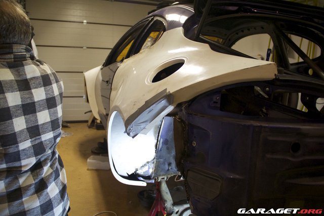

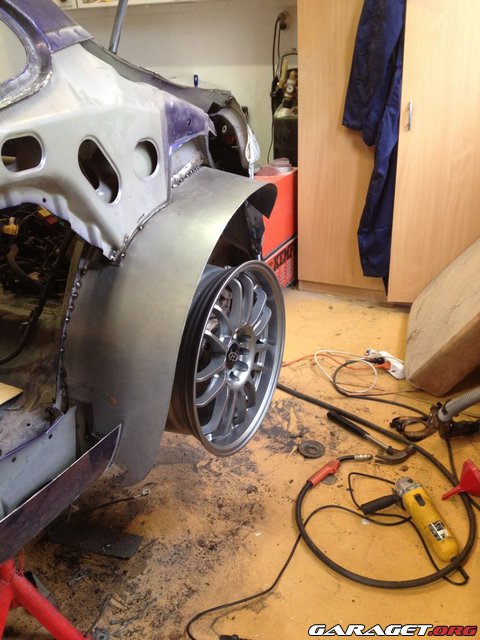

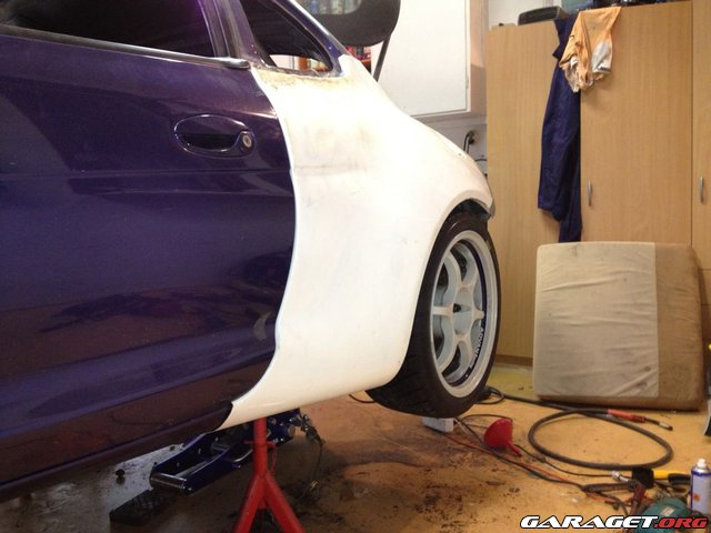

Bakskärm under uppbyggnad.
https://www1.garaget.org/gallery/images/27/26448/26448-40749a904f3f70e7aa60ec3f91615171.jpg
Bakskärm med nästan färdig innerskärm i plåt.
https://www1.garaget.org/gallery/images/27/26448/26448-cbcb950163eab007ca88550e57b1704d.jpg
Ser bra ut med nya bromsar, racefälgar och breddning. Gott om plats!
