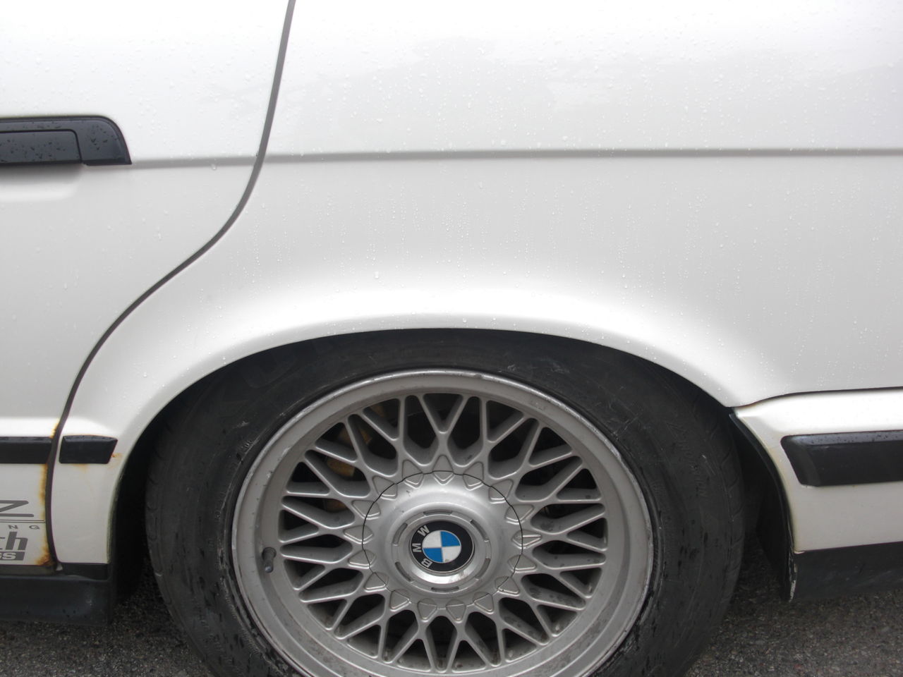

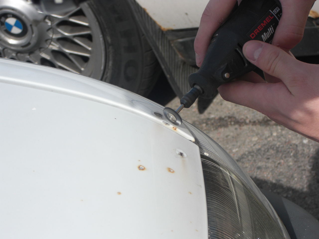

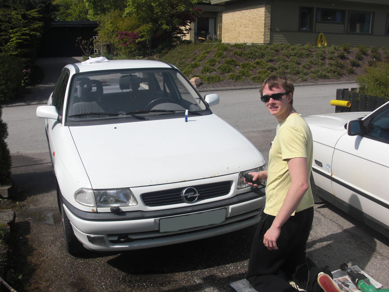

Då var det dags igen... Update
Min kära släkting var och hälsade på med sin opel astra från 97. Den hade (som de flesta på detta forum kanske förstår) börjat rosta wink Så vi körade en lite rostfixardag. Resultatet blev "gör om gör rätt" på hans bil och "det funkar" på min bil. Problemet var att vi använde en lite burk med bättringsfärg och inte spray som jag alltid kör. Vilket inte alls gav de resultatet som vi ville ha på opeln. Men nästa vecka så ska vi fixa till det är det sagt. Köper en sprayburk och sprayar första decimetern av motorhuven med ny fin lack.
https://www1.garaget.org/gallery/archive/97752/large/660491_7ytfze.jpg
Min kära släkting Henke
https://www1.garaget.org/gallery/archive/97752/large/660473_ope1w6.jpg
Ett hundratal stenskott....
https://www1.garaget.org/gallery/archive/97752/large/660474_rnm686.jpg
Resultatet på min skärm
Så jag kämpar vidare. Kanske har bilen rostfri till vintern då den kan få rosta tillbaka igen tonguelol

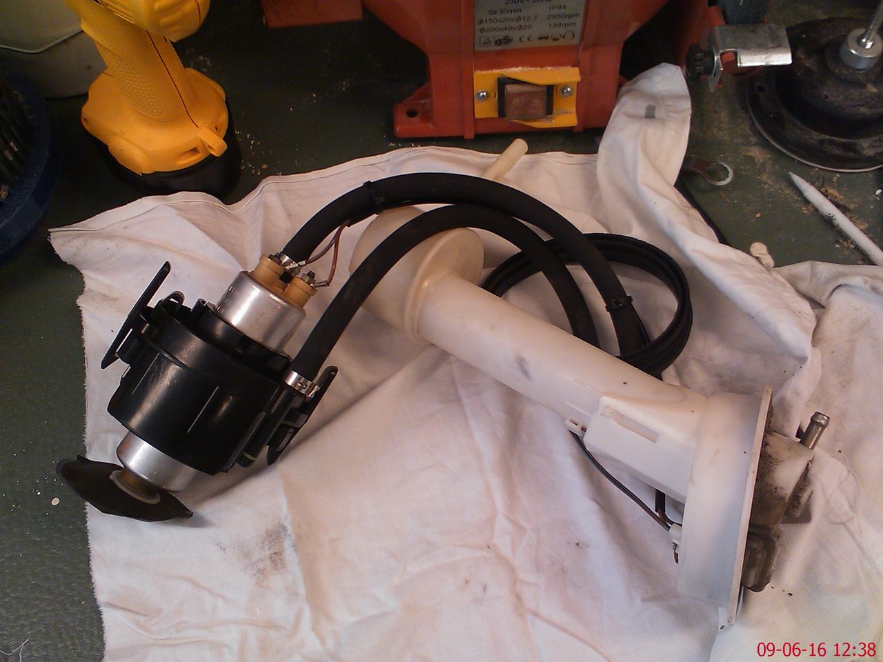

Denna gång är det bensinpumpen som har gett upp. Jag hoppas på att det är detta som har orsakat problemen med dålig ork på höga varv. I vart fall så behövde den gamla bytas då den lät och gick fruktansvärt dåligt när jag provkörde den utanför bilen. En "ny" är nu beställd från nån kille i göteborg som hade en från en 540 över. (En ny från mekonomen skulle kosta 2700kr så det var inget alternativ)
En bild också för de som vill se hur pumpen samt bränslemätaren ser ut

Att soppapumpen skulle orsaka att den den går dåligt på höga varv låter troligt...
37k mil är ingenting för de här bilarna/motorerna med rätt skötsel. Den enda "svaga" punkten du kanske skulle kolla upp på V8an är vattenpumpen.

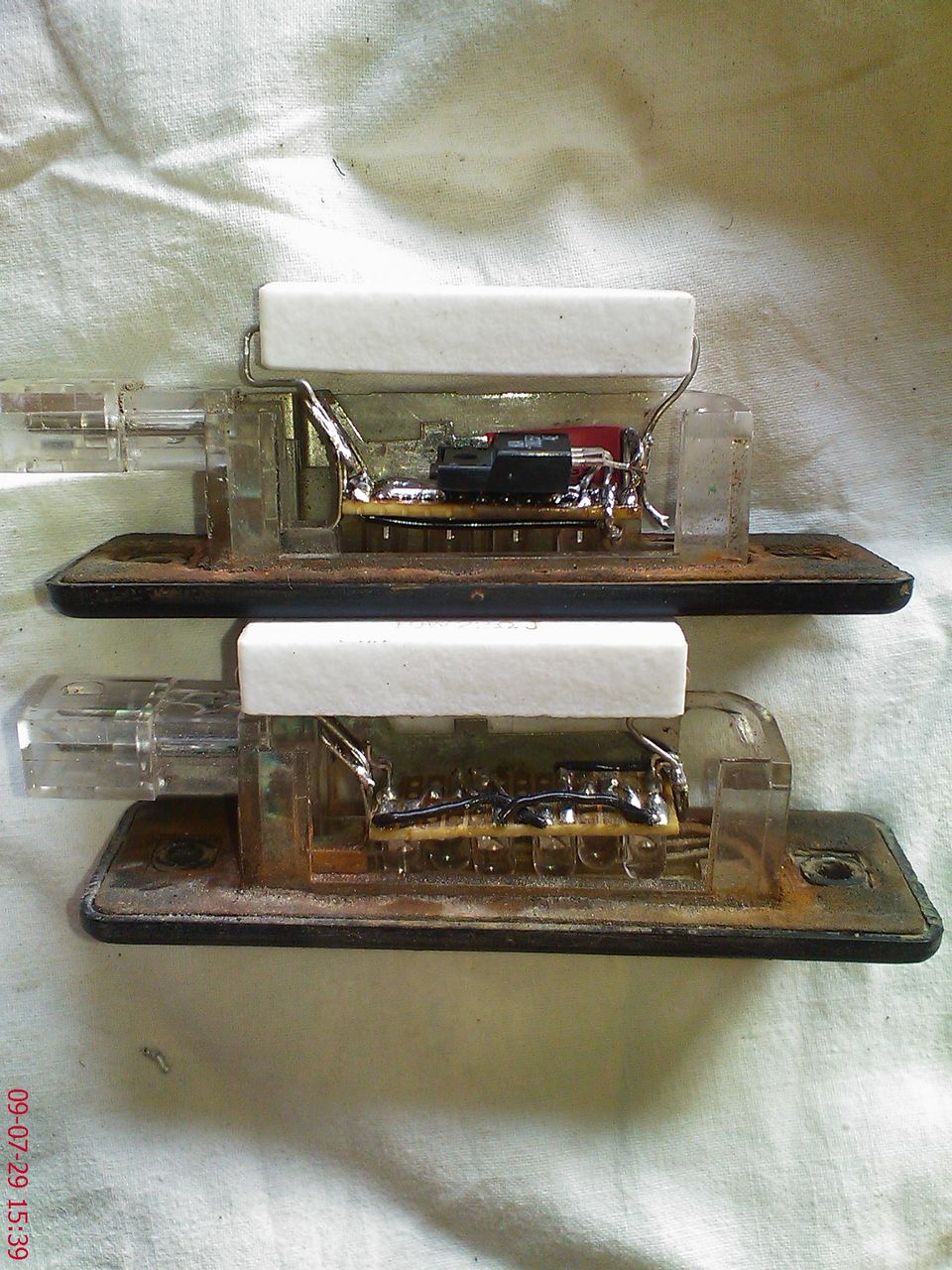

Här kommer en väldigt liten update.
Var tvungen att göra om mina hemmagjorda nummerplåtslampor (se sid 1) då båda hade gått sönder. teoretiskt sett så ska lydsioder kunna lysa i ca 11 år utan att gå sönder men dessa gick efter bara ett halvår.
Varför?
(Varning! Är du inte el-nörd, som jag, behöver du inte läsa detta wink )
För att begränsa strömmen genom dioderna så hade jag använt ett motstånd. Motstånd går efter lagen U=I*R vilket innebär att ju högre spänning (volt) man har ju högre ström (Ampere) kommer passera genom dioderna. Eftersom spänningen kan variera väldigt mycket i en bil från 12v upp till 14,5 - 15v när man laddar så gick det för hög ström genom dioderna. Hur löser man då detta? Jo man kopplar in en spänningsregulator (7805 använde jag). Denna gör så att oavsett vilken spänning jag har in så får jag alltid 5 volt ut. Därmed kan jag anpassa strömmen exakt som jag vill ha den.
Här kommer en bild med den nya designen högst upp och den gamla längst ner. Den lilla svarta lådan är min spänningsregulator. Den stora vita grejen är effektmotstånd, enbart för att lura datorn att det sitter en 5W lampa där.
