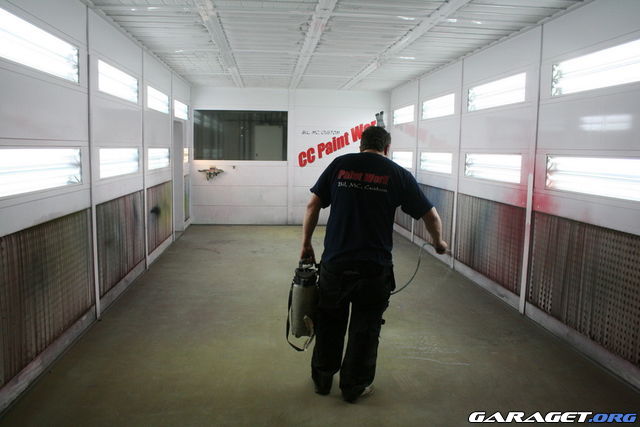

Vad är det du sprayar där paul?
En Onsynlig bil tongue ??? ^^

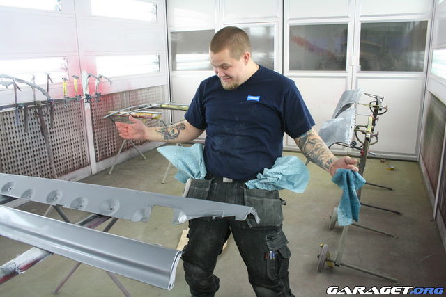

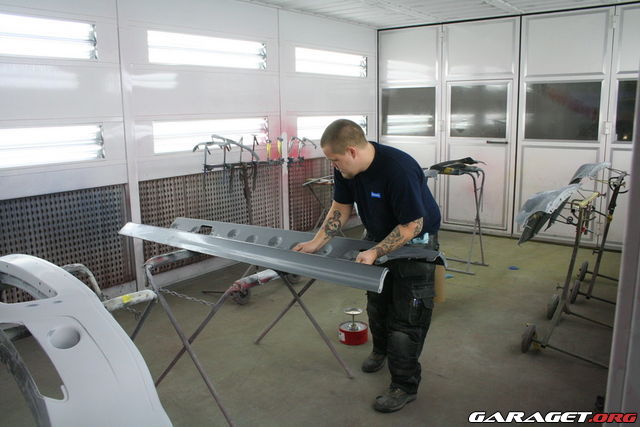

https://www1.garaget.org/gallery/archive/68391/501521_ydzbkx.jpg
SMEN DOES HIS BEST
https://www1.garaget.org/gallery/archive/68391/501522_z4kij2.jpg

Smens a rag doll huhu! smile
This is for one of the minis?

wallis: han vattnade golvet i boxen för att ev. damm där inte ska blåsa upp när han lackar.
