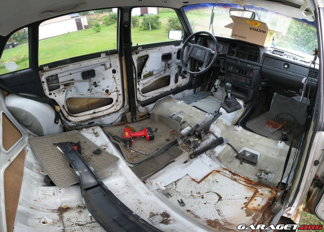

Såhär såg det ut i min 244:a som var tänkt gå som isbil.. Var långt ifrån färdig på bilden.. Men all inredningsskräp gjorde mycket, skillnaden märktes faktiskt mycket mer än vad jag trodde.
Framstolarna kom tillbaks när resten var färdig wink
https://www1.garaget.org/gallery/archive/6682/486700_q1ypgj.jpg
Det är ju bara riva bort i princip allt som går, glöm inte innertaket smile Bälten kan vara bra å ha kvar kanske.
Vet inte hur det är med 740 koffertlucka men en 240 lucka väger inte speciellt mycket, så jag skulle låta den sitta kvar. Det man kan göra är att kapa bort förstärkningarna på insidan.. Samma sak gäller för dörrarna, kapa bort allt på insidan och hitta på nån lösning för att hålla rutorna på plats.. Sitter några tjocka rör inne i dörrarna som säkert väger en del också smile Och rutorna är som sagt inte så lätta heller.
Kofångarna är tunga också, på den här bilen lät jag bara själva plasten sitta kvar.. Dom tappar såklart helt sin funktion men det såg någorlunda hyfsat ut iaf.
