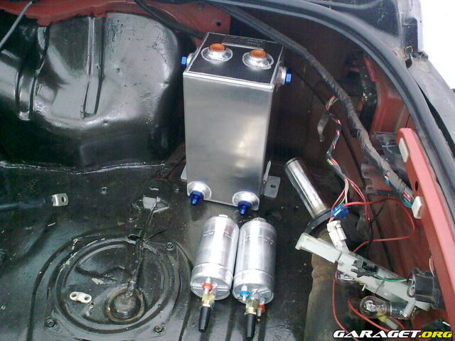

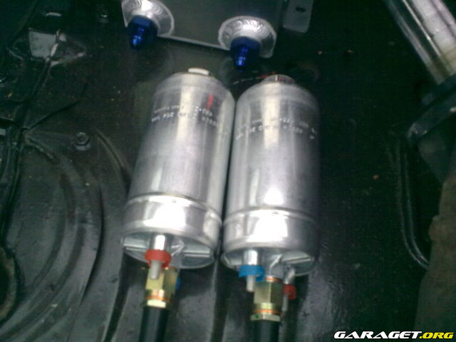

Dubbla 044 pumpar, räcker väl ett tag.
https://www1.garaget.org/gallery/archive/11588/724483_yk9e5y.jpg

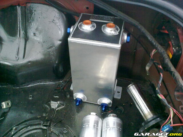

"Catchtanken" blev en köpes till slut. Hittade på en 4L tank för rätt pengar så då var det inte försvarbart med en egen tank. Ska till lite grövre anslutningar på tanken innan montering.
https://www1.garaget.org/gallery/archive/11588/724486_3ymllv.jpg
