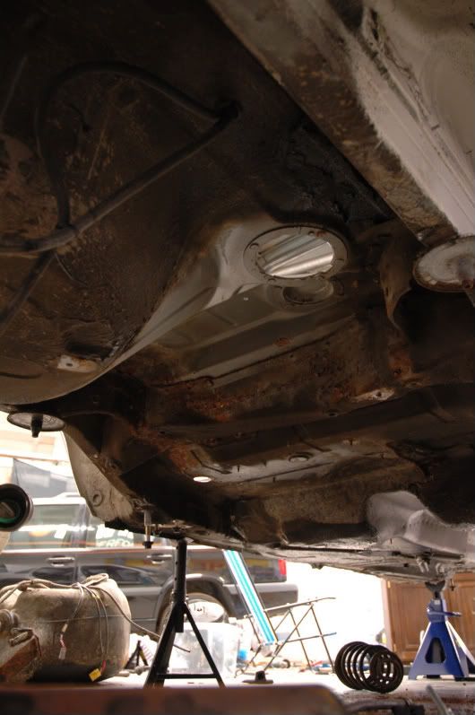

sådär ja, då kan vi skuta över bygeln på spärrhandtaget åt andra hållet för nu finns det inte mer att demontera...
http://i241.photobucket.com/albums/ff63/nissehullt/DSC_0446.jpg
tjing

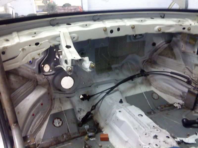

byta ramnr från den röda smälda du köpte lr varför har du kapat bort det?
300 Inlägg
23 juli 2009
#391
tanken va att få dit en torkar mekanism från en E190  och vart jag tvungen till att flytta på chassie nr så länge. ska svetsa tillbaka de igen sedan.

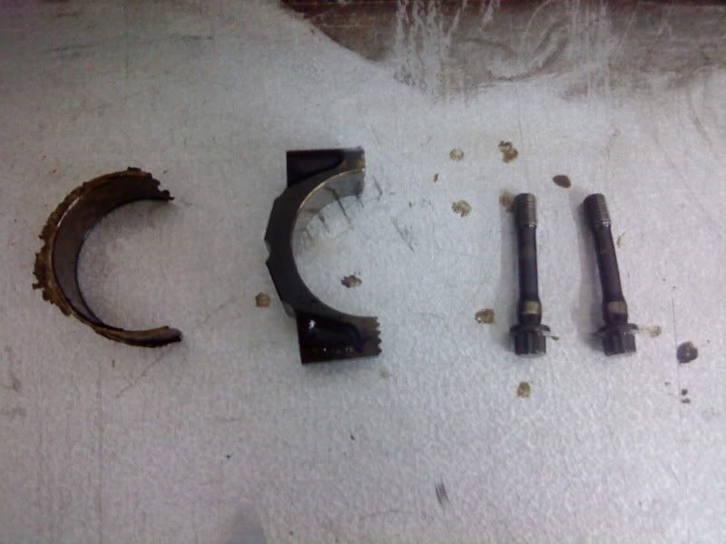

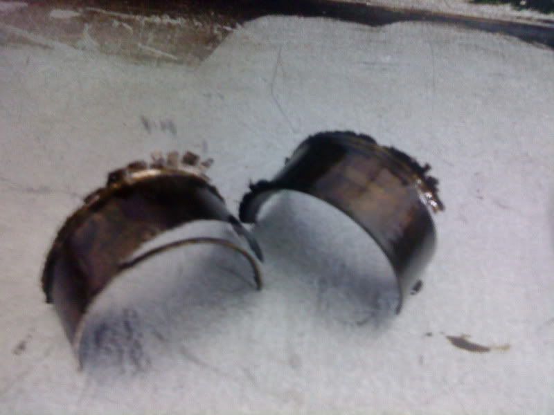

I går kväll så plockade jag isär den motorn som satt i bilen när jag köpte den. en 2,5 GLT. Mestadels för att för att få en uppfattning om hur allting satt och sen så va jag riktigt sugen på att se va de var som gjorde att den rasade.
Efter att ha plockat ur 3:ans vevstake så förtog jag varför de lät så illa från motorn...
http://i241.photobucket.com/albums/ff63/nissehullt/DSC_0485.jpg
2 lagerhalvor har blivit en  lol
imorgon blir det nog att ta sig en titt på T5:an.

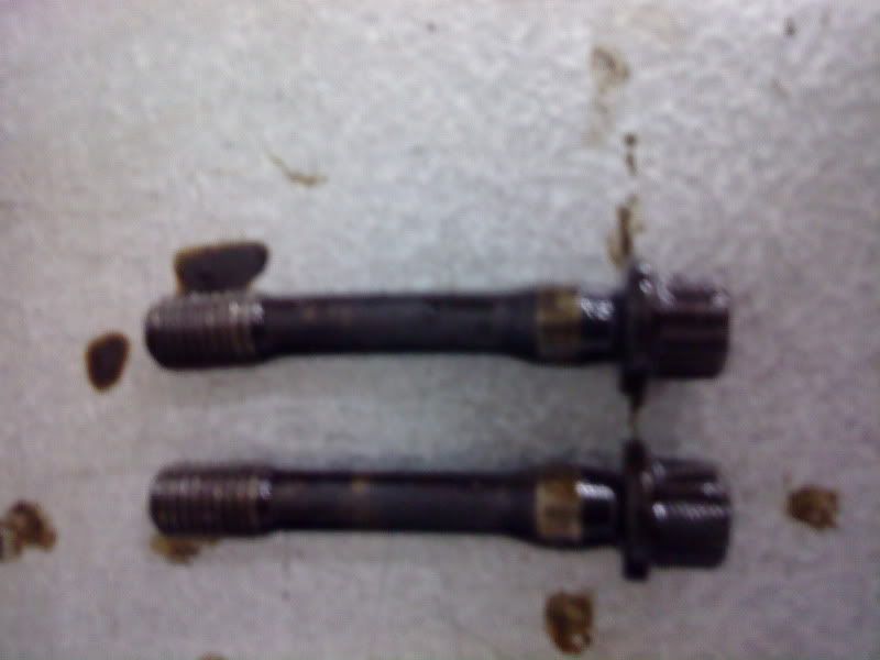

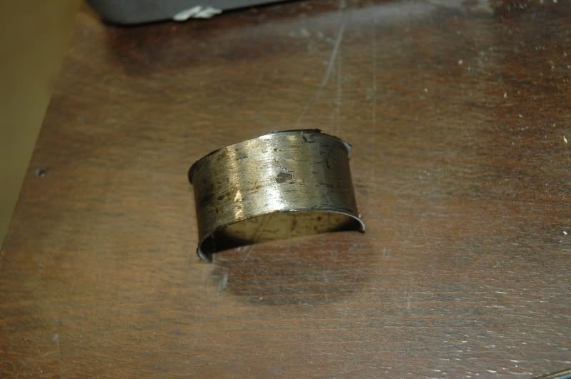

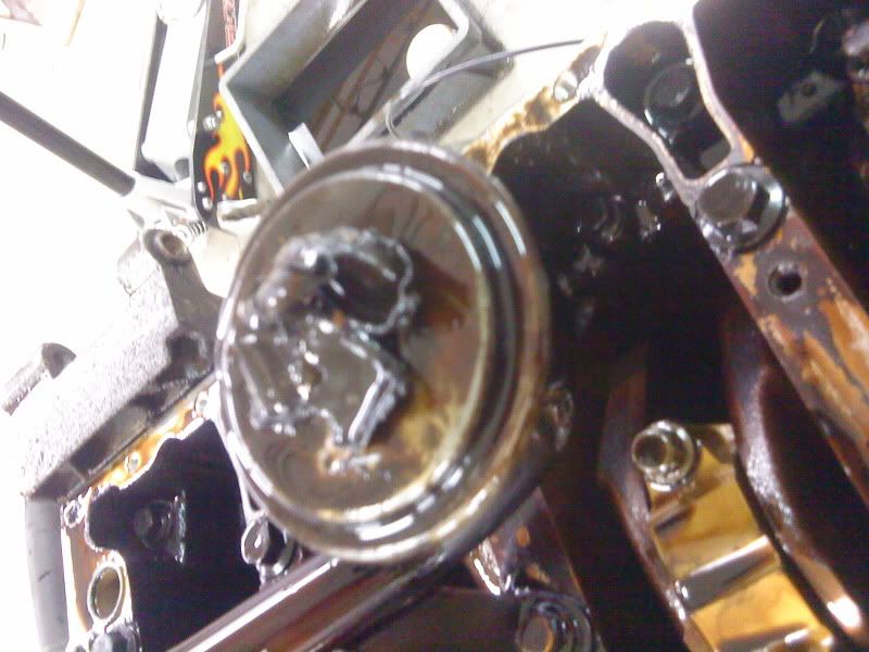

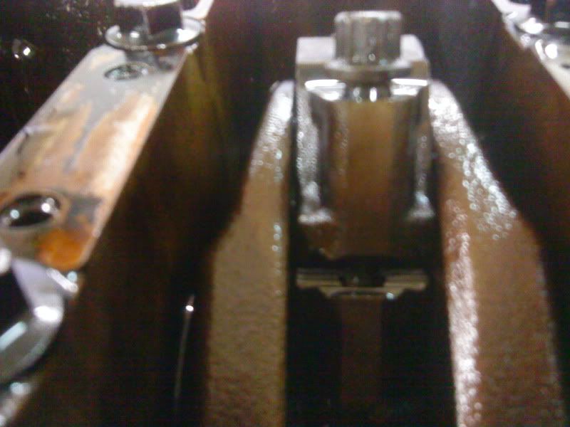

fick en smärre chock när lyfte av tråget från T5:an i middags.
Pickup:en var fylld med stora bitar av något, såg ut och kändes som plast. 4:ans vevstaks överfall hade lytfs från staken med ca 10mm och böjt båda bultarna. detta medförde att det blev 2 grova märken i blocket precis under cylinderloppet.
lagrena hade gått runt och låg i varandra.
http://i241.photobucket.com/albums/ff63/nissehullt/DSC01929.jpg
http://i241.photobucket.com/albums/ff63/nissehullt/DSC01928.jpg
http://i241.photobucket.com/albums/ff63/nissehullt/DSC01930.jpg
http://i241.photobucket.com/albums/ff63/nissehullt/DSC01932.jpg
http://i241.photobucket.com/albums/ff63/nissehullt/DSC01933.jpg
ska demontera allt i morgon. nu va jag bara nyfiken
