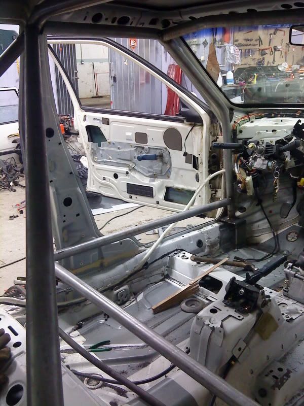

Nu är det slut med baksätes passagerare! jag och Johan gjorde ett litet ryck igår kväll/natt men buren.
bara stagen för "A-stolpen" och dörr strävan kvar samt helsvetsning.
http://i241.photobucket.com/albums/ff63 … C00737.jpg
Hang in there! Björn.
Bygger ä fränt det har jag sagt tidigare, men  huvudbågens lutning - framåt ?
Det har jag aldrig någonsin sett på en en bur i nån bil...
Tvärstaget till huvudbågen skall sitta längst ner vid golvet & även så får man svetsa detta mot "kardantunneln" - jag monterade även en "fästplatta" mellan kardantunneln & röret på min bur -
Se min tråd om du vill se hur det skall se ut.

tycker boxen/stödet till strävan framåt ser lite klen ut.... hoppas du förstärker denna

Man lurar sig på "B"-stolpen, den lutar bakåt så för att få huvudbågen rak så måste det se ut så.
mitt staget går att sätta ca 25cm längre ner men vi sak titta på detta, dock går det inte att fästa i kardantunneln. då denna är väldigt låg.
Björn
är bara punktat så vi kunde fortsätta med resten. ska bygga väggar runt dem också.

har tittat lite mera på dina bilder & jag hade utan tvekan satt tvärstaget i huvudbågen ändå ner till kardantunneln, då du även får en extra fästpunkt där.

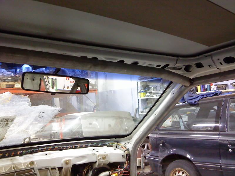

tak strävan på plats.

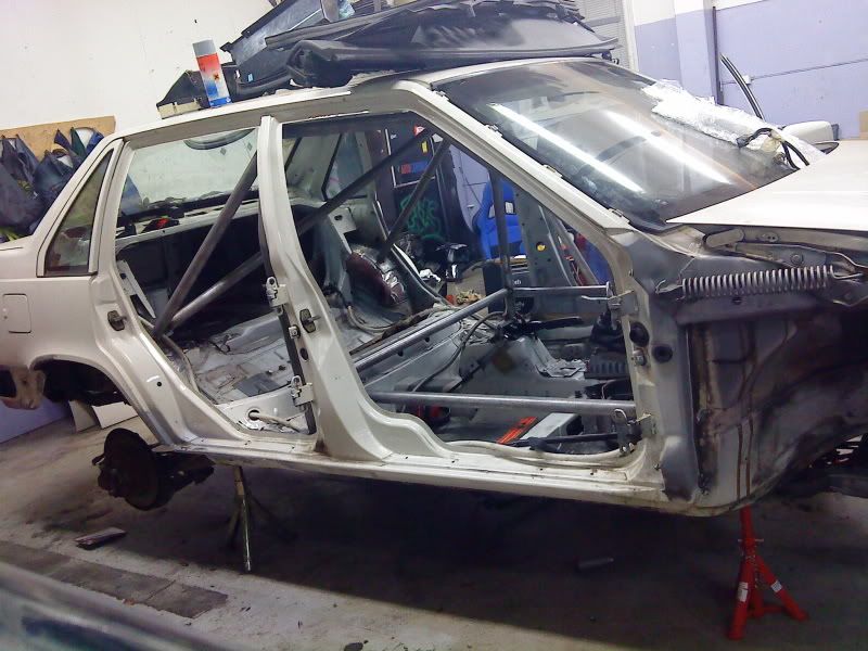

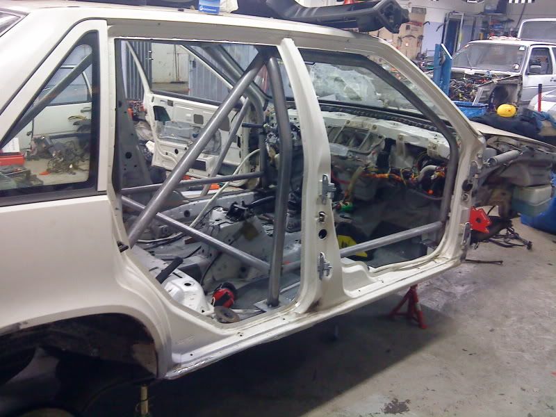

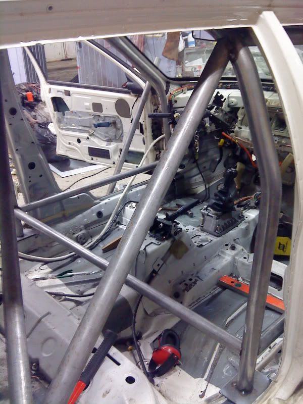

Där satt den! nu är alla rören dit punktade,  :p   blev lite mer självklart varför bågen ser ut som den gör när man såg det i verkligheten.  Det blir som en ram runt de 2 fram smile

Imorgon ska det helsvetsas boys 8)

bollen1986 skrev:
tycker alla strävor sitter långt ifrån själva bilen alltså att det glipar mellan kaross och bur..
fast det kanske är tillfälligt för om du ska köra bana med den och krockar så skyddar inte så bra
allt sitter så nära det går att få det.
MVh Björn

http://www.geting.se/image.php/137110-DSC00823.jpg
så här kan du sätta ett kort rör som extra support till tvärstaget så att det sitter i kardantunneln.
300 Inlägg
3 december 2008
#92
precis, såg det när jag var inne hos garage grannen. röret är ned flyttat ca150mm nu iaf. tack för tipset big_smile

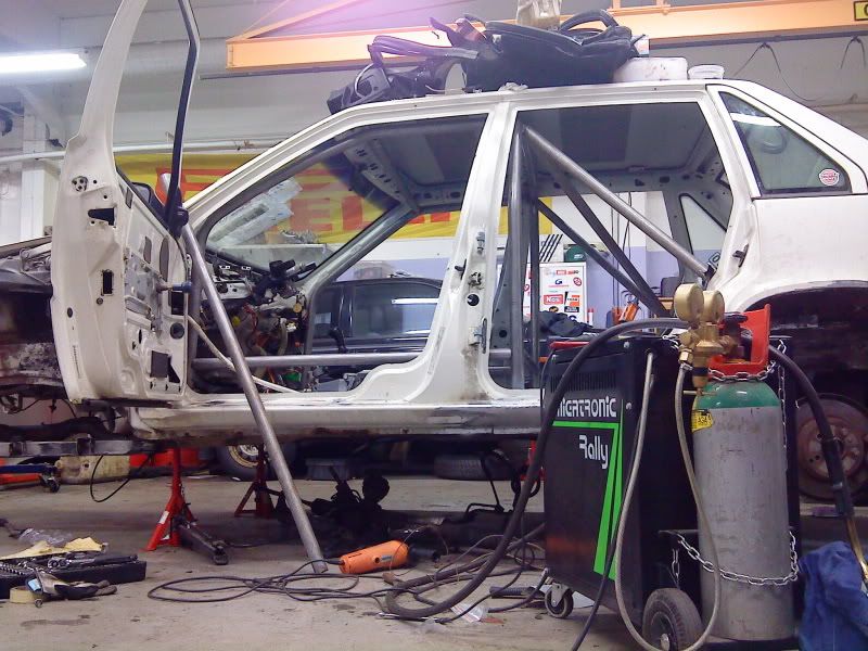

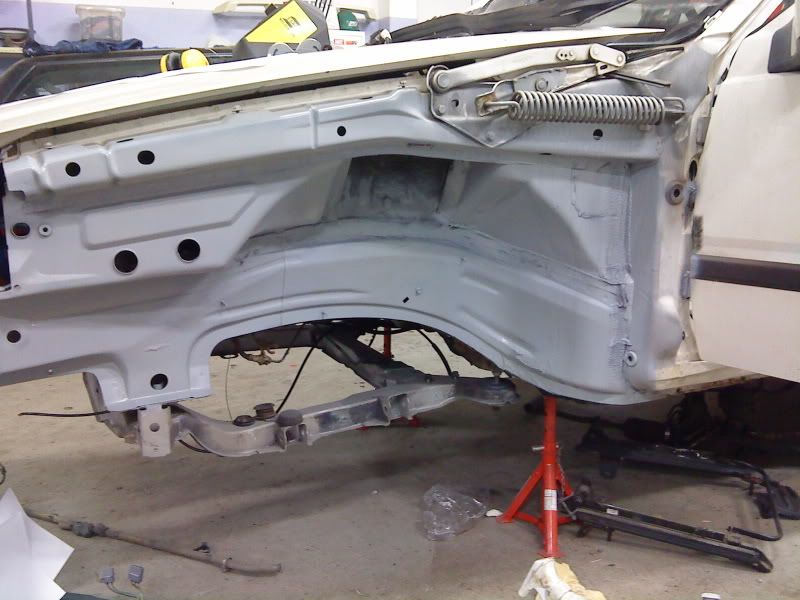

Buren är färdig svetsad som på en enda svets och lagom tills det så tog naturligtvis gasen slut. Får fylla den på lördag.
Grundade ena hjulhuset också smile
http://i241.photobucket.com/albums/ff63/nissehullt/DSC00841.jpg
