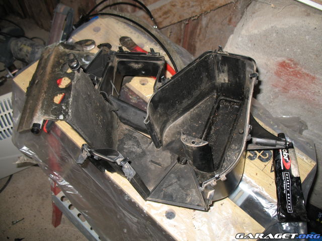

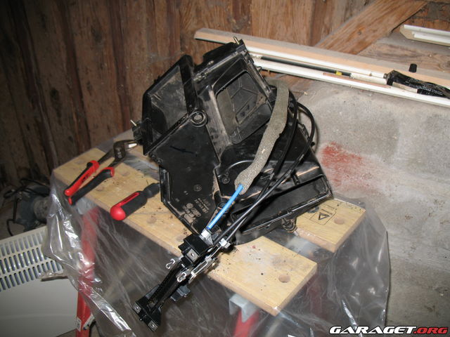

Så blev jag lite rastlös nu och tänkte att jag river värmepaketet i molekyler och kollar hur det står till där.
Nerplockat och delat för att kolla igenom alla spjäll och smörja när det ändå är borta.
Använd endast fett som är till sånthär.
Jag smörjer allt med så kallat bromsoksfett.
Det är inte aggresivt mot plast och gummi så det kommer inte ge några framtida problem smile
https://www1.garaget.org/gallery/archive/1542/513173_5k9j0s.jpg

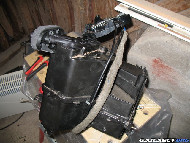

Sådär alla späll upp smörjda och kollade så allt går lätt och fint och lådan är ihopplockad igen.
https://www1.garaget.org/gallery/archive/1542/513174_1075tq.jpg

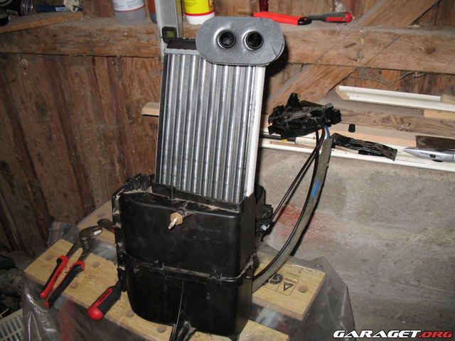

Sura pengar på en gammal golf men här är det i med ett nytt element för 900:- sad
https://www1.garaget.org/gallery/archive/1542/513175_ep4rgt.jpg
Sådär allt servat och kollat eller nytt och bytt smile

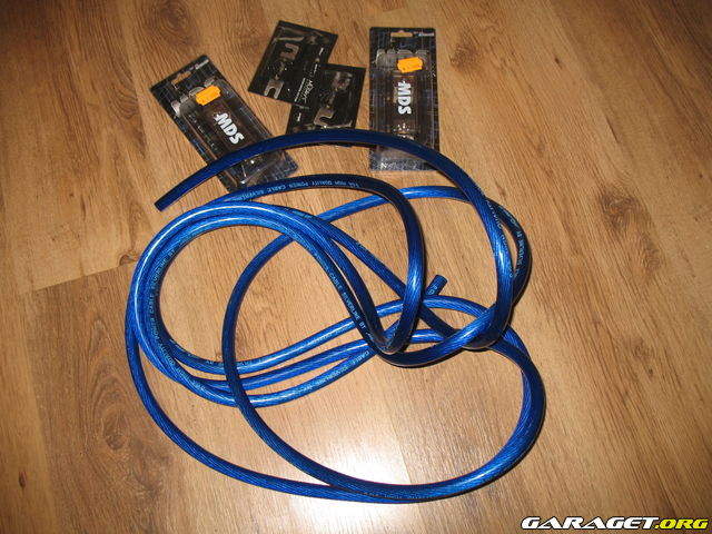

Bonusbild på ny 50mm2 kabel och säkringshållare/säkringar oxå.
Nu finns alla saker för att provspela lite inom det snaraste om förkylningen lägger sig och inspirationen blir på topp.
https://www1.garaget.org/gallery/archive/1542/513179_h10ivu.jpg

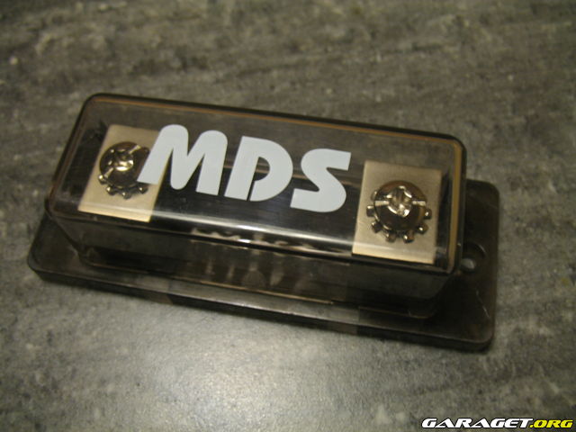

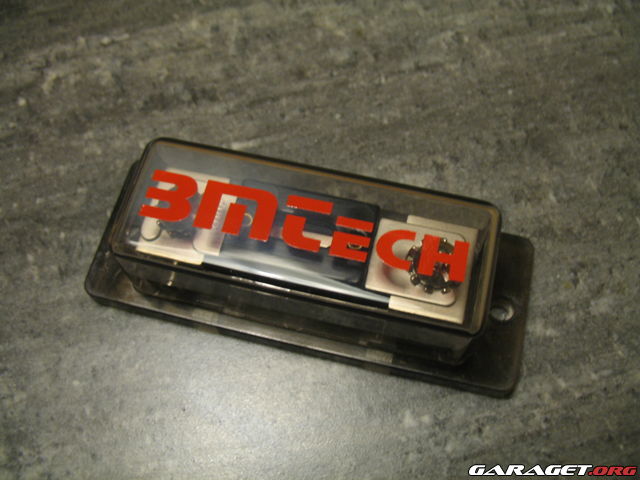

Eftersom säkringshållarna inte var så värst roliga med ett visst "svenskt" bilstereo märke.
Så bestämde jag mig för att ordna detta lite smidigt med en runda autosol och polermaskinen samt en egen logga smile
Före.
https://www1.garaget.org/gallery/archive/1542/513182_f3vnoh.jpg
Efter.
https://www1.garaget.org/gallery/archive/1542/513183_lnecbt.jpg

det blir ju sjkut bra detta big_smile men det är inte kul att bli sjuk lite kul med egen logga på säkringen är det ANL lr AGU ?
mvh robin
457 Inlägg
2 december 2008
#207
Anl

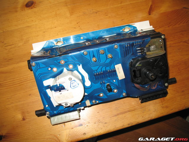

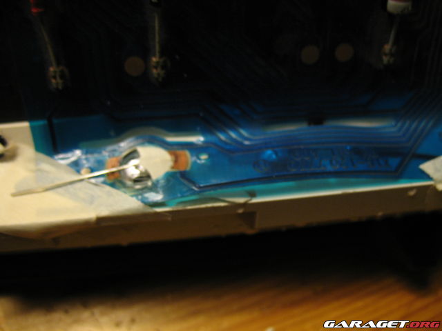

Idag har jag gjort en hel del nytta men inte så roligt att se kanske men tog lite bilder iallfall.
Var ju ingen belysning i mätarhuset så det var det ju dags att fixa innan det skulle tillbaka.
https://www1.garaget.org/gallery/archive/1542/513970_ieu2t2.jpg
Hade inga lampor hemma så tog fram lödkolven och satte i 4 högintensiva vita lysdioder istället.
Det borde lösa det problemet för resten av denna bilens livstid smile

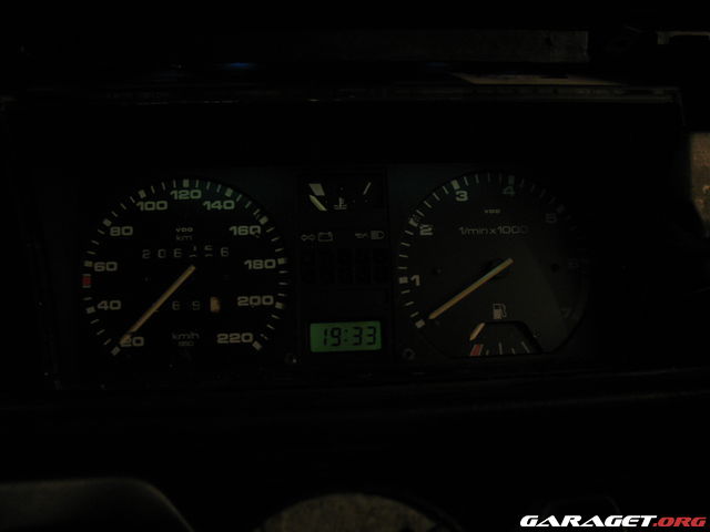

https://www1.garaget.org/gallery/archive/1542/513974_ep6wfn.jpg
Tada nu lyser det igen.
Inget märkvärdigt men som sagt problemet löst för all framtid smile

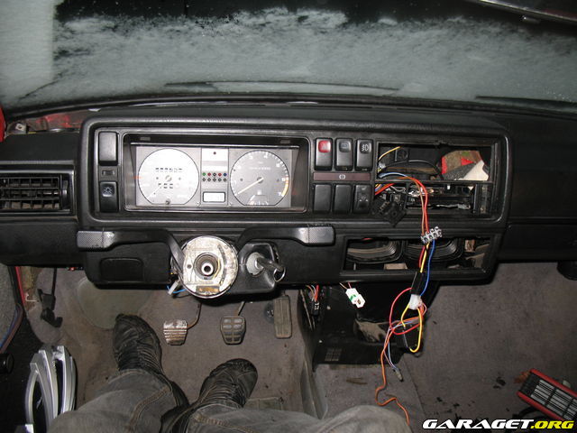

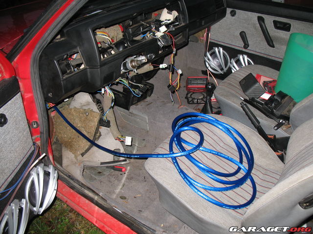

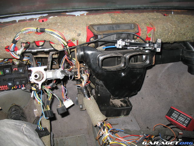

Resten av dagen ägnade jag åt att plocka ihop instrumentbrädan.
Värmepaketet monterat igen.
https://www1.garaget.org/gallery/archive/1542/513984_3lt47w.jpg
När jag var i farten passade jag på att dra en liten strömkabel bakåt oxå wink
Fått in brädan här oxå ......
https://www1.garaget.org/gallery/archive/1542/513985_zmr1ds.jpg
Såhär ser det ut för tillfället.
https://www1.garaget.org/gallery/archive/1542/513988_fq8tog.jpg
En bra bit på väg iallafall och ska dra lågnivå och en bunte högtalarkablar imorgon innan jag skruvar ihop det sista.
Sen ska huvudenheten monteras oxå det bör jag med hinna imorgon..
