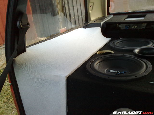

Efter ett par dagars uppehåll PGA jobb så är jag nu igårn igen.
Denna gången är det cover still baslådan som står på tur.

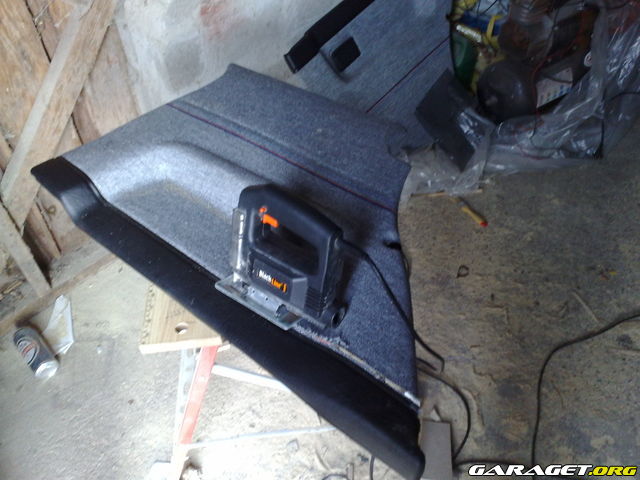

Började med att åka till skroten och handla ett par sidopaneler bak.
Sen satte jag sågen i den.
https://www1.garaget.org/gallery/archive/1542/544627_uztwjx.jpg

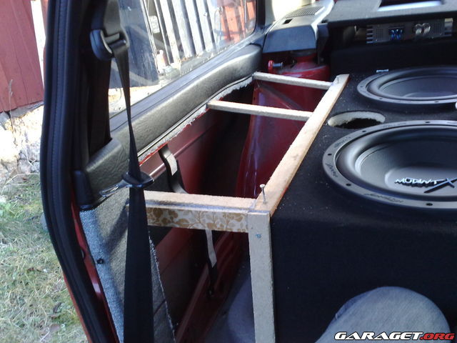

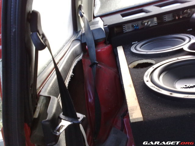

Kollade hur jag skulle ha det i bilen och funderade en hel massa.
https://www1.garaget.org/gallery/archive/1542/544628_46ee9m.jpg
Sågade en list som passade mot lådan.
https://www1.garaget.org/gallery/archive/1542/544629_td3gd0.jpg
Sen en hel massa lister till som jag satte ihop med värmelim.
https://www1.garaget.org/gallery/archive/1542/544630_m2clx8.jpg

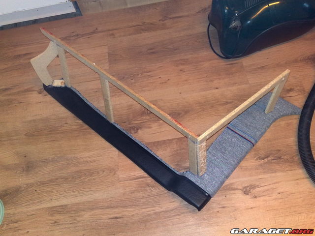

Plockade loss den när jag hade en färdig mall.
https://www1.garaget.org/gallery/archive/1542/544631_2r0h9k.jpg

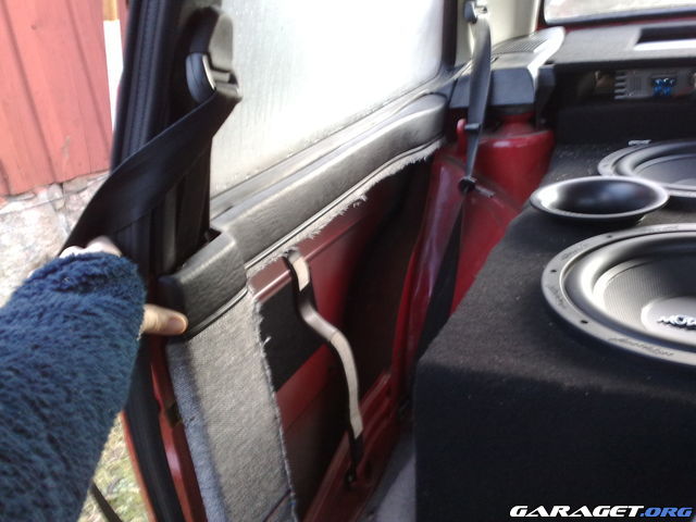

Spände stretch frotte över den och kollade så allt passade igen.
https://www1.garaget.org/gallery/archive/1542/544632_oi30gc.jpg
Nu är den plastad och jag väntar på härdning.
