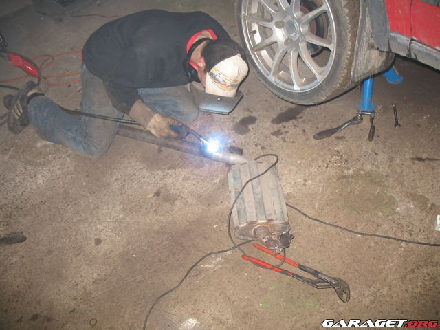

Liten update.
Igår tog jag tag i avgassystemet.
Fick in bilen i en kompis garage och kunde fixa skarvarna som någon föregående ägare hade fulsvetsat.
Vi gjorde om det och helsvetade alla främre skarvarna.
Bra att ha en kompis som är en fena på att svetsa smile

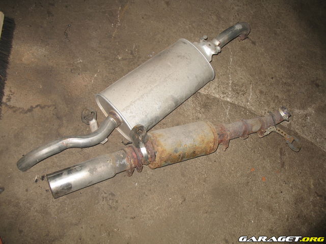

Här ser man den nya biten bak.
Den gamla måste det vara rekord i klämmor på smile
5 stycken på den lilla biten.
Jag satte dit en orginal burk istället för detta är ju en ljudbil så då vill man inte höra en massa avgasljud.
https://www1.garaget.org/gallery/archive/1542/498917_qx13hh.jpg
