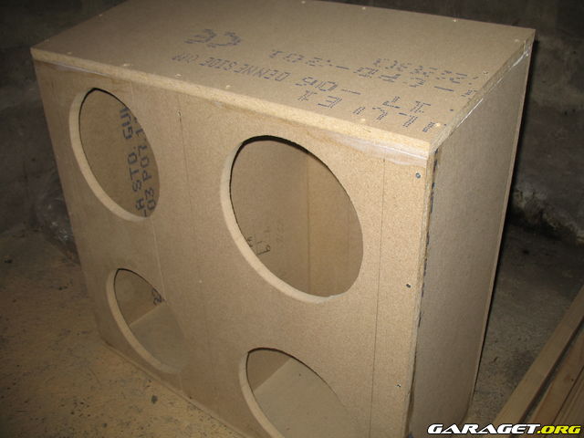

Jobbade lite med polarens sidoprojekt.
En folka bubbla -66

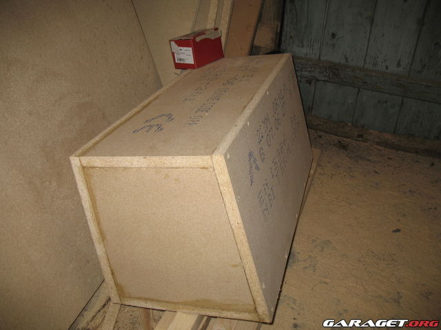

Som ska få en liknande uppsättning som min fast typ halva smile
Så jag snickrade ihop en låda för dubbla 10" till honom.
https://www1.garaget.org/gallery/archive/1542/500189_4cawyp.jpg
Sen så satte jag i en mellan vägg i min låda till golfen och gjorde den klar.
Så nu ska jag bara rycka ut baksätet och en del skit som är ivägen för att få in lådan.
Sen kan jag provmontera.

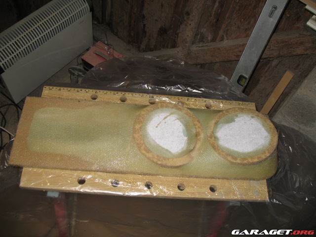

Idag fick jag tummen ur och handlade mer polyester plast på Adolfsson compocite och motor i karlskrona.
Så nu är även den andra dörrpanelen plastad.

Nästa uppdatering kommer visa min egna lösning för att så enkelt som möjligt göra en lätt och ändå stark dörrpanel som är extremt lätt att tillverka.
Den kommer sen att kläs med matta.
Som jag sagt innan så kommer bygget att genomsyras av att det ska vara relativt lätt att bygga och för i sammanhanget små pengar.

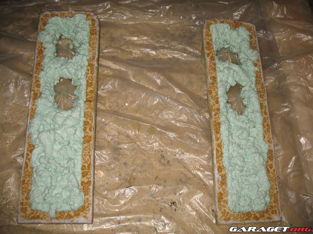

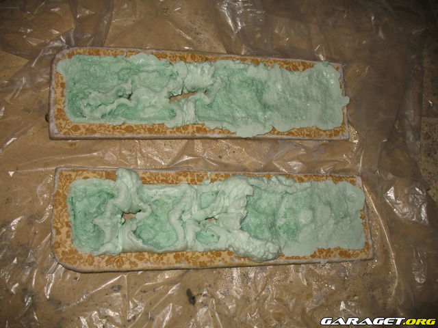

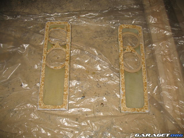

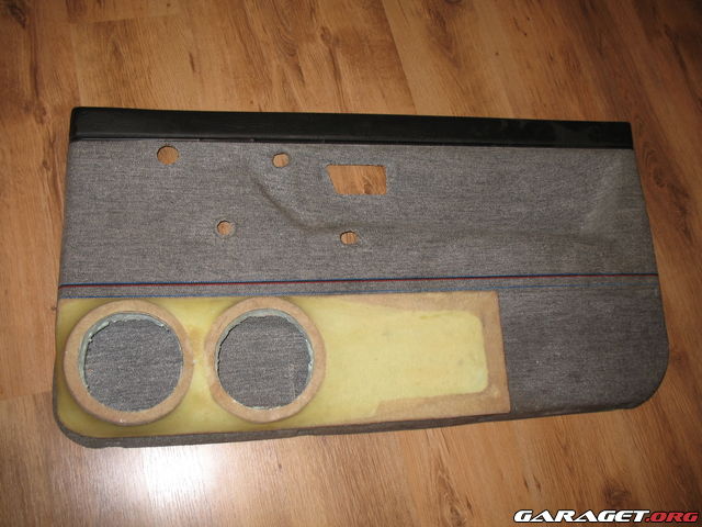

Så nu är det dags för uppdatering igen.
Tog tag i dörrside byggandet.
Låter bilderna tala.
Båda panelerna upp och ner och vattnade.
https://www1.garaget.org/gallery/archive/1542/502501_pcqgxu.jpg

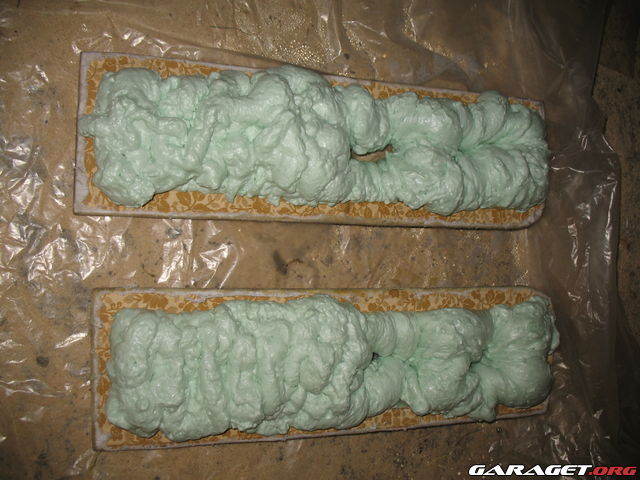

Nu dags att byggskumma hela baksidan på dom.
Är noga med att få det att sitta ordentligt i plasten och spånskivan.
Glöm inte att vattna även på skummet.
https://www1.garaget.org/gallery/archive/1542/502502_vf156y.jpg
En timme senare är det rätt svullet på baksidan smile
https://www1.garaget.org/gallery/archive/1542/502503_49n96p.jpg
Efter en timme ungefär är det dags att skära upp dom stora bubblorna för däri finns alltid ohärdat skum.
Vattna igen och gå till jobbet eller nått smile
https://www1.garaget.org/gallery/archive/1542/502504_tvko0p.jpg

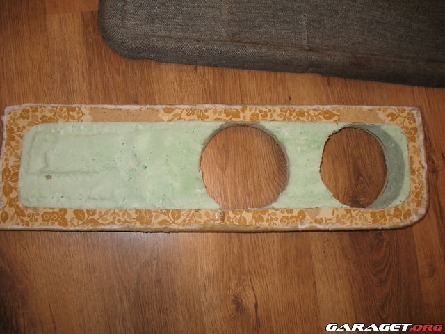

Såhär ser det sen ut när det är renskuret och klart.
Snygg tapet på va wink
En gammal skiva som blev över från renoveringen inne.
https://www1.garaget.org/gallery/archive/1542/502505_ldsgzi.jpg

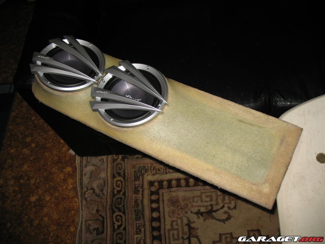

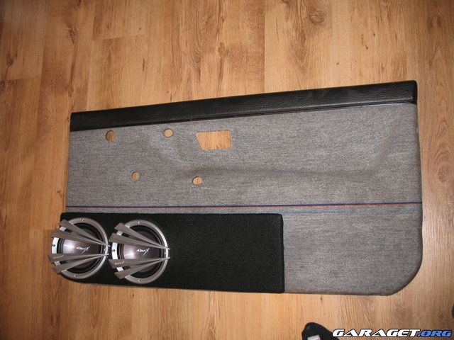

Testar den igen på dörrsidan så inget har ändrat sig och nä den är lika bra som innan smile
https://www1.garaget.org/gallery/archive/1542/502506_wls54l.jpg
Sen är det bara till att klä med matta och testa igen med högtalare.
Passar perfekt smile
https://www1.garaget.org/gallery/archive/1542/502507_hj5nby.jpg
Så det är ett väldigt enkelt sätt att göra på och man slipper allt spacklande och slipande och panelerna blir väldigt lätta men ändå starka.

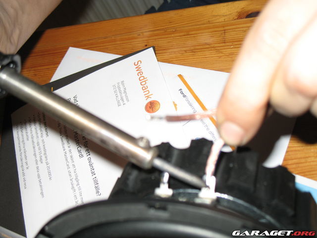

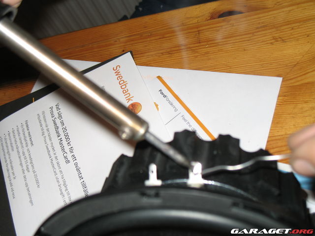

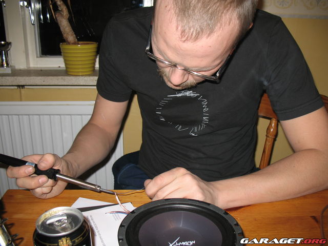

Gör in update till.......
Denna gång hur man monterar högtalare.
Kläm kontakter funkar ju men är inte helt rätt så klart man ska löda fast kontakterna smile
Var noga när man gör detta.
1. Smält in tenn i kablen så den blir fint tennad.
https://www1.garaget.org/gallery/archive/1542/502606_jjnp67.jpg
2. Lägg lite tenn som flyter ut fint på bläcken.
https://www1.garaget.org/gallery/archive/1542/502607_xdb70e.jpg
3. Ta en klunk öl för att stilla nerverna. OBS detta bör aldrig göras nyktert.
https://www1.garaget.org/gallery/archive/1542/502608_3rn8yb.jpg
4.Ta sen din tennade kabel och värm fast på ditt tennade bläck och häll förbaskat still.
(se till att ha en onykter kompis som tar suddiga foton oxå wink )
https://www1.garaget.org/gallery/archive/1542/502609_8iat2x.jpg

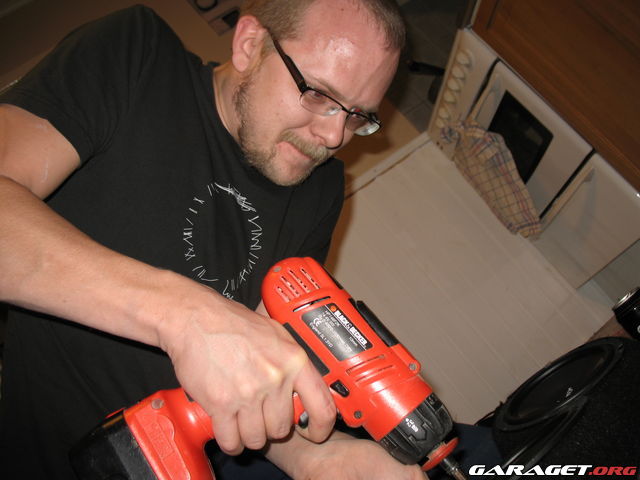

Så klart för montering.
Var nogrann och koncentrerad när du skruvar dit sakerna smile
Ta gärna i men missa aldrig för då är det kört.....
https://www1.garaget.org/gallery/archive/1542/502610_b9qexx.jpg
https://www1.garaget.org/gallery/archive/1542/502611_17ayjw.jpg

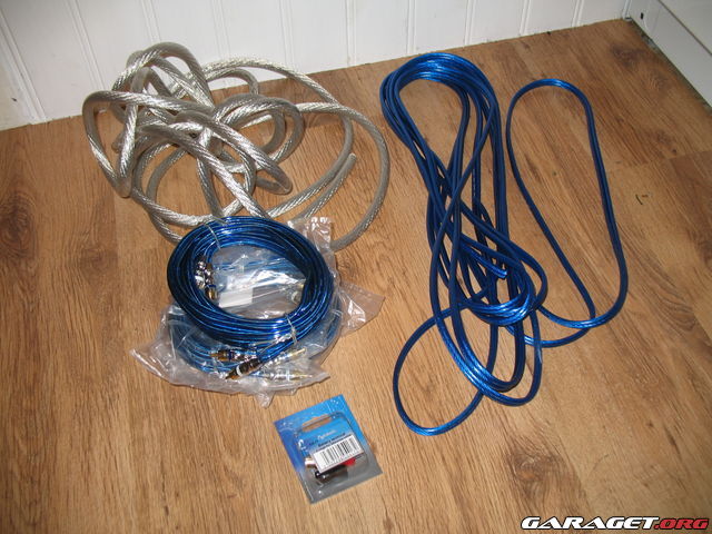

Sådär jag har varit och handlat en bunte kablar idag.
Så nu kan man koppla en del av sakerna iallafall så man snart kan koppla in och provspela framsystemet smile
https://www1.garaget.org/gallery/archive/1542/504553_rao3w2.jpg
Än en gång var det billigast att åka till DNbilradio.se
Man får kämpa för att hålla priserna nere i ett sånt här bygge allt måste planeras och vändas och vridas på smile
