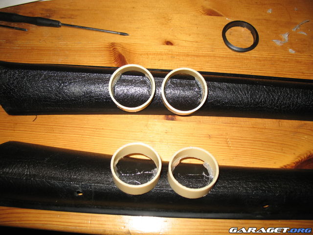

Efter mycke latande tog jag idag tag i saker och ting och fick lite gjort.
Det var dags att bygga A-stolpar med diskanter i smile

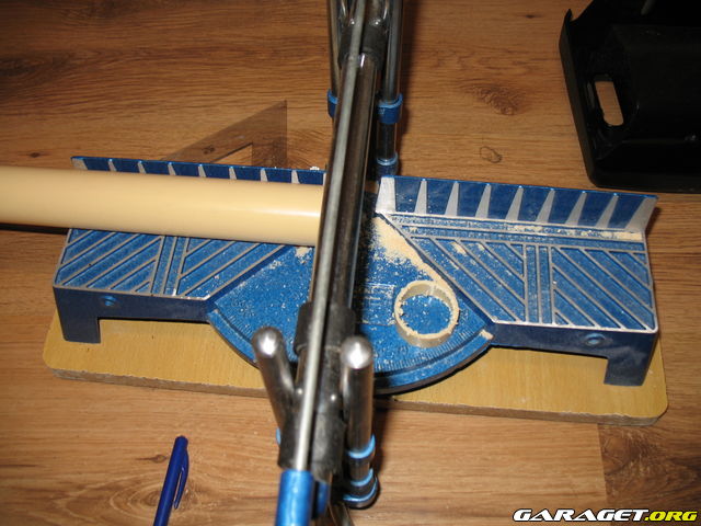

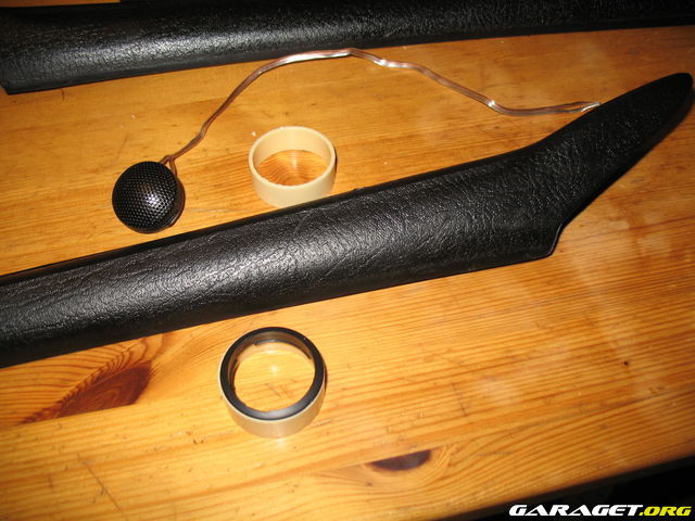

Mutants högtalarkit hade inte dom bästa hållarna för diskanter så jag var tvungen att hitta något att sätta dom i.
VP rör sånt som man drar el i passar utmärkt och är lättarbetat.
https://www1.garaget.org/gallery/archive/1542/510618_mikv3p.jpg
A-stolpen och diskanten och den något dumma monteringsringen samt en av mina egna ringar..

Limmade fast ringarna direkt på A-stolparna med värmelim.
Lite mäta och mycke ögonmått är bra wink

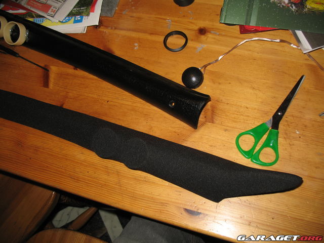

https://www1.garaget.org/gallery/archive/1542/510621_jgs2a0.jpg
Sen klä dom med högtalartyg.
Sånt man har framför högtalare alltså smile

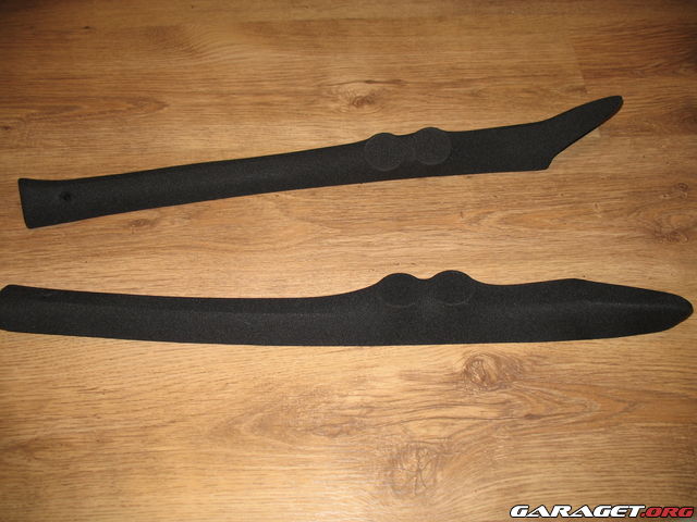

https://www1.garaget.org/gallery/archive/1542/510623_jhayj3.jpg
Och såhär blir dom då.
Nu är dom färdiga för att penslas med polyester.
