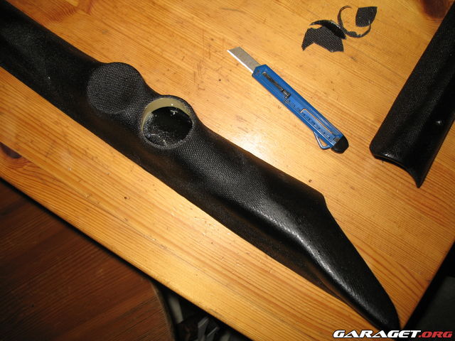

Här är dom då färdighärdade efter att blivit polyester plastade.
Dags att ta upp hålen.
Det brukar funka bra med en vass kniv.
https://www1.garaget.org/gallery/archive/1542/511405_f8d0xg.jpg

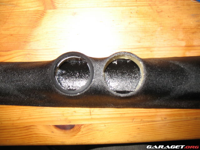

Här är hålen uppskurna och jag kollar så ringen till diskanten passar.
Och det gör den ju smile
https://www1.garaget.org/gallery/archive/1542/511407_vchqqf.jpg

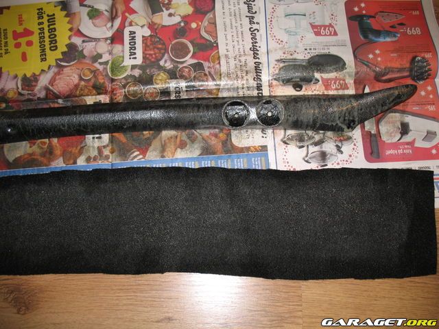

Här har jag limmat både filt och A-stolpe och väntar till det är yttorrt.
https://www1.garaget.org/gallery/archive/1542/511409_ii5nvn.jpg

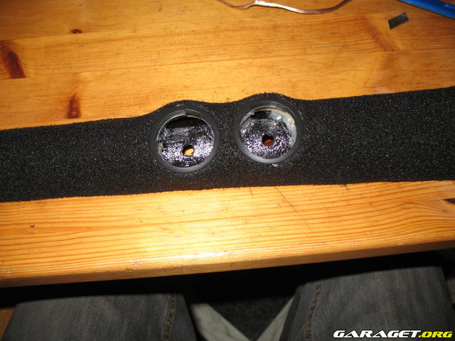

Skurit upp hålen i filten igen och limmar i ringarna i hålen med värmelim.
https://www1.garaget.org/gallery/archive/1542/511411_9ppep4.jpg

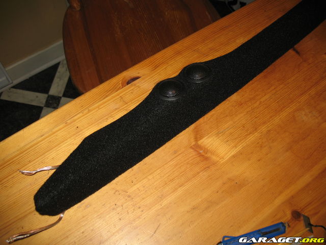

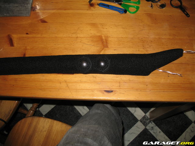

Diskanterna monterade i ringarna och det färdiga resultatet.
Blev ju inte så pjåkigt tycker jag smile
https://www1.garaget.org/gallery/archive/1542/511412_sksg0l.jpg
https://www1.garaget.org/gallery/archive/1542/511413_1w71q5.jpg
