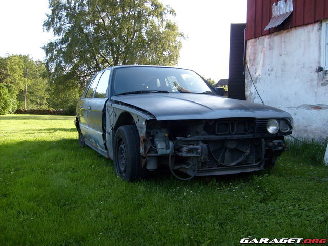

7 juni 2009
https://www1.garaget.org/gallery/archive/63994/680692_d80grv.jpg

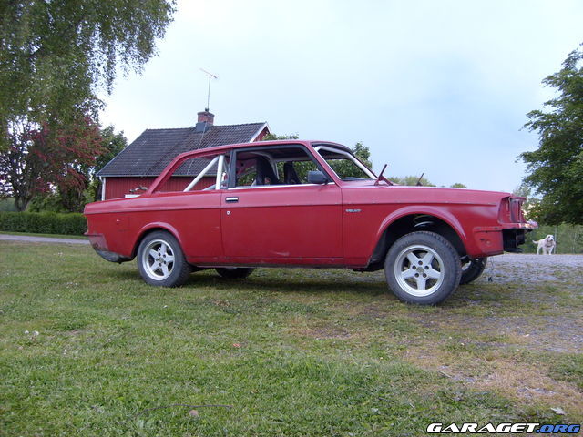

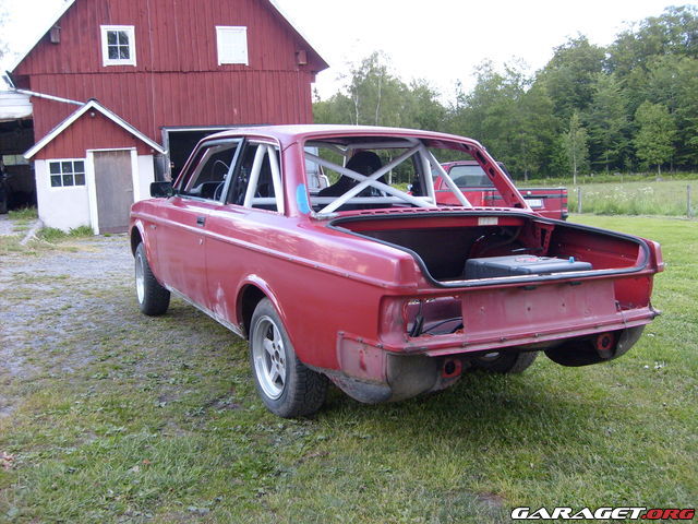

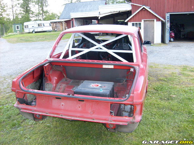

ute i ljuset för fösta gången på länge
https://www1.garaget.org/gallery/archive/63994/680707_dexbgn.jpg
https://www1.garaget.org/gallery/archive/63994/680735_45ms4f.jpg

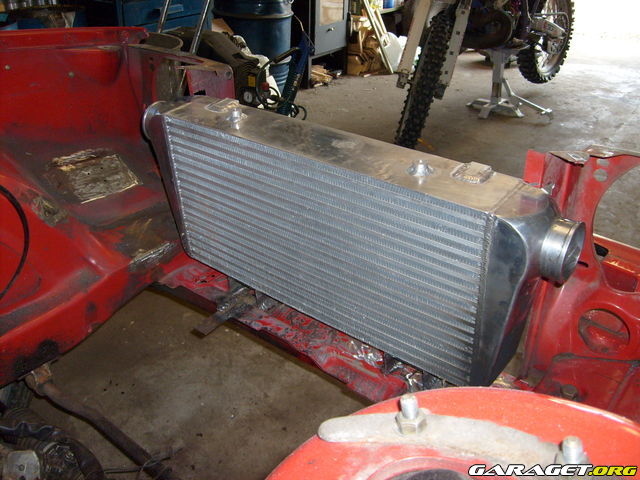

https://www1.garaget.org/gallery/archive/63994/688180_na5dlm.jpg

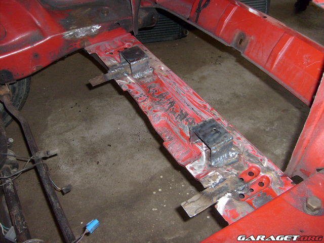

Fanns konstigt nog inga fästen för icn orginal så gjorde egna å flyttade bak kylaren lite
https://www1.garaget.org/gallery/archive/63994/688184_2btpx4.jpg
på plats

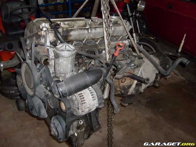

21 juli 2009

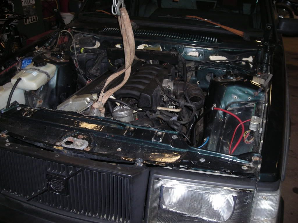

Gick riktigt smidigt att få ut den, har mätt lite och verkar bli lite värre att få i.
https://www1.garaget.org/gallery/archive/63994/714777_g2rbcf.jpg
