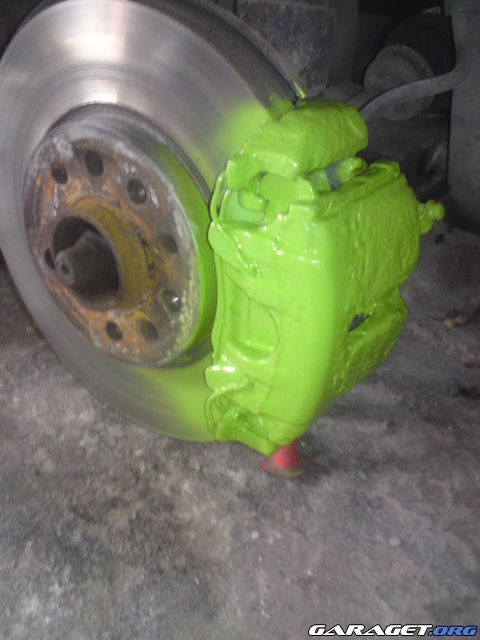

Här kommer en bild på broms oken i ny skepnad tongue hehe  Snyggt?? big_smile
https://www1.garaget.org/gallery/archive/78009/676221_3w4de4.jpg
Nu är dom gröna ist för silver smile

Vilken skrämmande nyans tongue Dock blir det säkert skit coolt big_smile Men har du målat på skivan med? tongue Tror inte det är riktigt bra wink

Vart inte riktigt samma färg som det var på locket big_smile joo kom lite på sikvan men kommer slites bort när man bromsar, kan väl inte göra nått lr? tongue

det klart det inte är farligt att få färg på skivan, så fort man bromsar så försvinner det !tongue vem har inte råkat fått massa färg på skivan men det e ju bara att ta en vända sen e det väck !

om du ska ta bort oket så ska du skydda där "kolven" går ut annars om du låter det sitta kvar så är det bara tt måla på !smile

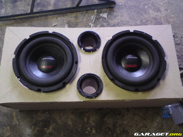

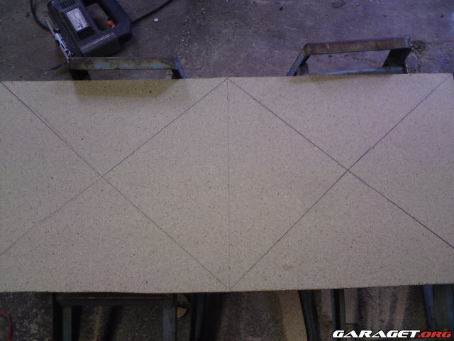

Nu så drar jag en update om nån är sugen, blir på bas bygget som kommer göras helt klart i morgon lr på lördag beror på lite om jag hinner med i morgon.
https://www1.garaget.org/gallery/archive/78009/677474_2etq5e.jpg
KOllar lite passform.
https://www1.garaget.org/gallery/archive/78009/677477_ttfp3p.jpg

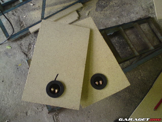

terminaler på plats
https://www1.garaget.org/gallery/archive/78009/677480_0n9rjf.jpg

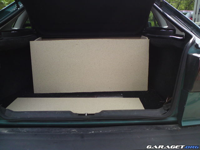

Korsmäta för att hitta mitten så man får basarna rakt.
https://www1.garaget.org/gallery/archive/78009/677484_sdrxlg.jpg

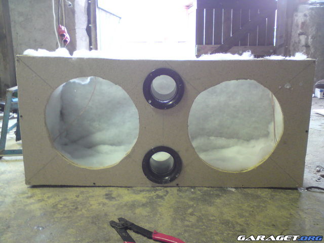

Kolla hur det vart med basar och portar på plats.
https://www1.garaget.org/gallery/archive/78009/677485_a3l4a6.jpg
Så var lådan dämpad
Det är det jag bjuder på för idag. Men har satt i basarna åå provspela lådan, låter bra men ska skaffa mig ett nytt slutsteg. Det som ska göras nu är att klä lådan med högtalarmatta.
Lådan byggde jag i 19mm spån och volymen på lådan vart 80liter och portad.
Mvh//Johan
