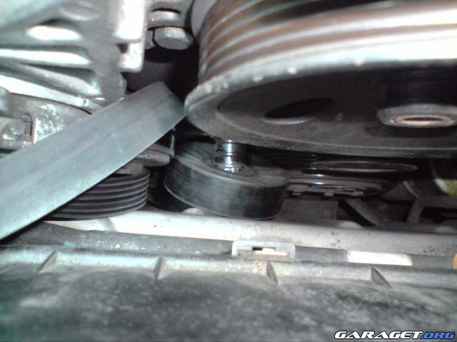

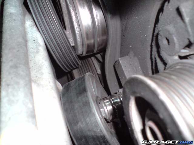

Skulle precis köra iväg idag, då dör bilen och fatttade inte vad som hände, kollar ner i motorn och ser då detta. Då har en av skivorna hoppat av
https://www1.garaget.org/gallery/archive/32298/492247_z3j6a8.jpg
https://www1.garaget.org/gallery/archive/32298/492248_anjyf3.jpg
https://www1.garaget.org/gallery/archive/32298/492249_qz2tyg.jpg
Nu mina frågor! Hur fan får man bort den skivan, tar emot väggen väggen när jag ska dra bort den. Vad behöver jag lossa?
Och är mina ventiler sallad nu eller? hade ju knappt börjat rulla nämligen.

Nää det är ju inte kamremmen som hoppat av så ventilerna är hela wink Ser ut som att rullen "skurit"

Som ovan, bara multiremmen som har hoppat av, så ventilerna har klarat sig;)

Och det innebär? är inte jätte bra på motorer tongue räcker det att köpa en ny sån rulle eller? och hur fan får man loss den? när det ligger längst ut på pinnen så går den emot väggen på sidan så får inte loss den

Du behöver bara byta ut den rullen och kränga på remmen igen så är felet fixat. Det verkar som om alla dina kulor i kullagret i rullen har flugit ut då lite av lagret sitter kvar på fästet.

jo jag hittade massa små kulor som jag inte visste vart dom kom ifrån, men hur fan får man av den, sitter ju fast hmm

VO 9146139 <-- Artikel nummert på rullen
Bara bräcka med spet osv. för att få loss skitet tongue

Ser ut som det sitter en skruv eller något som håller i kvarlevorna...
Om det är så borde det gå att skruva bort den och då bör du kunna få upp allting.

det sitter en hållare m 2 skruvar till remspännaren när den e av sitter en skruv bakom till rullen, men byta hellre rem spännaren kompl o rem om du inte vill ha mer problem
o löprulle.

Hissa upp bilen så du kommer åt under ifrån istället och knacka med en förlängare och hammare försiktigt uppåt så hoppar skivan på axeln igen så kan du lossa bulten som håller remmen i normala fall.
Har det inte varit oljud i remmen innan raset?

ja det har låtit som när jag har svängt höger, trodde det var nån hjullager eller drivknut som vart dålig men kanske var det remmen då, har låtit som när man slipper nått me sandpapper typ tongue
