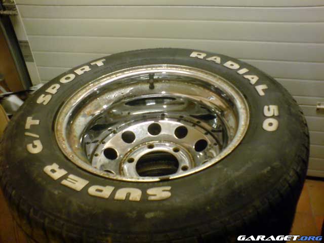

https://www1.garaget.org/gallery/archive/1032/497270_0kwkpp.jpg
Köpt nya fälgar och däck. 295or bak och 255 fram cool

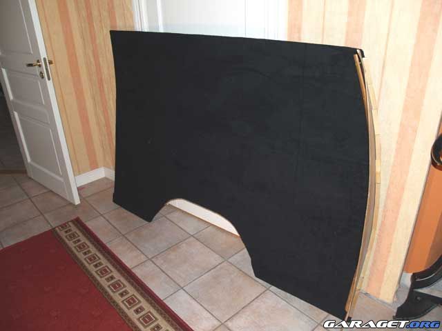

Har klätt panelerna bak:
https://www1.garaget.org/gallery/archive/1032/503142_cg27u8.jpg
Ska nog klä det mesta som går i samma färg. ser lite goare ut än bajbrun.
Vad har du klätt med, och hur har du fäst osv? Vore kul med lite mer detaljer!
561 Inlägg
16 november 2008
twin_cam: Tack!!
Klädde med sånt gosigt högtalartyg bara. Åså sprutlim som jag sprutade på. smile
