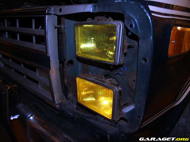

La på lite gul film på lamporna också:
https://www1.garaget.org/gallery/archive/1032/505122_8h8ia3.jpg

21 Inlägg
22 december 2008
härligt barret. de börjar ju likna något big_smile de va inte länge du körde med den innan du rev ner den. aja lycka till med resten så hörs vi av
Eigenbrötler
1 237 Inlägg
22 december 2008
#59
BALAN skrev:
Vit har jag varit inne på många gånger med. Kruxet är bara att jag då måste lacka alla dörrgångar och insidan dörrarna å så. Men vitt är jäkligt snyggt.
Blir ju lite högtalare och en tv iaf. Mer vet jag inte smile Har inte tänkt så långt än.
http://www1.garaget.org/gallery/archive/1032/505122_8h8ia3.jpg
vart har du köpt filmen?
561 Inlägg
26 december 2008
#60
Den är köpt ifrån en dekalfirma. En kompis som har fixat. Men dom flesta dekalmakarna borde kunna fixa åt dig.
