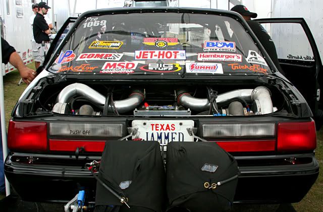

Är det såhär långt bak du har tänkt att monera agget?
Och vad är det för bil?
Så långt bak?
http://i78.photobucket.com/albums/j106/qsiguy/Turbo_Q45/IMG_0074.jpg
http://images.paultan.org/uploads/2007/02/bmw_m5_twin_turbo_7.jpg
Eller ska du ha den i bagagen kanske? tongue
http://i270.photobucket.com/albums/jj114/powertvmedia/NMRA%20GA%20Friday/IMG_593700.jpg

Det såg ju ganska tufft ut faktiskt:)
Viner säkert kraftigt där bak!
Spelar det egentligen någon stor roll om turbon sitter precis vid motorn, eller längst bak som på bilden?
Det bör ju inte vara så stor förlust i trycket.
