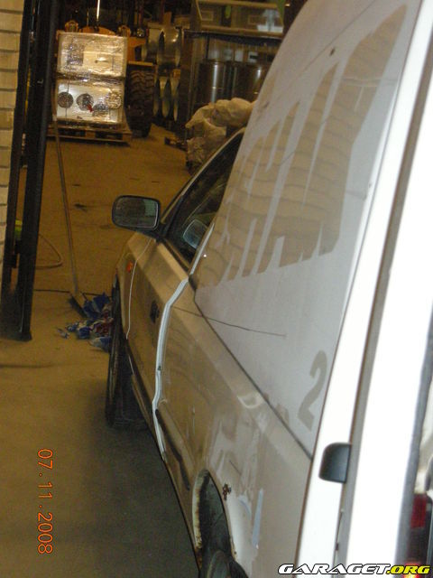

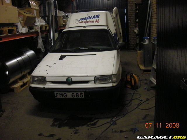

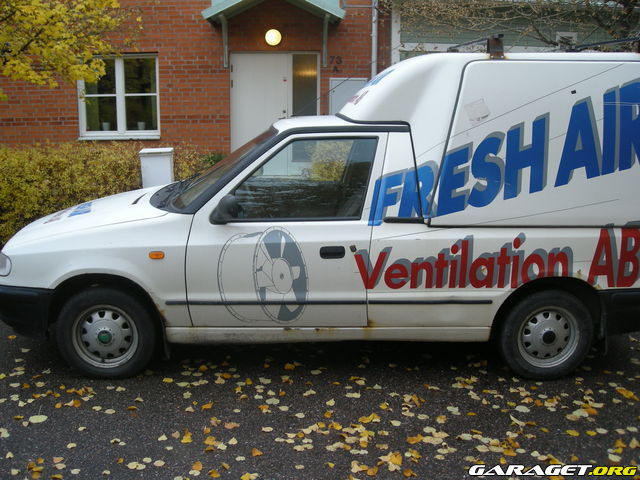

Yepp, dags för mig oxå tydligen att lägga upp en projekt tråd! Har precis börjat ta bort alla dessa jävla dekaler som sitter över HELA bilen. Inte så kul, och vilket jävla pillgöra! Så om nån känner sig manad att komma o hjälpa till så VARSÅGOD! Är nere på Fresh Airs central lager o håller på!
https://www1.garaget.org/gallery/archive/89088/497513_jwxvjt.jpg
Ursprungs skicket"!

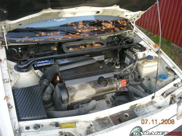

https://www1.garaget.org/gallery/archive/89088/497515_v3lp2n.jpg
Länge sen nån lyfte på huven?

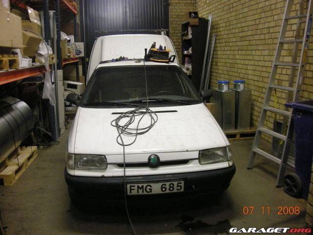

https://www1.garaget.org/gallery/archive/89088/497518_0ix1df.jpg
Dekalerna är borta på huven... Bara resten av bilen kvar...

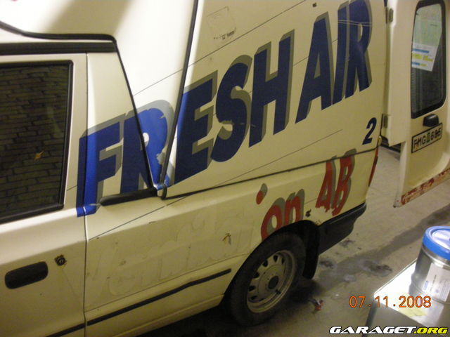

https://www1.garaget.org/gallery/archive/89088/497523_vvc7e5.jpg
Halva sidan...

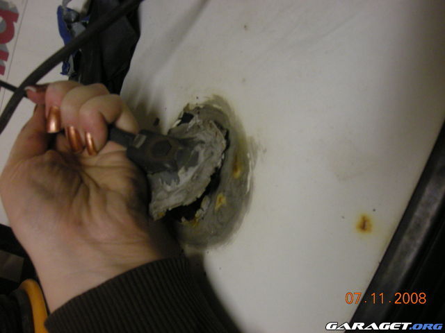

Fick bort alla dekalerna igår, det blev en rejäl hög! Det blev även en del klättring på taaket för att få bort de sista:P'
https://www1.garaget.org/gallery/archive/89088/497925_65mfyu.jpg
Nu ryker antennjäveln!

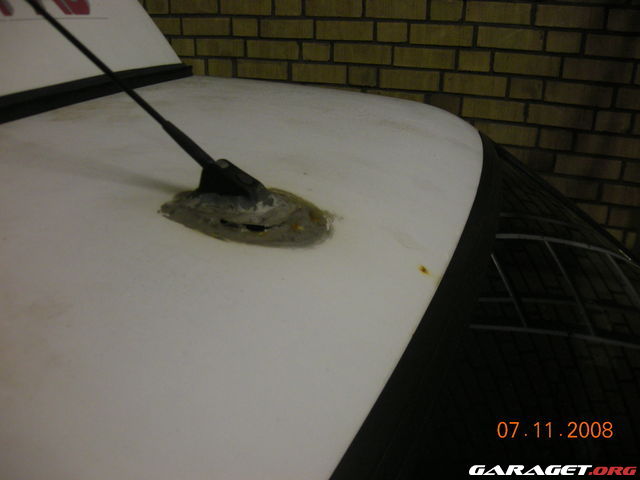

Tips när du ska laga hålet där antennen satt.
Jag hade likadant på min bil fast någon hade varit där och försökt svetsa och dona innan sad
Iallafall så ta bort innerbelysningen den är bara att dra ner.
Sen tar du stylingnät en bit och limmar upp där med PL400.
Väntar ett dygn sen spacklar du det med glasfiberspackel och slipar med 80 papper.
Sen är det bara till att finspackla och måla.
Kapa givetvis bort rosten innan.
Så gjorde jag och det håller grymt bra och du riskerar inte att bilen brinner upp för att du svetsar i taket.

Hade faktist tänkt laga de med glasfiber, lika med allt annat skit som inte är bärande. Lättast o göra själv, så får grabbarna sköta svetsandet. Men tack för tipset, kom gärna med fler.
TIPS UPPSKATTAS ALLTID! big_smile
