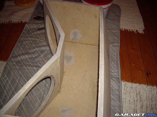

https://www1.garaget.org/gallery/archive/103155/large/529904_9ra5rs.jpg
Yes! bitarna satt som gjutna, bara hålen till basarna kvar.
https://www1.garaget.org/gallery/archive/103155/large/529905_vqga0k.jpg
Baksidan lutande för ryggstödet. Bakkanten på översta biten är lite naggad, som syns på bilden. Men vad har man spackel till då?

en kort update. jag (jens) tog hem lådan för att slipa och spackla så att vi inte behöver ödsla dyrbar tid i garaget på det.
det som skulle göras var att slipa ner kanterna, så att locket går på utan större problem. så här såg det ut innan:
https://www1.garaget.org/gallery/archive/103155/large/530380_3g9yr4.jpg
och efter:
https://www1.garaget.org/gallery/archive/103155/536098_yeq27z.jpg
jag körde med slipmaskin i evigheter utan resultat. till slut blev det elhyveln. inte riktigt optimalverktyg, då den lämnar sina spår, men det fick duga.
https://www1.garaget.org/gallery/archive/103155/536102_ijv8kf.jpg
baksidan av lådan, efter slipningen. borde nog ha tagit ett par före & efter bilder.
https://www1.garaget.org/gallery/archive/103155/536099_sdq42c.jpg
skruvskallarna som håller fast mittenplattan skulle spacklas. inte för att det ger några resultat, utan för att SPACKLA ÄR SKOJ.
https://www1.garaget.org/gallery/archive/103155/536103_xoqsnp.jpg
fanns några rejäla kanter. eftersom plattan i mitten är snesågad, och dom båda basplattorna inte är det, så blir det såna här förskjutningar. tänk på det om du ska bygga en egen snesågad låda - lägg aldrig en rak kant mot en sned. bättre att fasa av båda så att kantytorna blir lika breda.
https://www1.garaget.org/gallery/archive/103155/536106_h9h1xl.jpg
så blev den då, lite hastigt nerkladdad med välling. ha alltid i åtanke att vi sedan ska sätta en glasfibervägg framför lådan, som sen ska kläs i tyg. så egentligen var det väl inte helt nödvändigt att lyfta fram spackelspadarna. däremot är det ju mycket roligare att jobba med en slät och fin låda, som inte spånar av sig varän man bär den.
https://www1.garaget.org/gallery/archive/103155/536107_x0fibv.jpg
https://www1.garaget.org/gallery/archive/103155/536109_2lj3xc.jpg
https://www1.garaget.org/gallery/archive/103155/536100_qb97wh.jpg
silikonet måste vi fixa till. halvtaskig bild, men den visar att silikon är kladd. bara kladd.
