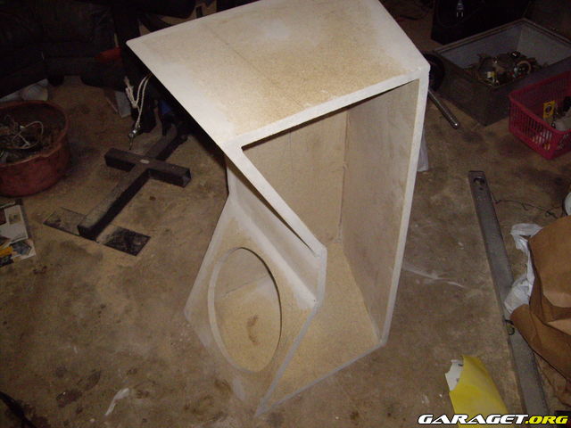

baslådan upp och ner. bottenplattan är dragen med 14 skruv.

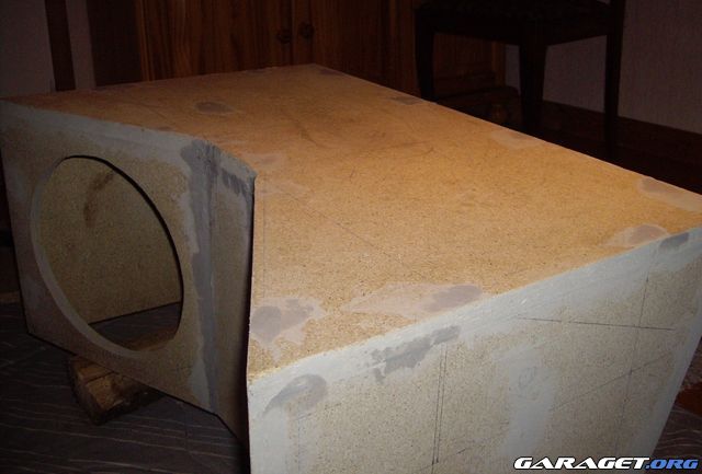

här ska fixas upp lite bättre. bara för att.

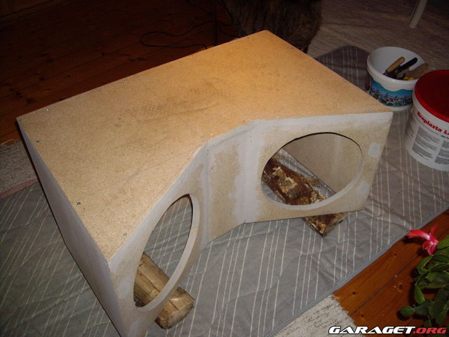

https://www1.garaget.org/gallery/archive/103155/536943_oshar7.jpg

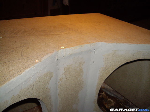

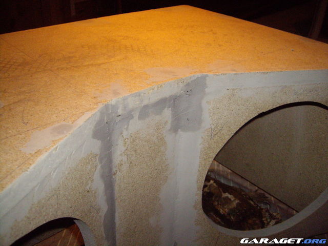

sagt och gjort. tjockt lager med spackel så man har lite att ta på när slipen ska fram
https://www1.garaget.org/gallery/archive/103155/536944_34q6iz.jpg
botten, innan spacklet
https://www1.garaget.org/gallery/archive/103155/536946_4dxa2e.jpg
och efter.
https://www1.garaget.org/gallery/archive/103155/536947_ydstsh.jpg

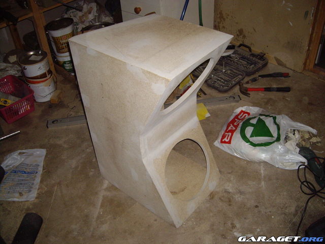

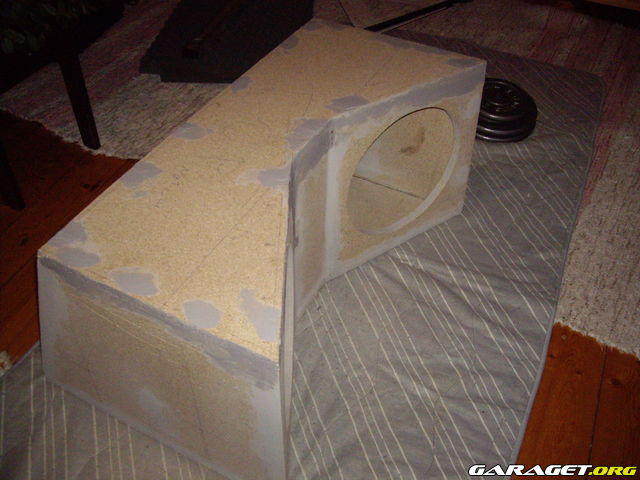

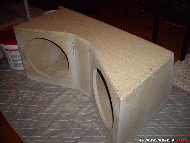

lite småfix som blev över sen förra gången.
https://www1.garaget.org/gallery/archive/103155/536949_687mij.jpg

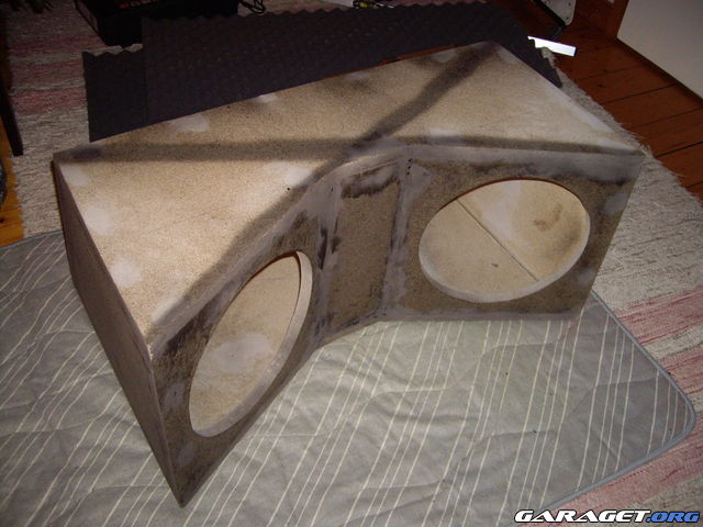

slipat spackel.
https://www1.garaget.org/gallery/archive/103155/536950_9o03i8.jpg
https://www1.garaget.org/gallery/archive/103155/536953_jk0hf3.jpg

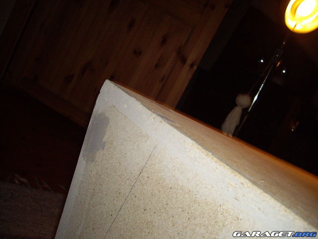

baksidan verkar ha slagit sig, av nån anledning. inget större problem
https://www1.garaget.org/gallery/archive/103155/536955_40jzyl.jpg

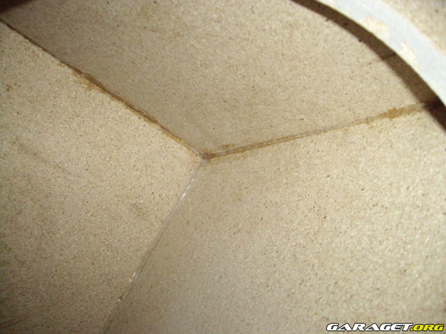

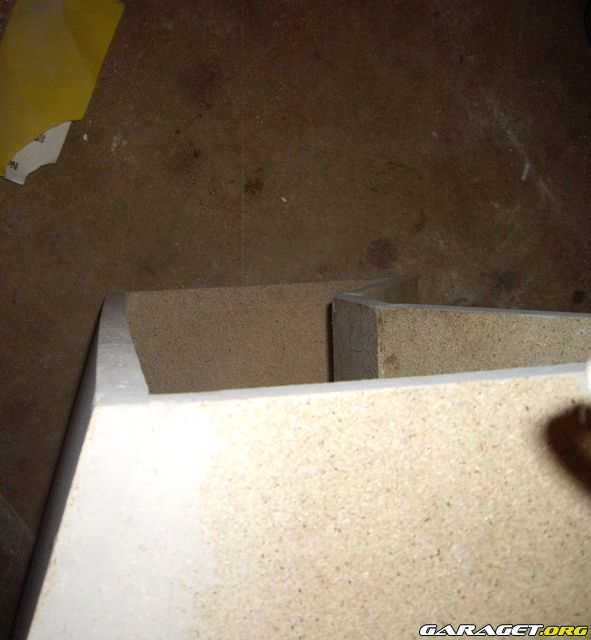

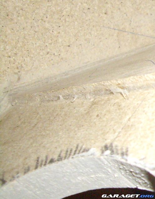

exempel på silikon som skulle fixas. kladd.
https://www1.garaget.org/gallery/archive/103155/536958_lrqnzi.jpg
förbättrad fog. jag fick skära bort den gamla strängen helt, och lägga en ny

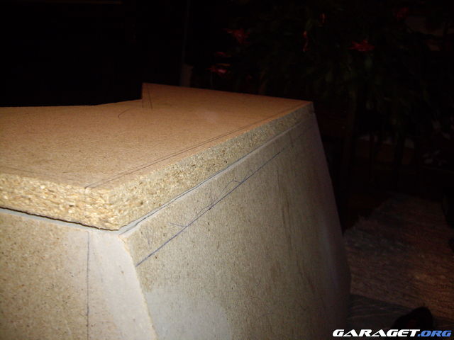

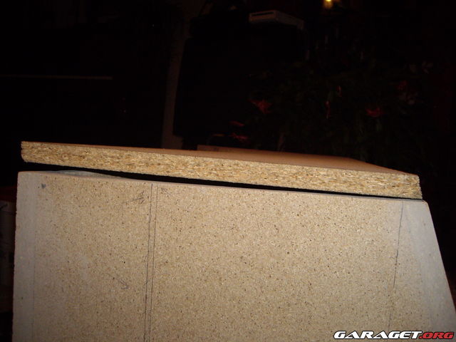

locket läggs på och höftas in. måtten stämde tydligen inte riktigt (ca 2mm fel)
https://www1.garaget.org/gallery/archive/103155/536963_0m2nrg.jpg
allt är tydligen lite skevt. inga problem, bara att tvinga ner kanterna senare.

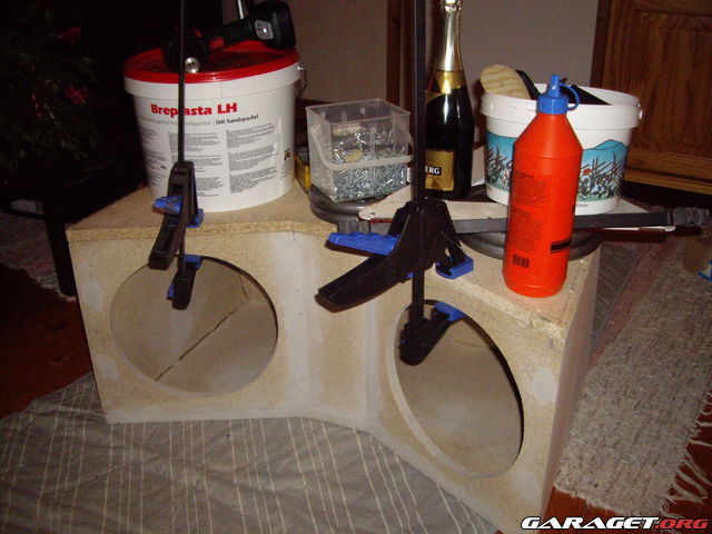

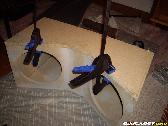

locket har här limmats och tvingats. alla hålen är förborrade, så att man är säker på att man inte drar snett. 18 skruv blev det till slut, och det kan behövas med tanke på hur allt slagit sig
https://www1.garaget.org/gallery/archive/103155/536971_zuqie1.jpg
limpress. allt som fanns i närheten fick gå på.
biltema lim är för övrigt skit. står ingen torktid alls på flaskan. får väl anta att det blir genomhärdat på ett dygn.

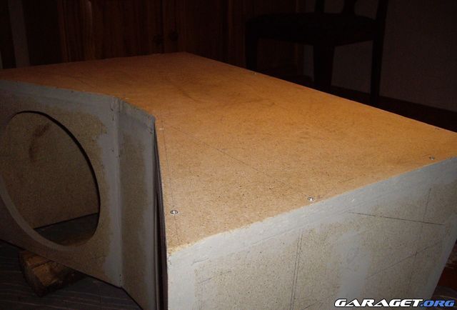

en van syn för mig nu. 18 skruv, som sagt, redo för spackling
https://www1.garaget.org/gallery/archive/103155/545825_knih2p.jpg
voilá

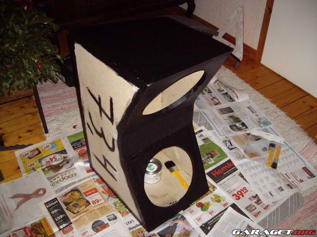

hahahah. en av dom dummaste sakerna jag nånsin gjort.
hade lite sprayfärg över hemma, så ja tänkte att det skulle vara ytterst brilliant att använda den istället för att ödsla dyrbara kronor på ny färg. sagt & gjort, tänkte inte en sekund på om spån går bra att lacka med billack eller ej och wosh. vackert resultat. såg mer ut som en soptunna än nått annat.
ganska okej faktiskt.... aja. seriöst igen

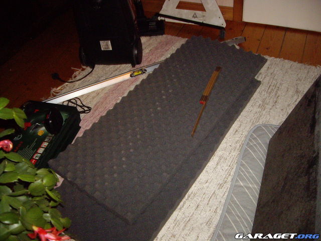

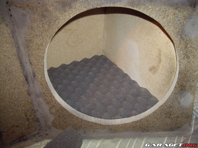

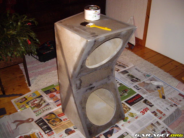

dags att dämpa loss. just det, varningstriangeln som syns i bilden ska plastas om. får bli ett sidprojekt till nästa helg. ok
https://www1.garaget.org/gallery/archive/103155/545835_9zhxl0.jpg
kul att jobba med, jämfört med spånskivor. blir alltid perfekt passform, spelar ingen roll hur kass man är på att mäta.

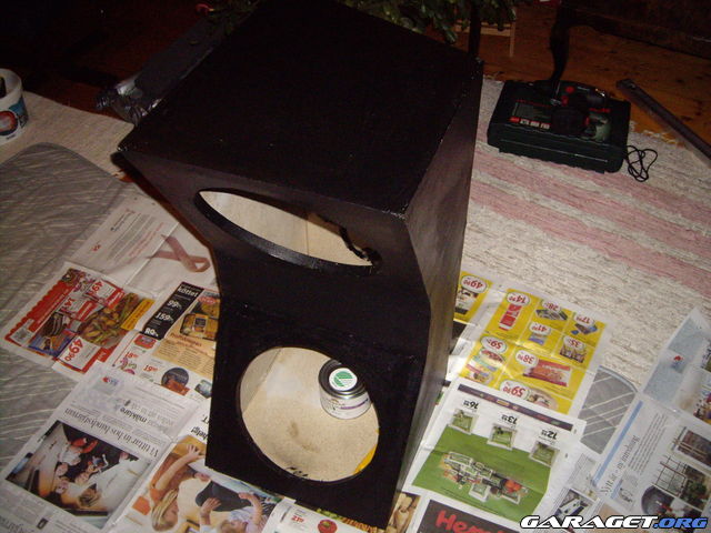

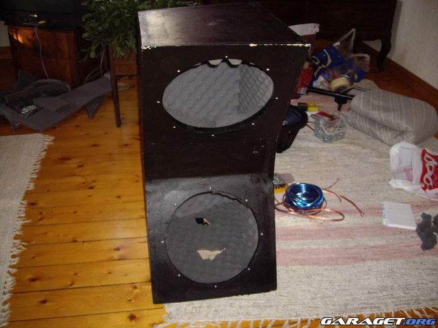

BAM. 30 sekunder senare. han knappt öppna locket på burken. 73,4 liter rymmer lådan, om någon undrar i framtiden.
https://www1.garaget.org/gallery/archive/103155/545853_i06nof.jpg
drog en snabb katt när jag ändå var igång.
https://www1.garaget.org/gallery/archive/103155/545845_hqu4du.jpg
resultatet. skulle kunna vara en ganska snygg pelarhögtare ändå...
hade inte behövt måla allting, men vafan.  när man ändå rullar.

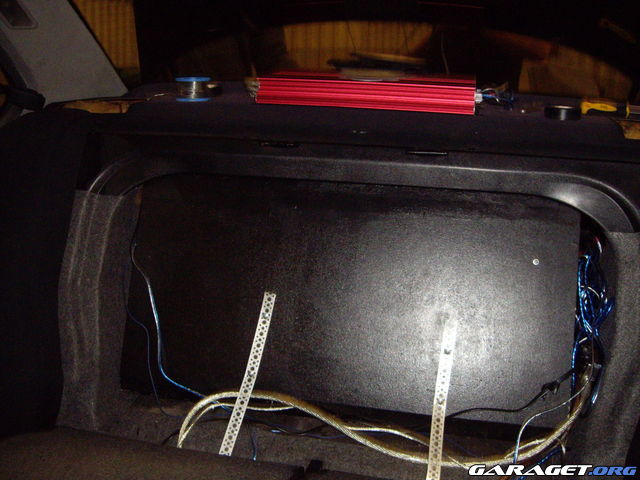

- Ny strömkabel dragen
- Basarna provmonterade
- Lådan provspelad
Bilder:
https://www1.garaget.org/gallery/archive/103155/large/553060_zido6a.jpg
Strömkabeln var det ja... Vi trodde ju att det skulle räcka med Biltema-kabeln på 16 kvadrat som satt i när Jens köpte bilen. Men sen snackade vi ju med Michel (MyGeL) på MDS och han sa att vi skulle kötta i den 21 mm^2 vi fick med istället. På den här bilden är det den gamla Biltema-kabeln som syns. Den går längs högersidan under mattan.
Och JA vi vet att vi sa förut att all kabeldragning var klar i kupén. Men man kan ju fan inte tänka på allt.. Eller?

Och sen var det då dags att dra nya. Först lödades kablarna ihop, och sen eltejp runt. Sen slet vi ut den gamla så att den nya följde med på köpet. Sen som kan ses så är det två nya kablar som ska dras. Den grövre ska förse basarna med ström, och den lite tunnare är till för steget i hatthyllan.
https://www1.garaget.org/gallery/archive/103155/large/553120_zbvdmm.jpg
Och vips. Inte bra bild här. Men uppåt på bilden är mot motorn till, och neråt är mot kupén. Kablarna kommer ut från kupén under den där plåten genom ett litet hål.
https://www1.garaget.org/gallery/archive/103155/large/553062_625tmj.jpg
Och såhär blev det när det var klart. En 100 amp säkring på grova och sen har jag för mig att det är 60 A på lilla.

Och såhär blev det i bak. Till höger syns säkringshållaren som fick ersätta distrubutionsblocket som satt där på förra updaten. Då drog vi alltså både den lilla pluskabeln och den stora till säkringshållaren, och sen delade vi upp strömmen till de olika delarna. Den gamla biltemakabeln fick bli tillfällig pluskabel till basstegen.

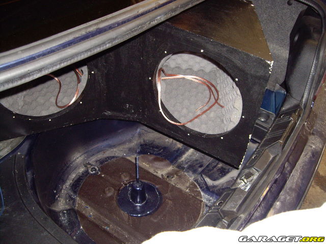

Och Jens pilla då med baslådan. Här är ena basen islaskad. Monteringsskruvarna vi fick av Michel var för stora i skallen tyvärr, så vi tog spånskiveskruv (temporärt wink ) och drog fast den med.
https://www1.garaget.org/gallery/archive/103155/large/553067_2wfhu2.jpg
lungt med plats bakom basen. däremot sitter den ganska tajt upp mot sidväggen. finns typ 3mm luft mellan basen och spånskivan.
...det hade vi ju såklart redan tänkt på
https://www1.garaget.org/gallery/archive/103155/large/553068_i8d8gz.jpg
Förborrat för andra basen..
https://www1.garaget.org/gallery/archive/103155/large/553071_acfwgo.jpg
Och BOOM. seriöst, en dag kommer jag bygga en pelarhögtalare i den här formen.
bara för att.
https://www1.garaget.org/gallery/archive/103155/large/553077_ijt8az.jpg
högtalarkablarna. här ska vi in med en anslutnings panel senare så att det blir smidigare att flytta hela lådan.
https://www1.garaget.org/gallery/archive/103155/large/553080_6pulof.jpg
Sen lirkade vi in lådan i skuffen.. Tight smile. förhoppningsvis, om vi är pigga nog, ska vi dra upp ett kopplingsschema här
https://www1.garaget.org/gallery/archive/103155/large/553082_fkwf6x.jpg
Sen kopplade vi in stegen och körde ut bilen och testkörde. Tyvärr lät det inte så bra som vi hoppats. Inte mycket kick i den direkt. Men vi inbillar oss att det kommer göra skillnad sen när vi får dit kondensator och sen är det ju ingen dämpmatta i lådan än.

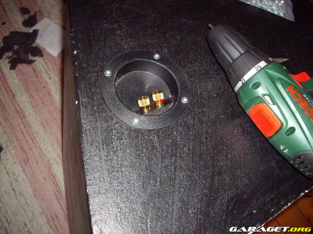

https://www1.garaget.org/gallery/archive/103155/566090_qufzod.jpg

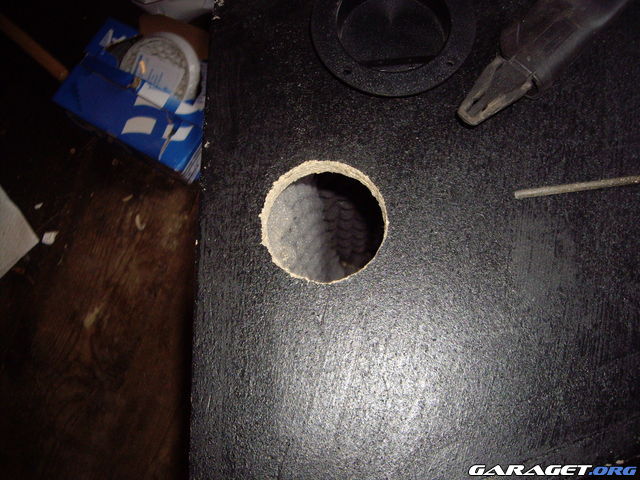

hålet för anslutnings panelen
https://www1.garaget.org/gallery/archive/103155/566093_okn1oz.jpg
panelen i sig sitter som gjutet. skulle inte förvåna mig om man måste knäcka den för att få bort den.
vi skulle egentligen använda en panel med 4 anslutningar, men skit biltema har ju tagit ur det ur sitt sortiment. kunde köpt det från annat håll, men ville ha den direkt.
alright

lådan färdig, med dämpmatta i.
https://www1.garaget.org/gallery/archive/103155/566097_u8dpo0.jpg

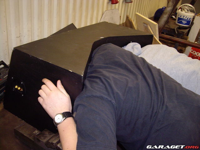

bastest? låter mulligt därinne
https://www1.garaget.org/gallery/archive/103155/566099_gxjyyq.jpg
alltid lika jävligt att lirka in lådan i trunken, men nu börjar vi få ording på det.
https://www1.garaget.org/gallery/archive/103155/566100_lrfmxm.jpg
så drog vi fast den. ser jäkligt B ut och det är det också. satt dock som gjutet, så klaga ej. hela lådan spänner mot ramen i ovankant. vi ska också kila fast den uppifrån för extra support. eller nått

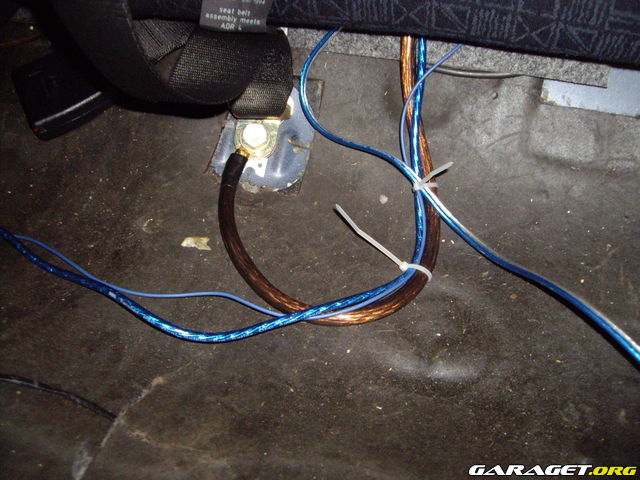

https://www1.garaget.org/gallery/archive/103155/566104_usqhz6.jpg
spikbanden sitter under bälteshållaren. här sitter även jordpunkten till stegen just nu.

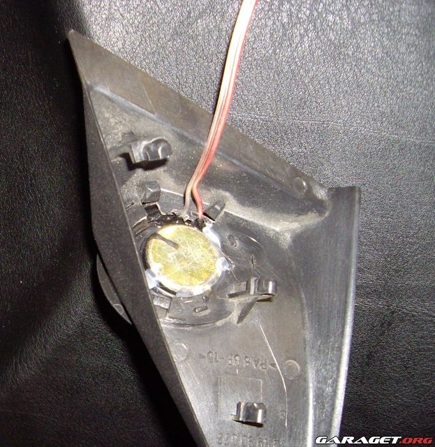

baksidan på diskanterna limmades. lätt fix
allt är provspelat, och det lät underbart. orkar inte förklara vad som kommer härnäst, så här är en bild:

Okej.. Här har vi då mallarna till bottenplattorna till slutstegshållarna. Viktor va grym som fan på att klippa ut kartongbitar med perfekt passform. Jens.. va kass på de.
https://www1.garaget.org/gallery/archive/103155/large/575029_pdvmdn.jpg
Kapat och klart då. Stora skivan i mitten ska vara löstagbar för åtkomst av reservhjulet. Den lilla till vänster skruvade vi i plastkåpan under. Räckte. Likadant gjorde vi på höger sida om basen med undantaget att vi där använde 19 mm spånskiva istället för plywood, för att plywooden tog slut helt enkelt.. smile
