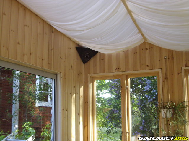

Saab_Robin skrev:
fan va nice big_smile vart ska du ha högtalarna ?  om du ska dämpa bluckan så kan du ju använda dig av asfalt matta (bitumen)
ska nog börja med asfaltsmatta, ja. tror inte man kan få bort vibrationerna helt, men kan ju pröva.
och farsan snodde högtalarna till en utbyggnad vi har
https://www1.garaget.org/gallery/archive/103155/681749_m3l39q.jpg
Allmänt envis
12 512 Inlägg
8 juni 2009
#123
Passar ju bra där uppe

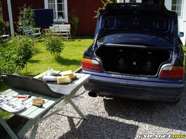

https://www1.garaget.org/gallery/archive/103155/697765_9jjww1.jpg
först: hatar fågeljävlar.

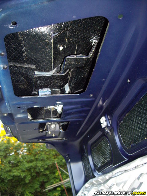

skaffade bitumen-plattor på biltema, och kan direkt säga att det är SJUUKT lätt att jobba med. hade ingen aning hur man skulle använda dom innan, men de vart ju inga problem.
https://www1.garaget.org/gallery/archive/103155/697755_jie1sg.jpg
arbetshörnan. fiiint väder
https://www1.garaget.org/gallery/archive/103155/697762_smyxq5.jpg
arbetsytan.
https://www1.garaget.org/gallery/archive/103155/697767_7kbcs7.jpg
och resultatet. ville inte sätta plattor i mitten, eftersom en panel ska sitta där sen. kanske inte får plats då.
kan säga att de gjorde grov skillnad, även om det fortfarande skallrar.

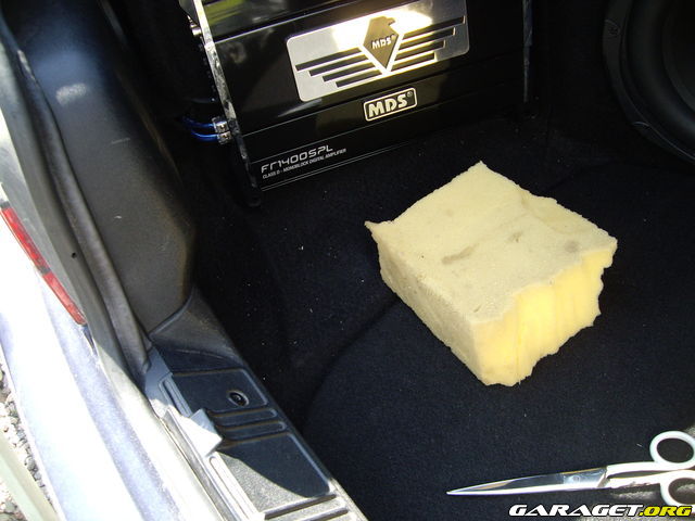

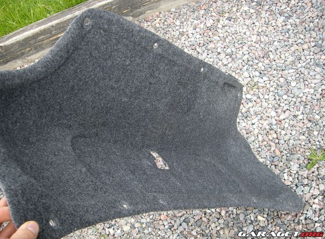

tryckte också in lite sånt här under tyget så att man får en jämnare kant. detaljer detaljer.
https://www1.garaget.org/gallery/archive/103155/676011_nizb98.jpg
det här är panelen som ska sitta i luckan. trooor jag ska dränka den i polyester och sen klä om den med samma tyg som resten av bagageutrummet. vet inte hur bra limmet fäster då dock..

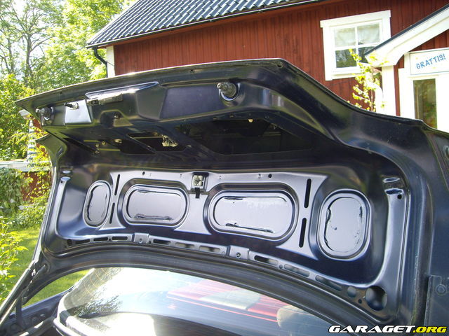

i övrigt funderar jag på att ta upp ett hål i hatthyllan och två hål i glasfiberpanel ovanför basarna, så att luften strömmar fritt mellan kupén och luckan. då kanske det skallrar mindre, eftersom det inte blir samma lufttryck, eller hur?

exakt så jag tänkte. största problemet är bara att kapa i karossen under hatthyllan, för det är en metallskiva som ligger därunder. dels måste jag bort med slutsteget & kablarna som ligger där nu, och sen försöka leka vinkelslip precis under bakrutan.
klurigt

Kapa i karossen? Se till att göra rätt bara, det finns en anledning att där sitter en skiva där. Och det är inte för att Bmw tycker det är kul direkt tongue

exakt, det får ju en att tänka om.
men jag är ju inte den första som gör det, så det verkar som det kan funka? ska ju inte ta bort mer än max 5-6 tums hål.

Tips: Sätt dit någon typ av förstärkning runt hålet, som tex en platta med ett hål i samma dimension runt om som motverkar den bit du kapade bort, kanske fungerar?
Och sätt dit ett stag mellan fjäderbenen, stuvar upp karossen smile

just plåten jag ska kapa i är ju inte direkt "bärande" vad jag vet, så det vete satan om man måste förstärka alls. har för övrigt ingen tillgång till svets.

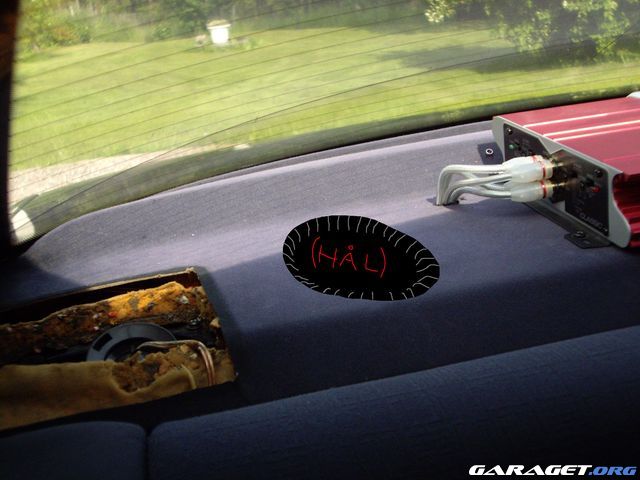

här hade jag tänkt sätta basröret, om det går som jag vill:
https://www1.garaget.org/gallery/archive/103155/706882_f6t21j.jpg
paintad bild. palla fatta photoshop.
såhär tjock är plåten som ska kapas:
https://www1.garaget.org/gallery/archive/103155/706884_ny7ix8.jpg
kan ju inte vara för svårt, va?

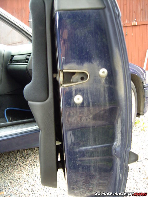

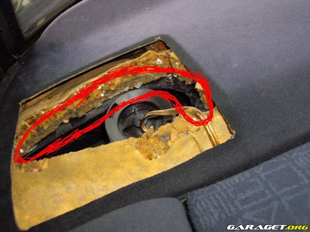

annat som måste fixas:
https://www1.garaget.org/gallery/archive/103155/706881_4v9nwz.jpg
har vart så ett tag nu. ska bort med dörrsidan och försöka joxa runt med vad som ligger därunder så att den passar bättre.
