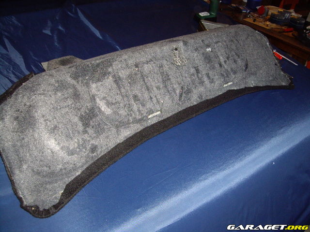

har rört på sig lite idag. ska försöka bli helt klar med bagaget innan man börjar plugga igen.
"panelen" eller vad man ska kalla det som sitter under bagageluckan ska kläs i svart högtalartyg, men problemet är att "panelen" är bara en formpressad filt med stärkelse i. så det är lite som att klä ett duschdraperi, svårt.
bara fram med polyesterhinken igen

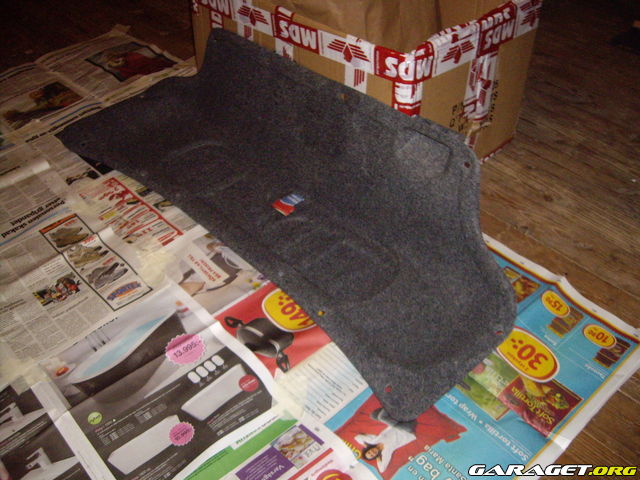

https://www1.garaget.org/gallery/archive/103155/721312_bmq47e.jpg
såhär ser då mattan ut. grå, tråkig, osv

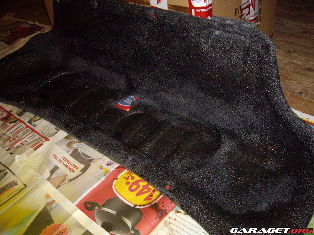

https://www1.garaget.org/gallery/archive/103155/721314_g016br.jpg
och efter tvåkomponentspolyestret. har inte penslat på så mycket precis i "böjen". är rädd att den slår sig då och inte passar i luckan.

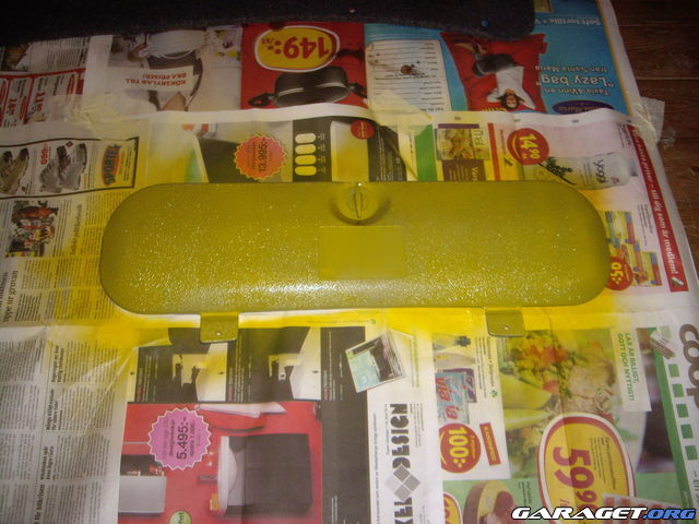

blev lite crazy med verktygslådan. kanske målar om den senare.

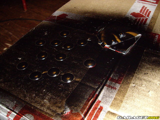

fästpluggarna som jag fick tag på hos BMW. var grå från början.

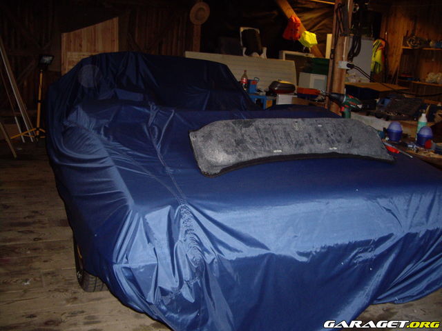

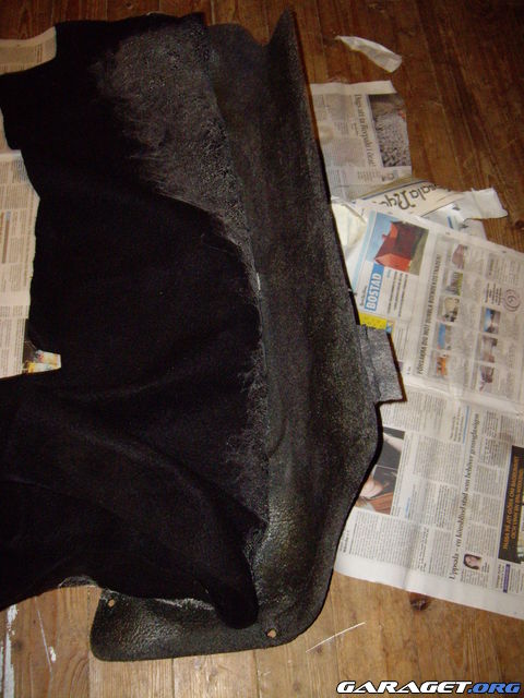

drog färdigt luckan idag
https://www1.garaget.org/gallery/archive/103155/722088_bhlu8b.jpg

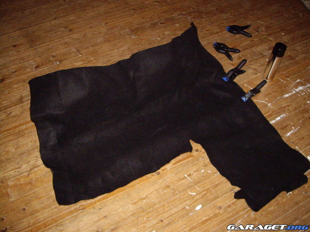

måttar ut sista tygbiten. räckte precis
https://www1.garaget.org/gallery/archive/103155/722090_49znlh.jpg
börjat limmat
https://www1.garaget.org/gallery/archive/103155/722092_bkxb8s.jpg
ååå klart. har klippt rent runt kanterna här. ska bara borras hål i tyget för var pluggarna ska sitta

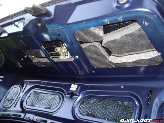

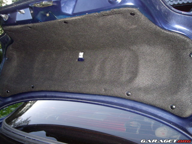

slängde in lite extra dämpmaterial när man ändå var igång
https://www1.garaget.org/gallery/archive/103155/722097_4qydrb.jpg

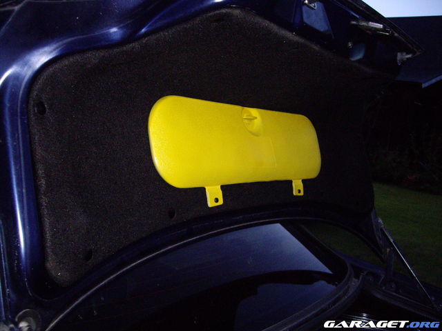

färdigt. blev helt okej
https://www1.garaget.org/gallery/archive/103155/722099_bql0q6.jpg
med verktygslådan i. kanske målar den svart eller nått senare
