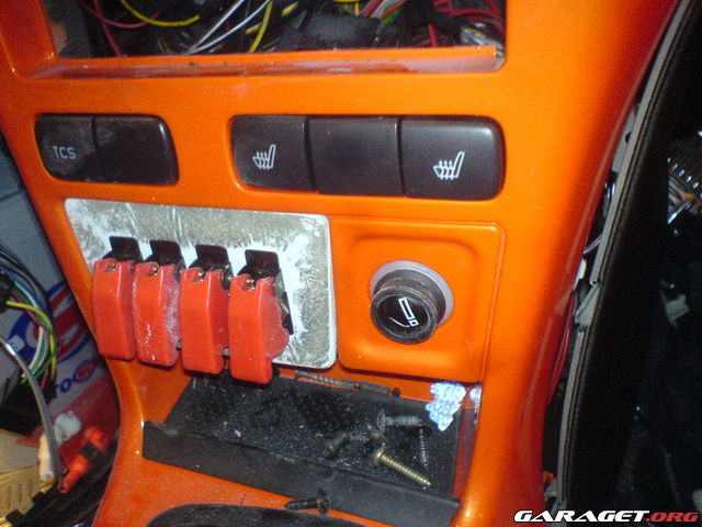

krutmats skrev:
Vad underbart det där blir!! vilken rolig lösning med vippbrytarna<!!  Mvh/Mats
Tackar! smile va ju tvungen å ha brytare nån stans till diodslingor , neon, m.m smile
danskozz skrev:
har nästan likadant i min fast jag gjorde den i aluminium smile!
Okej där ser man smile
Senast redigerat av Saab900power (11 februari 2009)

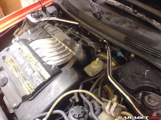

Update: 12/2

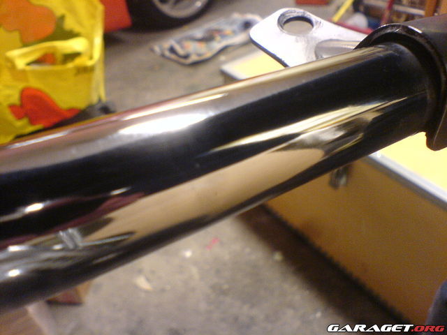

https://www1.garaget.org/gallery/archive/54956/568577_0rynxp.jpg
Tog loss fjäderbenstaget och slipade bort all lack först slipa med 180, 240, 400, 1200

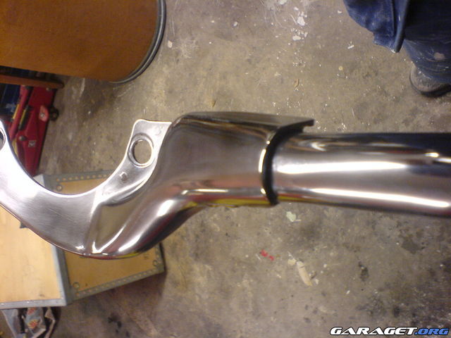

https://www1.garaget.org/gallery/archive/54956/568578_mo1ofy.jpg
Sen polerade jag de med autosol smile ska poleras mer

nice nice. Du kanske ska öra med fint sandpapper mer så du får bort de största reporna? Det är ett jädra gnidande men det lönar sig i längden. Skoj å se att du är i full fart wink

nice ser skit snyggt ut big_smile

Update: 12/2

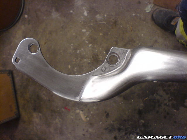

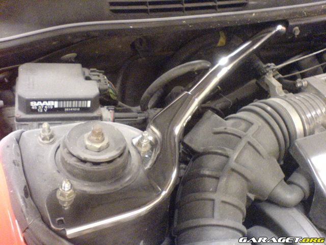

https://www1.garaget.org/gallery/archive/54956/568743_3tmhy0.jpg
https://www1.garaget.org/gallery/archive/54956/568746_v48hle.jpg
https://www1.garaget.org/gallery/archive/54956/568755_giu3fs.jpg
blev nöjd med fjäderbenstaget  smile kommer mer polerat under huven senare smile
Ja jag slipade mer sen efter jag lagt upp dem bilderna smile ser du kanske på de nya bilderna smile Ja nu börjar de röra på sig lite smile

tjusigt med polerat, men är du medveten om att det inte är rostfritt?
Gjorde själv samma sak på min 900ng och efter ett tag började det komma rostfläckar.
Tack japp jag är medveten om detta och kommer klarlacka de jag polerat smile

update: 22/2

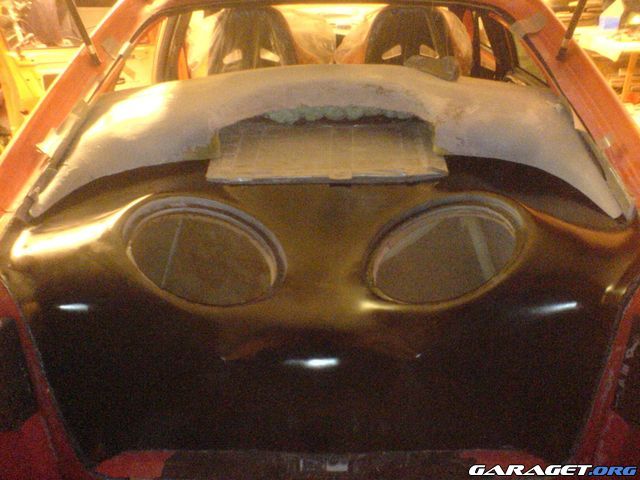

https://www1.garaget.org/gallery/archive/54956/577203_0piq35.jpg
Alla 4 knappar på plats bara finslipa och sen lacka.

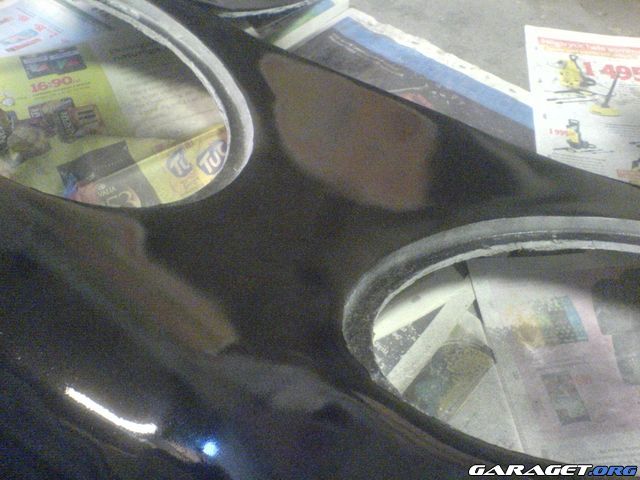

https://www1.garaget.org/gallery/archive/54956/577207_ot2sgi.jpg
test lackade för att se om de fanns massa ojämnheter

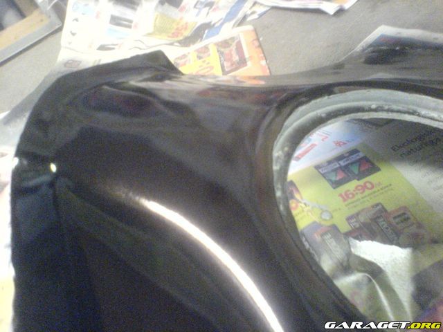

https://www1.garaget.org/gallery/archive/54956/577208_q9a3rr.jpg
https://www1.garaget.org/gallery/archive/54956/577218_tq0u8z.jpg
test. tycker de ser bra ut. ska slipas ner å slipas med 600papper

På bilderna så ser det hur bra som helst ut! Om du inte skrivit att du skulle slipa så hade jag trott att den var klar smile
