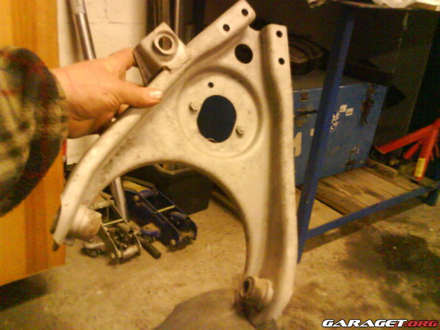

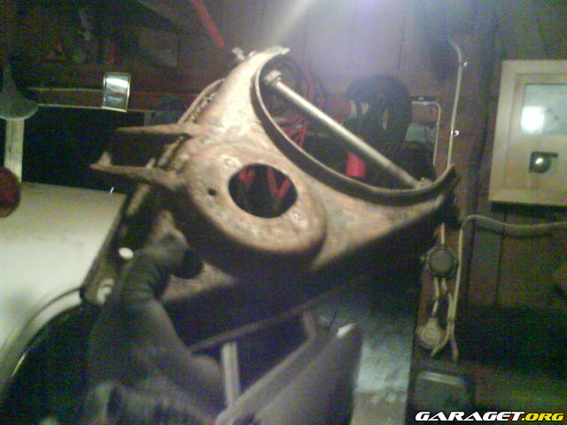

tog bort nedre länk armarna efter som min kompressor är för slö för att sa bort rosten så ja ska använda vinkelslipen med stål trissa och köra rent framvagnen med. Nedre och övre länk armarna ska ja ta till polaren som har skaffat bläster skåp.
https://www1.garaget.org/gallery/archive/68507/529989_ii2e6n.jpg
nedre länk armarna...

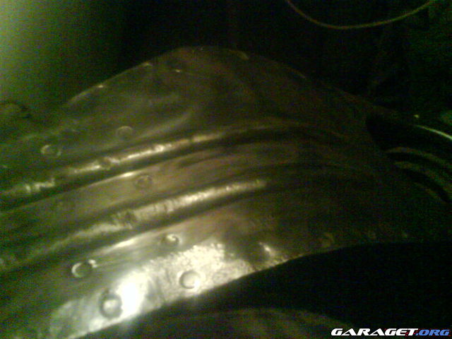

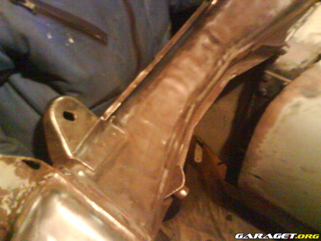

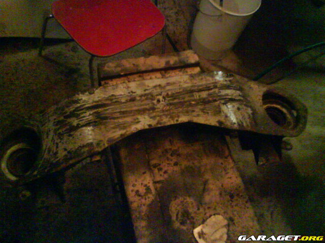

blir en uppdatering nu innan nyår o allt...
https://www1.garaget.org/gallery/archive/68507/531594_0yldqa.jpg
har slipat under sidan av framvagnen nu började lite smått med ovansidan men tar den någon annan dag...
https://www1.garaget.org/gallery/archive/68507/531596_v5v29y.jpg
lite bättre bild...
https://www1.garaget.org/gallery/archive/68507/531598_4oun5e.jpg

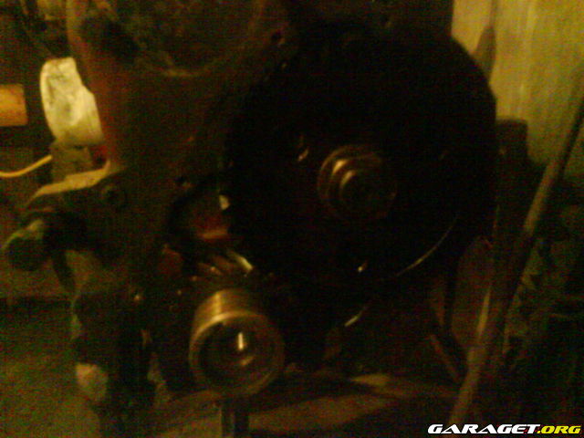

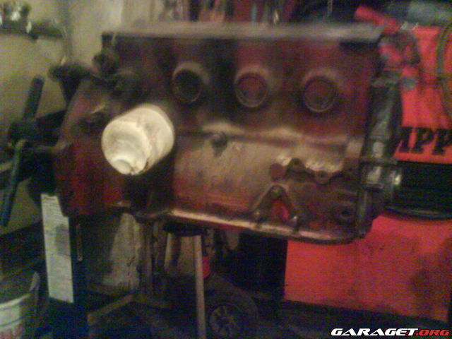

ska snart börja med motor o slipa o lacka... undra också om det är någon som har dubbla weber 45 till salu för en billig peng?
https://www1.garaget.org/gallery/archive/68507/531599_nce67e.jpg
undrar hur man tar bort kamen på enklast sätt för man ska väl ha en speciell avdragare till det?

dra inte med en klo avdragare på kuggarna (har provat inge bra för drevet) avdrgaren är en platta med 3st krokar som går in i hålen i drevet & en centrum bult som spänner mot kammen.... gissar att du fattar att nåt måste plockas bort innan wink GOTT NYTT ÅR

Går det bara inte å köra med tryckluft? på muttern?

nae jag vet att muttern ska bort men tack en då ...och jag menade mera om det inte sitter något bakom drevet så ska man ju inte behöva ta bort drevet utan bara dra kamen rakt ut men ska ta en kik på de lite senare... gott nytt år
joo det går om man har en 37 mm hylsa,gott nytt år:D

tror inte du får ut kannen utan lossa på drevet eller va menar du?

gott nytt år , joo ja såg det på gurras bdb:P, mjop du får komma bort nå¨n dag och jag tar gärna imot värme fläkten så kanske ja slipper att meka i  -8 grader, nae fråga om man bara kunde dra ut kamen men jag letade lite igår och såg att det satt 2 bultar bakom drevet...
massa timmar sen å några drinkar fattigare;) gottnytt år hoppas på ett ballt 09e
joo jag kollade lite igår och såg då att det satt 2 bultar bakom drevet smile gott nytt år big_smilebig_smile

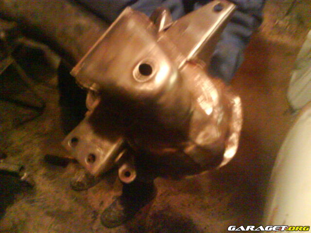

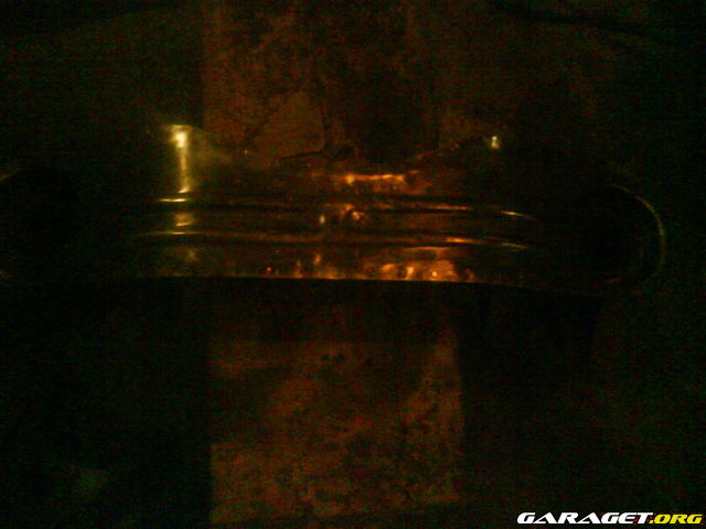

jobbade lite idag, kusin vitamin var med mig och hjälpte mig...
https://www1.garaget.org/gallery/archive/68507/532578_v86mrg.jpg
slipade över sidan på framvagnen så den är snart klar ska bara blästra länkarmarna sen är den redo för lack:P
https://www1.garaget.org/gallery/archive/68507/532580_pfslfk.jpg
ganska fint måste någ köra lite manuell stålborste i dem mindre utrymmena

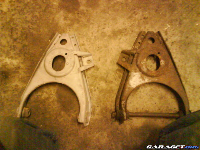

va hos polaren idag så jag började blästra mina länkarmar, blev bra förutom att det satt så uta helvete hårt så man fick ju nöta ett tag innan all försnan, han bara med en länkar dem andra får bli någon annan dag, lite bilder ...
https://www1.garaget.org/gallery/archive/68507/533630_5y9azu.jpg
så där blev det kanske inte så fin yta men tillräcklig för lackning...
https://www1.garaget.org/gallery/archive/68507/533631_ywssra.jpg
blev det någon skillnad ??? obs den vänstra är blästrad big_smilebig_smile

blir ju fint:P Ja så då räcker dte du lossar stora muttern å drar eller?tongue å sen lossar du dom två andra så faller kammen av drevet? eller e jag helt ute å cyklar? inte för jag kan cykla längre men endå tongue ser skit fint ut detta här mitt stpr stilla ska låna polarens garage men han e lite slöer så;) mend en som väntar på nått gott.... MVH oscar

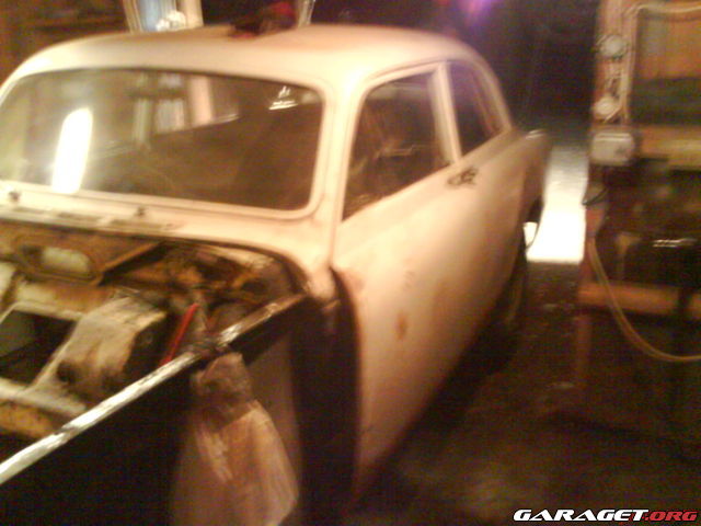

sen tänkte jag att jag inte har haft nån "hel" bild på bilen så det blev ett kort på skönheten eller odjuret välj själv , jag tycket skönheten passa bra tongue
allt för idag , ska meka lite mera imorgon än idag för att jag var hus kusinen idag, kamremen hade gått förn sad  /Släggmekarn
