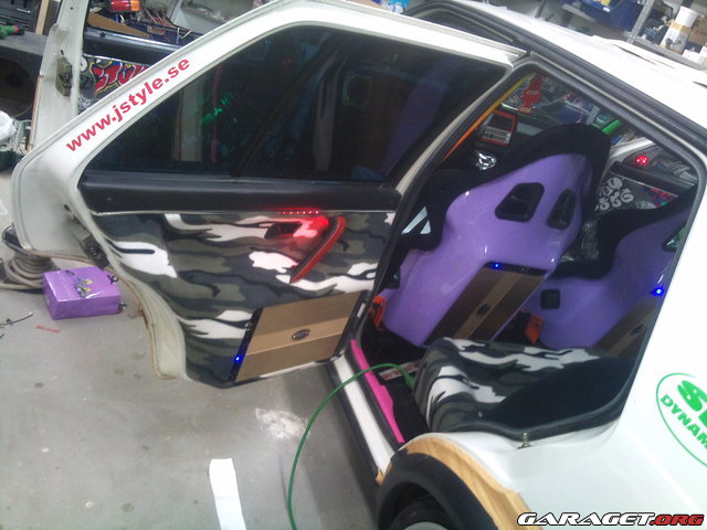

mycke märkligt..   sitter även 2st såna 4kanals i min gamla jetta(plankan) å dom driver 6st 8",2st horndiskanter å 2st 12" bara.. å vad jag vet har han som äger den nu aldrig haft problem.     isf skulle han hört av sig eftersom de e en polare till mig.
mina steg som sitter inbyggda i mina stolar på Seaten blir varma men inte ovanligt varma.

kan även tillägga att jag byggt men ICE stegen i 3 av mina egna bilar å har ALDRIG varit med om att de stängs av pga värme.
https://www1.garaget.org/gallery/images/47/46283/46283-e988875f24adc02922429aabe191e3af.jpg

om du tittar på bilden där stegen sitter i stolen så finns de varken fläkt eller annat som kyler dom.. stegen körs 4ohms bryggat.      så nåt fel måste folk beviserligen göra.
jag är INTE sponsrad. (sponsrad=FÅR saker)
hade t.o.m stegen monterade upp å ner i taket på Seaten (ett ice150.4 drev 8st 6,5") utan nåt som helst problem.
