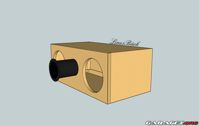

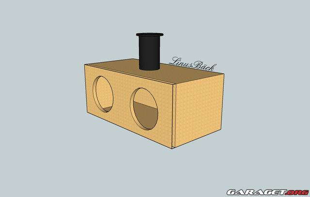

Tjena, har 2st alternativ på baslådor som jag skulle vilja ha lite tips/positivt/negativt om.
Bygget kommer att ske i en Volvo s40.
(Båda lådorna ska ha lutande baffel) Självklart ska det vara listat..
Bygga en sådan, basar och port in i kupén. Porten ut igenom skidluckan...
Men då kan jag inte åka runt med full bil då porten är i vägen, och sedan om jag fäller ned sätena vid eventuell db mätning så måste jag ha en avtagbar tratt..hmm
https://www1.garaget.org/gallery/images/167/166244/166244-237b75b79b4526806f63056c9d377545.jpg
Eller:
Basarna frammåt, port upp ur hatthyllan...
Då behöver jag inte  bry mig om porten när jag åker runt med full bil eller om jag vill fälla ner sätena..
https://www1.garaget.org/gallery/images/167/166244/166244-94db85d116a0d9063964db13005eef37.jpg
Vissa säger att port&basar SKA vara i samma "vägg" och vissa säger att port&basar INTE ska vara i samma "vägg!
Tacksam för respons,tips och ideér.

Kan du inte ha porten inne i lådan och fälla upp skidluckan när du åker full bil istället?
längden på röret blir för långt..så då skulle tratten/röret ta i inuti lådan... fast det beror ju helt på vilken avstämning jag ska ha...

Om du vill ha porten mot ryggstödet, kan du inte använda 2 portar istället? Vad jag vet spelar det inte roll om man har flera portar så länge portarean stämmer smile
jo men då får jag det problemet som jag har du nu, all luft stannar där bak... vill att det ska spela bra med uppfällda säten också...
