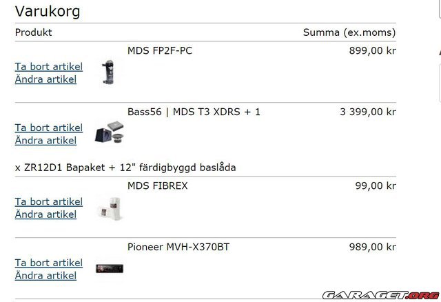

https://www1.garaget.org/gallery/images/211/210836/210836-64d18671707267e81d86d40774d1071f.jpg
lådan är en MDS DLE12.
har lite frågor tänkte beställa det i min kundvagn här uppe så min första fråga är då hur vet jag hur stor säkring jag ska använda? och sen hur många säkringar och var? och är det något som fattas i min kundvagn eller som är fel? tacksam för svar är lite av en nybörjare :)

joakimen12 skrev:
http://www1.garaget.org/gallery/images/211/210836/210836-64d18671707267e81d86d40774d1071f.jpg
har lite frågor tänkte beställa det i min kundvagn här uppe så min första fråga är då hur vet jag hur stor säkring jag ska använda? och sen hur många säkringar och var? och är det något som fattas i min kundvagn eller som är fel? tacksam för svar är lite av en nybörjare smile
Skippa kondingen!!! Den tillför bara bling, inget för ljudet.
Säkringens storlek beror på vilken kabel(mm2) du har.
det som fattas är ju kablar och säkringshållare + säkring.
säkringen bestäms över hur tjock strömkabel samtidigt vill du ha en såpass grov kabel så slutsteget får effekt.

Steget ska ha 20-30mm2 står det, jag skulle rekommendera en 30mm2 kabel så är du på säkra sidan om du vill uppgradera senare smile
Säkring kommer jag inte ihåg.. Det får de som håller på med de ge mer exakt.. men jag gissar på mellan 100-150. vill minnas att jag kör 150 på min smile

Horsyhorse skrev:
Pierre
okej tack så mycket då gör jag det smile måste köra den på 1 ohm för steget ska klara och driva den bra ju...

joakimen12 skrev:
Horsyhorse skrev:
Pierre
amoreex : jag tänkte driva den i 10hm så måste väll ha 50mm kablar då? annars pallar inte steget med basen eller är jag ute och cyklar?

joakimen12 skrev:
joakimen12 skrev:
Pierre
Nej 30 räcker.
Mitt SPL steg som är på 1500 watt har bara 30mm2 smile
läser man på spec på ditt steg så står det 20-30, så då borde ju 20 vara om man kör i lägsta effekt och 30 om man kör i full speta wink
Men en fråga, vad ska du ha dämpullen till ? smile

amoreex skrev:
joakimen12 skrev:
Nej 30 räcker.
men lägger häldre några hundra mmer till 50mm då och får ut över 2000 watt i stället för få ut mindre kolla på mds sida om basen står där tydligt den ska vara i 1 ohms

joakimen12 skrev:
amoreex skrev:
Nej 30 räcker.
du får ju också tänka över om det är dags för ett till batteri och se över jord och ström från generator också.
och då kanske 50mm2 vore något

joakimen12 skrev:
amoreex skrev:
Nej 30 räcker.
Men steget ger ändå bara 1000 watt i 1 ohm som du ska köra det i ..
Och tänk att om slutsteget har plats för 20-30mm2 kabel.. hur ska du få plats med en 50 i det hålet då?
Gör som Jockk3 skrev och skaffa kanske ett batteri i bagaget, kör då 50mm2 mellan ditt nuvarande batteri fram, ( eller bak beroende på bil )
Och sen 200A säkring max 30 cm från batteriet i båda ändar, men sen kör du bara 30mm2 till slutsteget..
Frågan står kvar om dämpullen smile

amoreex skrev:
joakimen12 skrev:
amoreex skrev:
Nej 30 räcker.
finns kabelskor för 50mm2 --> 20mm2
men går även ta bort en del av kardeler och sen förtenna innan kabeln skruvas dit.
dämpullen brukar man ha i baslådan wink vet ej vad du tänkt dig.

Jockk3 skrev:
amoreex skrev:
Kanske det finns! inte sett de själv, inte letat heller så wink
Jo men det vet jag ju! Tänkte eftersom han köpt ett färdigt baskit.. om inte dämpull är med i paketet så tro jag inte det behövs?
Fast jag kan ju ha fel wink
Dämpull är en smaksak.
Ullen "lurar" elementet till att tro att lådan är större än den är och det slår sönder ljudvågorna så du inte får ett så hårt ljud som när vågorna träffar träväggen
Ändrar därmed lite karaktär på ljudet.
Bara för att det inte är med så säger ju inte det att han inte vill ha det, eller hur?
