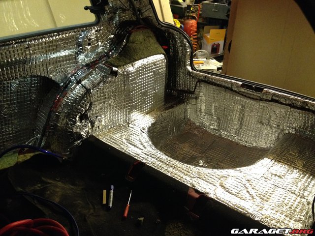

Dämpningsmatta kallas det, det ger ett mycket renare ljud och du slipper "plåt" ljud.
Det är nog en väldigt lätt och kort förklaring på vad det gör just i dörrarna.
Folk som bygger ljudbilar dämpar ofta hela bilen.
Här är en bild ifrån min bil bakåt, har även dämpat resterande delar av bilen med ett antal lager runt om.
https://www1.garaget.org/gallery/images/180/179880/179880-989ddda8721f06a24938905ae1e86e88.jpg
Här kan du också se skillnaden med bara lite dämpmatta: https://www.youtube.com/watch?v=TCCNyJQkErI
Edit: För bästa resultat ska du dämpa hela dörren, helst med fler än ett lager men om du känner att du inte har råd etc så gör bara 1 lager fruktansvärt stor skillnad! smile

det är för att styva upp plåten som lätt skramlar/vibrerar
plattorna tål vatten sen är det ju inga stora mängder med vatten som kommer in genom lister
+ så brukar det vara ventilation på undersidan.
så det räcker med några remsor elr om man väljer att heldämpa bilen smile
det försvinner en del ljud utifrån också
