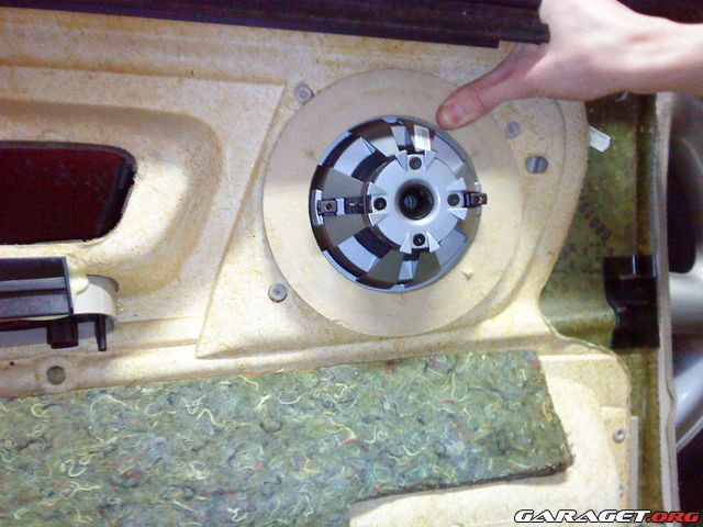

Tips på vad jag kan göra för att få mitt framsystem att låta bättre.
Jag saknar tryck i middarna, det låter väldigt tamt enligt mitt tycke.
Kör endast med framsystem för tilfället så skulle vilja få det lite bättre tweakat om man säger så tongue fram tills att jag hunnit spara ihop pengar till någon 8" bas som spelar bra, pga. har lite plats över i skuffen smile
Hu: Kenwood KDC BT60U
Framsystem: Hertz HSK 165.4
Steg som driver framsystem: Focal Solid 4 som körs i bryggat läge så ca. 200Wrms per dörrsida.
Montering: 22mm baffelringar i spånskiva som är målade för att stå emot fukt lite bättre skruvat med självborrande montage skruv i plåten i innerdörren, tätat med utomhusfog mellan baffelring och plåt.
Dörrsidan är delvis dämpad som syns på bilden.
https://www1.garaget.org/gallery/images/92/91656/91656-74757ba8850b231bfc81ef90521fbd23.jpg
Hur tycker ni man bör ställa inställningarna på steget: Gain, Freq, crossover ?
Och hur tycker ni jag bör ha inställningarna på stereon finns en jäkla massa som jag inte riktigt förstår mig på helt 100 big_smile
Steget har en sådan funktion så att man kan köra med en lågnivå så finns det en knapp man trycker på som bryggar båda sidorna så man får ljud ut ur alla kanaler fast man bara har en lågnivå, kan jag få ut en märkbart bättre signal och bättre ljud om jag skulle dra en till lågnivå? har även testat att köra med Y-split och den funktionen avstängd men blev ingen märkbar skillnad.
Kan även passa på att fråga, vad ni tror för 8" bas som vore lämplig, har lite plats över i skuffen pga. hundbur (Obs! har inte tänkt använda basen när hunden är med) så har inte allt för mycket plats på sidan om buren, men har sett att vissa 8tummare klarar sig med ca. 20liters låda portad och det lär jag få ut utan större bekymmer.
Har sneglat lite på Gladen Sqx 8 och Rockford P1S28 eller Rockford P2 8, dessa ligger bra i prisklassen jag tänkt lägga på bas. Någon som har utlåtande av dessa? Har tidigare haft en DD 1508 som spelade bra som fasen dock så ligger den nu utöver min budget.
Har inget bassteg för tillfället så det måste också köpas, men vill först & främst ha förslag på lämplig bas som trycker på bra i liten låda(helst portad) och gärna är lättdriven.
Tack på förhand!
/ Henke
http://www1.garaget.org/gallery/images/92/91656/91656-74757ba8850b231bfc81ef90521fbd23.jpg
Tack på förhand!
/ Henke
har du kollat så dörrsidan sitter tätt mot dörren så inget läcker ut?
dämpat dörrarna?
kanske behöver förstärka dörrsidan mer om den vibrerar för mycket.
har bara kört med 12 och 15" gladen SQX basar men tror att 8" spelar lika bra + så tål dom bra med effekt smile
kanske göra en baslåda i handsfacket?
733 Inlägg
8 april 2015
#25293
Jockk3 skrev:
Tack på förhand!
/ Henke
dämpat dörrarna?
själva innerplåten i dörren som sitter skruvad har aldrig varit lös så orignal limningen borde ju hålla det rätt så tätt. Dämpa mera hade jag väl kunnat göra, har inte dämpat särskilt mycket på ytterplåten utan bara just bakom midden så en del kan väl säkert försvinna ut där, Har kikat lite på Kove Audio KLD 8 och tycker den verkar intressant framförallt priset, någon här som testat en sådan? big_smile frontsub känns lite överkurs för mig, har byggt en massa vanliga lådor och aldrig vågat mig på att plasta så tror inte jag vågar mig på det nu heller, bara ute efter något enkelt som låter skapligt, så har jag en massa skrot och grejjor i handsfacket som jag inte vet vart det skulle ta vägen om inte handsfacket fanns hehe big_smile
