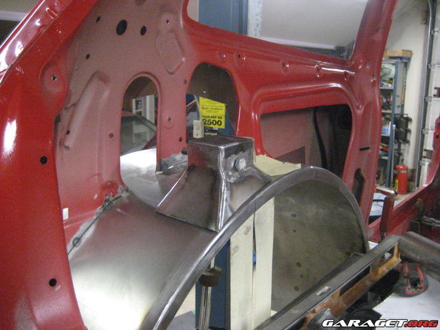

måste ju uppdatera lite, har som sagt mest jobbet med att strängsvetsa och förstärka karossen så den ska bli en bra utgångspunkt att sortera ut chassit på den.
Har även klurat en hel del runt stötdämpartornen bak med fjädringsväg åt båda håll mm men nu har jag då gjort ett torn, gör det andra i morgon då min morbror ska komma och hjälpa till lite också, han är guld värd och hjälper till en hel del på det här projektet.
några exempel på förstärkningar
https://www1.garaget.org/gallery/archive/55773/551323_r7fxw0.jpg
https://www1.garaget.org/gallery/archive/55773/551324_i25n34.jpg
https://www1.garaget.org/gallery/archive/55773/551327_nrjjdd.jpg
dämparna bak blir 3-vägs justerbara proflex
https://www1.garaget.org/gallery/archive/55773/551329_miydqa.jpg
https://www1.garaget.org/gallery/archive/55773/551331_ujqv7g.jpg

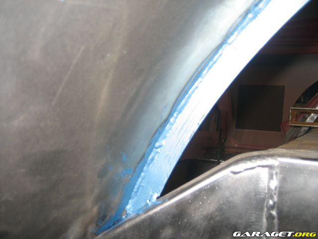

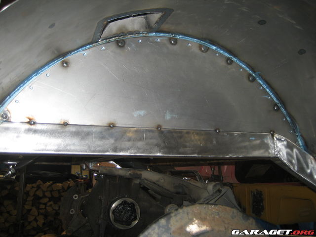

Nu är hjulhusen och tornen bak helt klara, tar lite tid att svetsa och kyla om man vill att det inte ska slå sig. Men bra blev det.
svetsprimer
https://www1.garaget.org/gallery/archive/55773/551762_srvpck.jpg
insida
https://www1.garaget.org/gallery/archive/55773/551763_di8m9b.jpg
utsida
https://www1.garaget.org/gallery/archive/55773/551768_biz25k.jpg

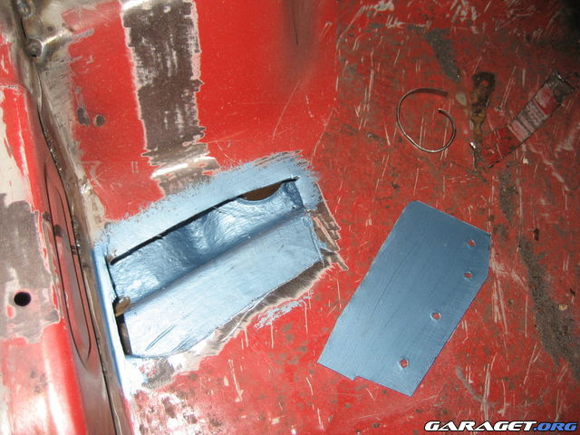

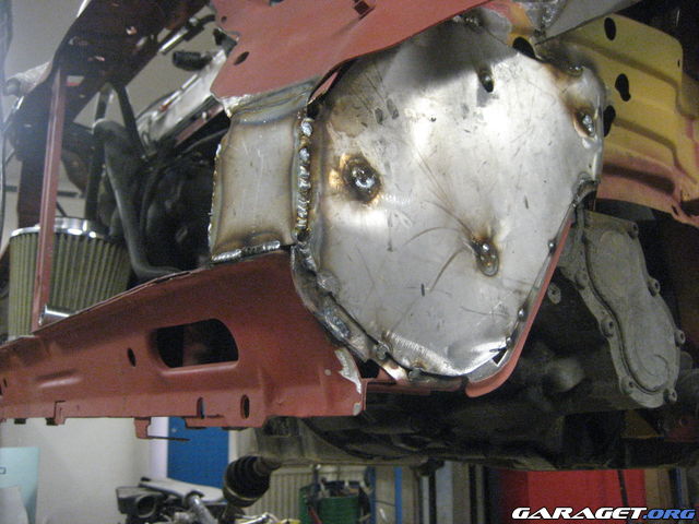

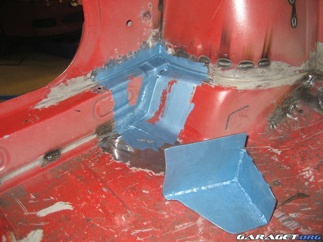

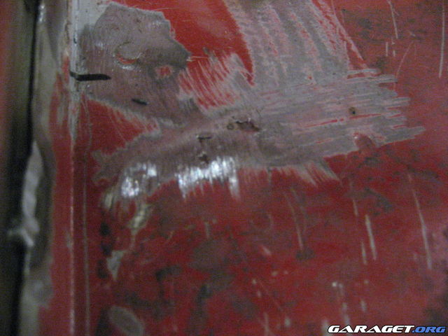

jag gnetar vidare, har nu gjort klart bak i hjulhusen och tornen, slipat lite kanter osv. har även gjort lite småplåtar som täcker för håligheter såklart ordentligt rostskyddat och även gjort så man enkelt ska kunna oljebehandla alla balkar och liknande på insidan. Har även gjort boxarna för främre strävorna till buren. I samma veva hittade jag även misstänkt rost längst fram i golvet, under där boxen skulle stå så blev till att kapa upp och fixa till så man slipper ligga vaken om nätterna.
Har såklart tatt en del bilder också.
https://www1.garaget.org/gallery/archive/55773/552478_8u7wrc.jpg
https://www1.garaget.org/gallery/archive/55773/552479_9i2j6p.jpg
https://www1.garaget.org/gallery/archive/55773/552481_avcmmf.jpg
https://www1.garaget.org/gallery/archive/55773/552482_m47pys.jpg
https://www1.garaget.org/gallery/archive/55773/552483_blow4a.jpg
https://www1.garaget.org/gallery/archive/55773/552484_3fb0uk.jpg
