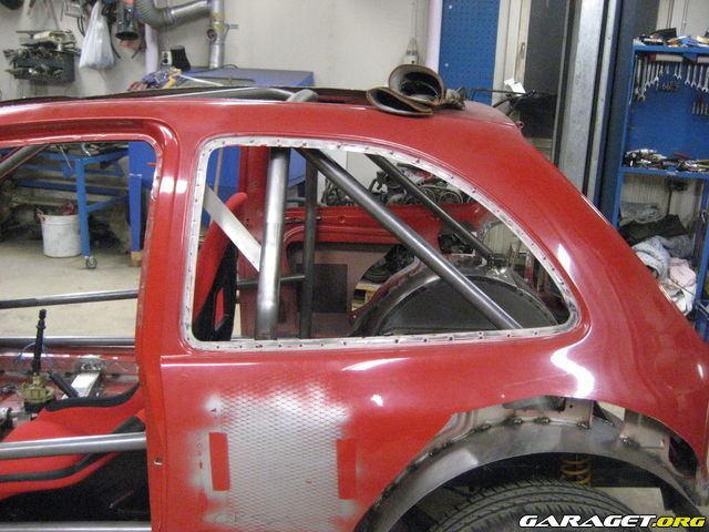

Jomen, de är påbörjat. Huvudbågen är bockad och jag har svetsat fast alla förstärkningsplattorna. Även passat in 2 strävor tongue Får väl ta nån bild på skiten tongue Jag känner mig så lameass till skillnad från vissa wink

Det låter som en bra början, tycker helt klart du ska lägga upp lite bilder på det.

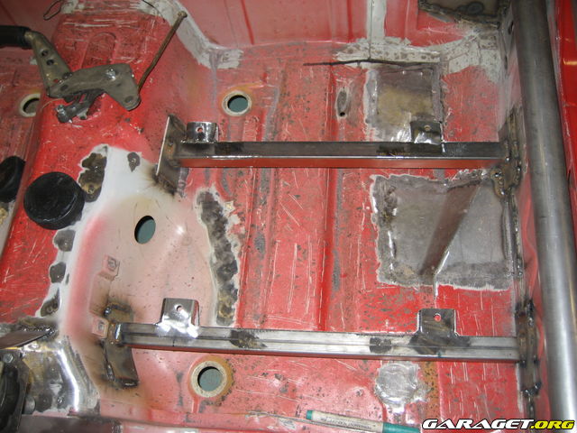

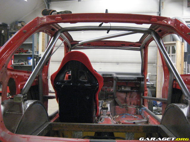

Har under förmiddan gjort stolsfästet till förarstolen så nu sitter den perfekt wink

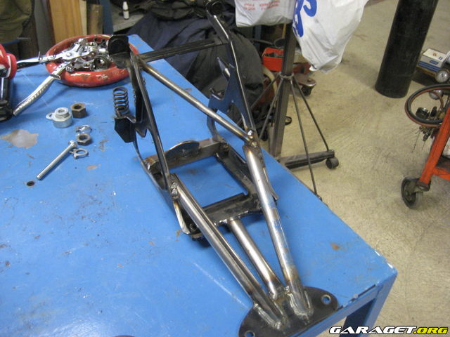

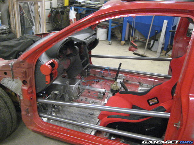

Gjorde ett golv/fotstöd/fäste till pedalstället i durkaluminium som monterades i rörstumpar som står på golvet med muttrar i ändarna för att enkelt kunna monters/demonteras. fick även dit 2 stag till i buren.
Däremot måste det kluras vidare på hur toyota-staget ska lösas så jag slipper kapa mer i instrumentbrädan för att kunna montera i och ur den.

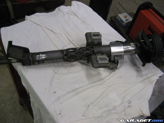

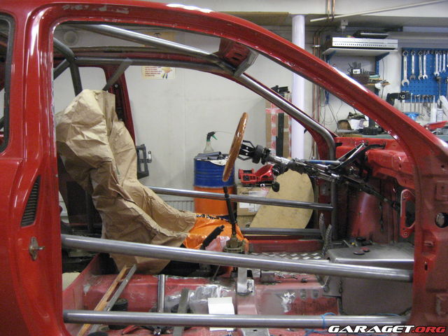

Pulade lite med rattstången idag, blev en blanding med kadett E rattstång i corsans "hölje" efter lite modifikation så det funkar med rattlåset.
Även hållaren krävde en del ombyggnad för att få ratten där jag vill ha den, men nu är jag nöjd.

Har inte hänt så mycket idag, kapade till 2 rör till buren och gjorde klart fästet för pedalstället så nu är förarplatsen klar, blev kanon.

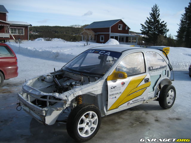

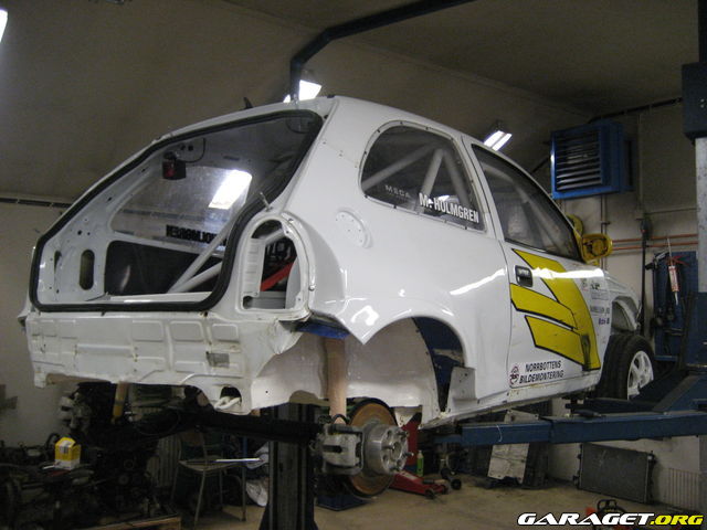

Tog fram rallycrossbilen ur gömmorna igår så har möblerat om i verkstan så nu hänger den på lyften och har fått lite ny färg under samt bakskärmar. Ska den närmsta tiden få en massa kärlek så man kan börja testa den i mitten av maj.

går framåt ser jag:) vad är det för fabrikat på pedalstället?tongue

jo faktiskt, det är lite roligare att bygga nu också då man har nånting att utgå ifrån när man ska montera diverse saker. Däremot så står bygget still just nu, full rulle på rallycrossbilen istället wink
Pedalstället är det en kille på rejsa som gjort, gockis1 heter han.
Åker dock på att skaffa andra lock till bromscylindrarna då man måsta ha nivåvakt eller genomskinliga behållare för att kunna sfro-besikta.

Tyvärr verkar han ah slutat tillverka dom men det finns dom som säljer oanvända begagnade ibland.
Fanns även att köpa utan cylindrar eller som byggsats.
Tyvärr är cylindrarna jag har med gjutna behållare, man ska läsa regler noga innan man beställer prylar tydligen lol

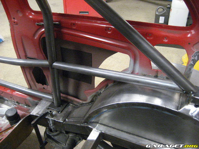

Nu har min underbara morbror varit och TIG-svetsad dom rör som sitter i bilen.
Ska försöka lära mig även TIG men än så länge får han sköta det och jag svetsa ihop alla småbitar från burkapningen wink
