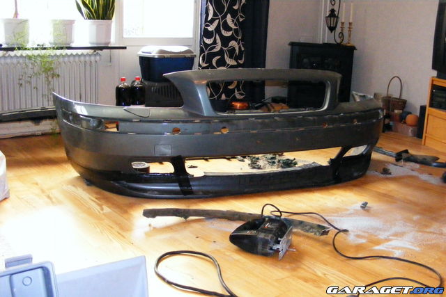

Nu så är fronten sönderkapad igen, tänkte göra en uppdatering innan jag tar lunchrast.
Började med att sära på läppen och stötfångaren och avlägnsa allt lim. När det var klart så kapade jag bort överdelen på fronten, ca 2-3cm. Passade på att kapa bort sargen på baksidan som suttit runt S60 dimljus från början, vilket jag gör på bilden nedan.
https://www1.garaget.org/gallery/archive/11034/584842_wtdx8i.jpg
Kapar bort en remsa på ca 3cm på heicoläppen

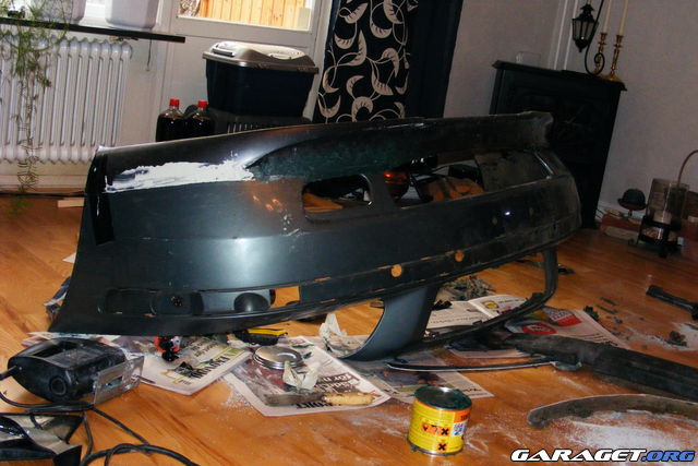

Hade mitt glasfiberspackel och vindrute lim från biltema (som jag ska fästa fronten med) nere i garaget så fick ner och försöka ta mig in där, Riktigt trångt med cyklar, däck bildelar och mammas V70 som har kopplingshaveri.

Tejpade ihop läppen med fronten för att kunna passa in kylarhålet och bak mot hjulhusen, man kan ana hur slutresultatet kan bli nu iallafall
https://www1.garaget.org/gallery/archive/11034/584857_wncym3.jpg
Långt ifrån klar, men nått åt det här hållet ska det bli

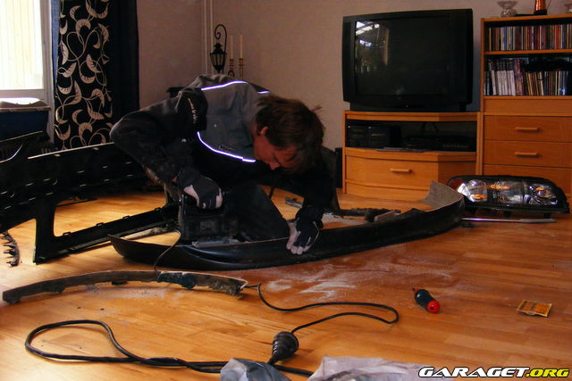

Skit också, slipmaskinen ligger i pappas bil, och i kväll är jag inte hemma, så blir inte så mycket mer gjort. Har börjat sammanfogningen av front och läpp ni iallfall. Känns som att det kommer bli snyggt ed den på bilen.
https://www1.garaget.org/gallery/archive/11034/584961_ipz5qi.jpg
Jobbet på fronten fortsätter

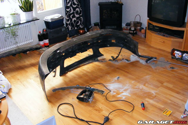

https://www1.garaget.org/gallery/archive/11034/585293_eeuhun.jpg
provmontering av fronten
