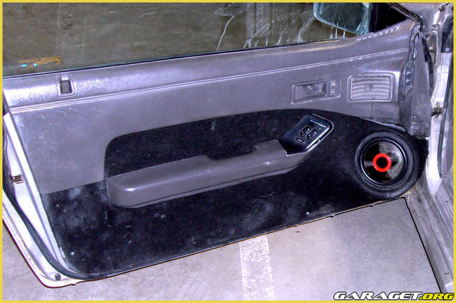

Bild på hela dörrsidan
https://www1.garaget.org/gallery/archive/45871/536552_xuo42d.jpg
Finns det ingen dämpning på sprayburk?!

sweab har en schysst dämpmassa till väldigt bra pris:) kör själv på den o jag tkr den är grymt bra..
lät som att du behövde dämpull elr nå i "lådorna" men de kanske bara är för ljudkvaliten här på gorg..kanske låter bättre irl..
kör du bara midbas på dom?
va ska du göra me ovansidan där av dörrarna då?lacka de i nån rolig färg elr ?

Har ingen dämpull i dörrarna ännu!! Monterade bara för provspelning, ska lägga i massa ull idag!
mer ull=simulerar större låda eller hur funkar det?!
Hur ska jag köra steget på rear kanalen, med band pass eller separat LP?
Rear kanalen går till 6,5orna..
