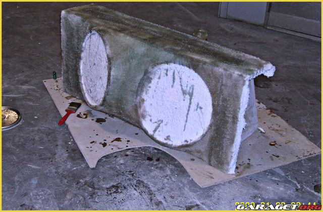

Nu har jag klätt baslådan med tyg.. tar bilder lite då och då som kommer upp sen!
Ska även kleta på polyester! smile
Imorgon får jag fin besök av Stoffe :p
<Update>
Polyesteret pålagt! Kommer bli sket nice det här!
Senast redigerat av MrCarfreak (8 januari 2009)
//Carfreak
Gasglad
3 244 Inlägg
8 januari 2009
#340
Här kommer det lite bilder ifrån bygget av baslådan!
Håller även på med en demofilm av ljudet, håller på att redigera! wink
Använder mig av en gammal handduk som överdrag! Tror det blir en bra hållfasthet av det! Kul att testa olika tygvarianter! Har användt mig av både fleece, t-shirt samt handduk i detta bygget! Får se vilket som är bäst!
https://www1.garaget.org/gallery/archive/45871/538349_kw58q8.jpg
Geggat på en massa polyester! Står och härdar just nu!
https://www1.garaget.org/gallery/archive/45871/538350_oxekx3.jpg
//Carfreak
