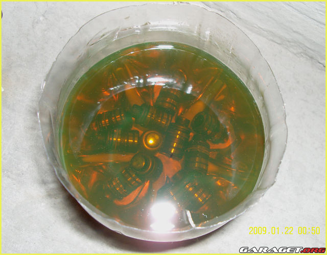

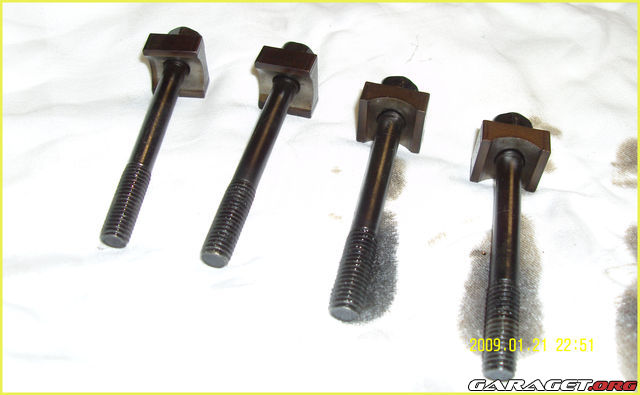

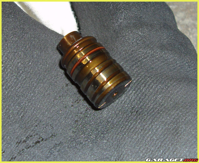

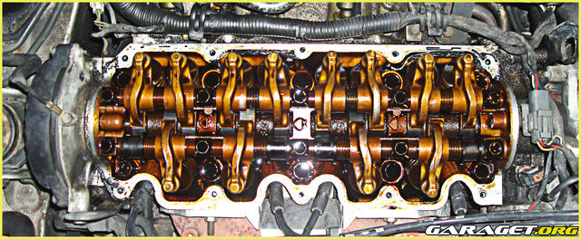

Nuså, är nästan klar med den lilla renoveringen av motorn wink
Här är några bilder som visar vad jag pysslat med, fråga om ni undrar något!
https://www1.garaget.org/gallery/archive/45871/550708_csn6ie.jpg
https://www1.garaget.org/gallery/archive/45871/550709_tg0r8d.jpg
https://www1.garaget.org/gallery/archive/45871/550710_gok7f1.jpg
https://www1.garaget.org/gallery/archive/45871/550711_7t2d0l.jpg
https://www1.garaget.org/gallery/archive/45871/550712_s1irxy.jpg

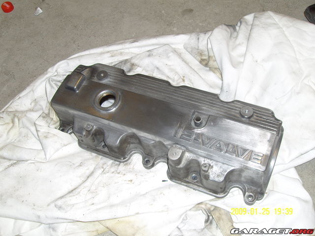

Nu har jag börjat polera lite motordelar smile
Börjat med ventilkåpan: https://www1.garaget.org/gallery/archive/45871/553252_zccs36.jpg
Senast redigerat av MrCarfreak (25 januari 2009)

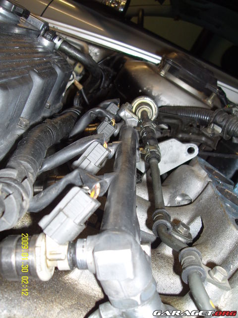

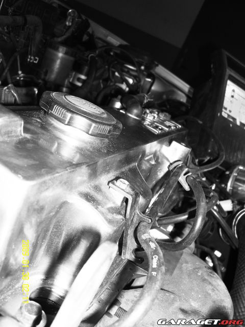

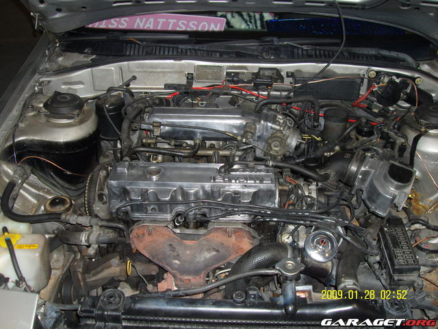

Lite har ju hänt nu.. Dock inte direkt med ljudet utan mer med motorn :p
Polerat ventilkåpa, insug, fuelrail samt LMM.. Fick även ett öppet luftfilter av tjejen i födelsedagspresent :p
https://www1.garaget.org/gallery/archive/45871/556917_05uiv7.jpg
https://www1.garaget.org/gallery/archive/45871/555268_b803es.jpg
https://www1.garaget.org/gallery/archive/45871/556916_zf2gco.jpg
[img][/img]
Lite skillnad blev det ju :p

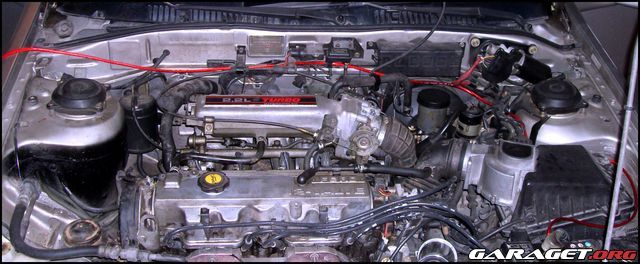

Före:
https://www1.garaget.org/gallery/archive/45871/514750_lfn6lk.jpg
Efter (Dock ej fuelrailer klar där!):
Beställt lite delar ifrån USA, så snart blir det uppstart av bilen igen samt fixa toning mm.
