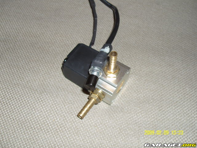

Idag fick jag ett paket ifrån USA. Min elektroniska Boost Controller som kommit.

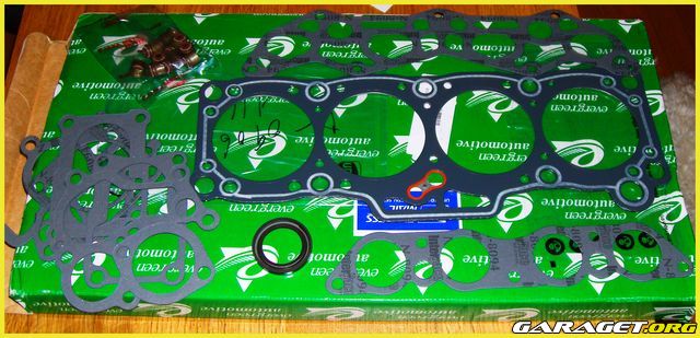

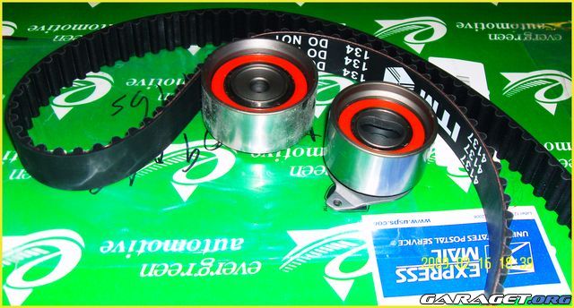

Fick ett roligt paket idag! Kamremssats samt sotningssats till toppen smile
Betalade 953:- inkl. frakt för allt. Här i sverige kostar bara sotningssatsen 1380:- och kamremssatsen 1800:-

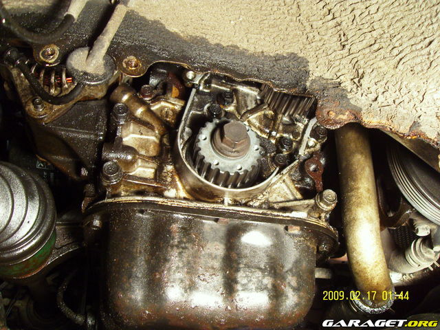

Här kommer lite bilder på en inte så lyckad meck natt sad Bara ta nya tag!

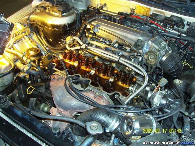

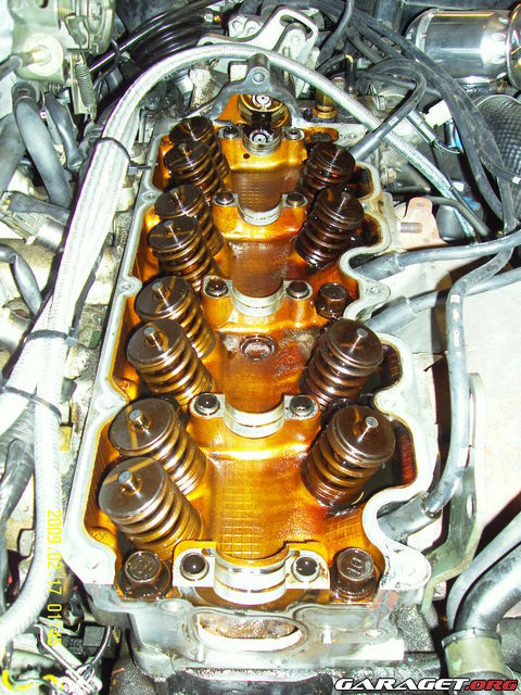

Lyfte av ventilkåpan och började plocka ned vipparmsbyggorna mm.
https://www1.garaget.org/gallery/archive/45871/573034_yw3mos.jpg
https://www1.garaget.org/gallery/archive/45871/573035_xex6tr.jpg
Oljigt å grisigt är det, blir och rengöra allt.
https://www1.garaget.org/gallery/archive/45871/573036_yzw7tz.jpg

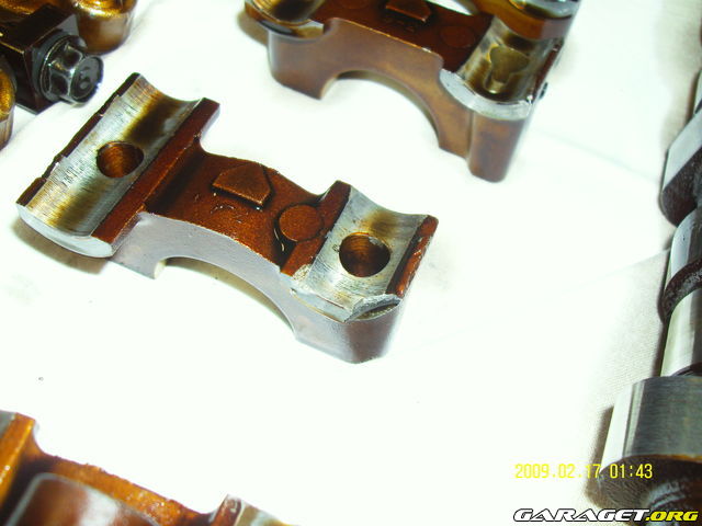

Oturligt nog hittade jag detta, finns nog inte mycket att göra än att köpa en ny topp tyvärr; några tips? sad

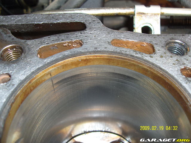

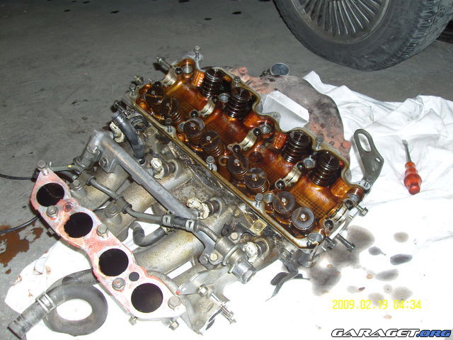

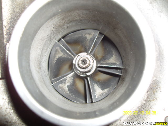

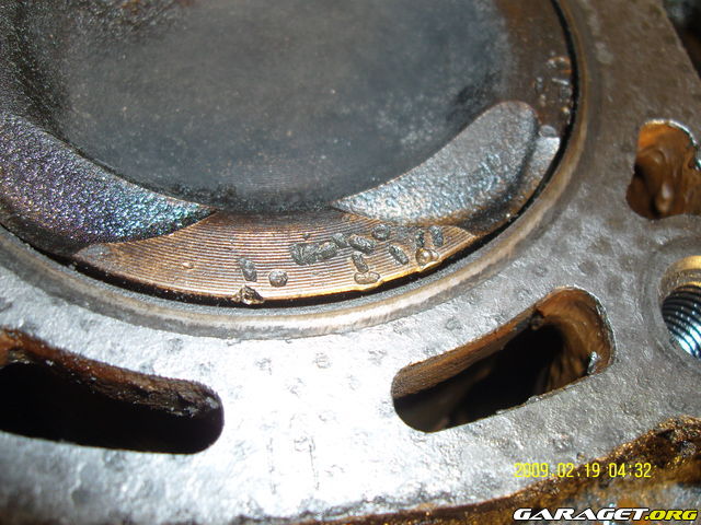

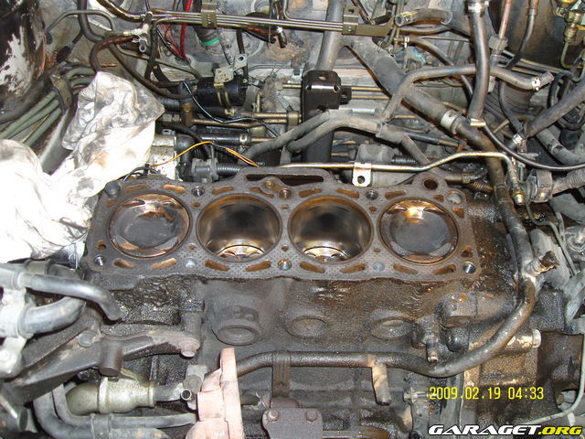

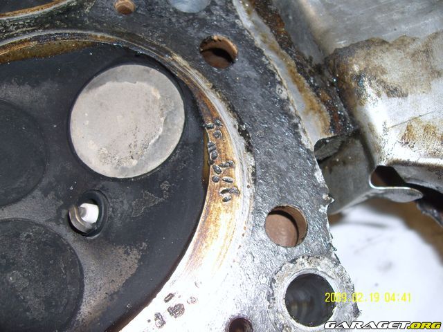

Ja, då var toppen av och flera överaskningar visade sig! Verkar som bilen spikat en hel del, hur kommer sig detta? Laddtrycket har vart 1,0bar samt med V-power soppa! Inge kul alls! Blir att plocka ur motorblocket också. Nu kommer bilen stå ett bra tag för renovering!

njae.. inte så kul! Men men, blir så med en bil som gått i tyskl. med skit bensin :p
Borrar upp blocket och byter kolvarna och stakar så småning om.
