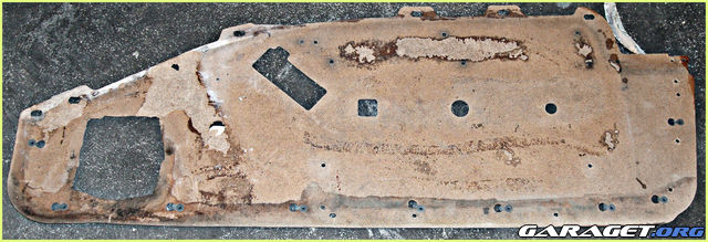

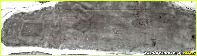

Testade en annan metod nu, först polyester, lakan på, polyester, glasfiber och till sist lakan på igen samt glasfiber :p
Får se hur det blir, tror det blir grymt starkt!
Bilder:
Här ser ni hur vek den dörrsidan är..
https://www1.garaget.org/gallery/archive/45871/530224_o6015g.jpg
Här är resultatet, ska bara härda, kanske inte syns så mycket..
https://www1.garaget.org/gallery/archive/45871/530225_8xgv4c.jpg

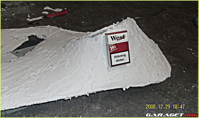

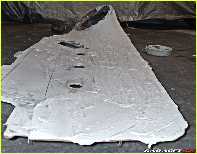

Här är bilder på spacklingen:
Såå stoor är den wink
https://www1.garaget.org/gallery/archive/45871/530350_mfa8yi.jpg
Blir nog bra till slut! - Halva arbetet är ju sliparbete ju...
https://www1.garaget.org/gallery/archive/45871/530352_31xe1g.jpg

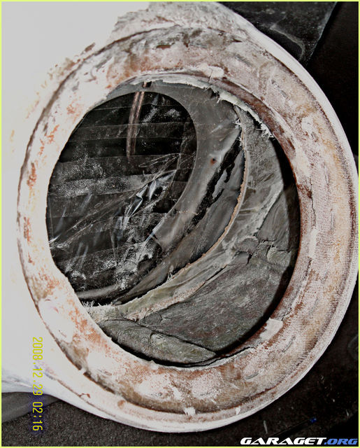

Liten bonusbild, djupet på lådan smile
https://www1.garaget.org/gallery/archive/45871/530379_mmkxan.jpg

#80
Ta det lungt med spacklet, du kommer ju få slipa tills du storknar....
Clipsen är värdelösa ja, har samma problem själv. Jag gjorde så att jag drog en lång jäkla skruv genom allt och ut i mellanplåten i dörren som du kan se på bilden på min dörr. Självklart förborrade jag så det inte skulla spricka samt så att skruven kommer in i plåten.
