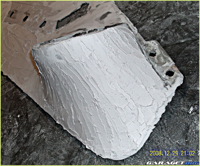

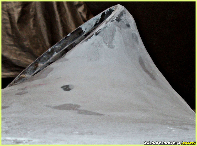

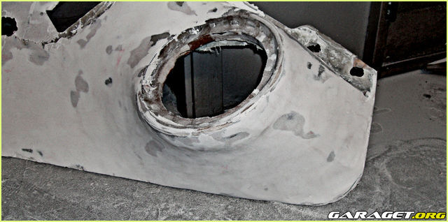

Här kommer det lite bilder till er smile
Haha, Mount Everest, eller? Hmm.. Nä just ja, bara min baffel :p
https://www1.garaget.org/gallery/archive/45871/530583_ppscpa.jpg
Behöver spackla lite mer ser jag.. (Kanten där det är ojämnt gör inget, dörrhantag kommer sitta där)
https://www1.garaget.org/gallery/archive/45871/530586_y495fp.jpg
Andra lagret spackel.. är inte så duktig på att slipa och spackla så blir en del :p
https://www1.garaget.org/gallery/archive/45871/530587_uqiim1.jpg

Ett tips när du spacklar bara för du verkar få en del luftfickor i ditt spackel.
Det är att trycka ner spacklet och endast spackla åt ett håll.
Och sen att endast använda det där det behövs.
Att bara smeta på det kommer mest att ge dig massa mer jobb...
Annars ser det skitbra ut...

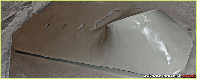

Såhär blev det...
Utan primer
https://www1.garaget.org/gallery/archive/45871/530827_zwjt73.jpg
Med..
https://www1.garaget.org/gallery/archive/45871/530825_3uz8j1.jpg

#100
Hela utan ser vågig ut tycker jag och det lär synas igenom.
Klossa hela utan med slipkoss förhand så får du det jämnare.
Felet du gjort antar jag är att du kört med maskin och lutat den för att den ska avverka bättre.
