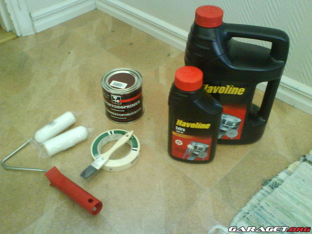

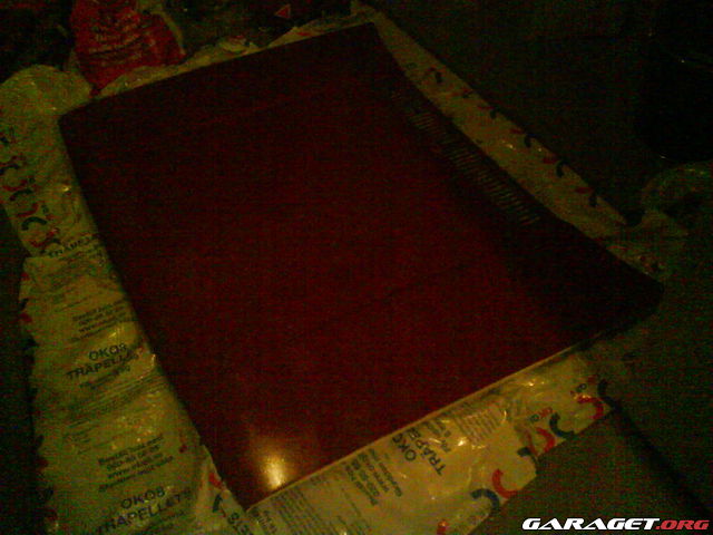

hallå wink ja då har man fyllt på motorolja och smågrejat lite me motorn för start, senslipade jag ner motorhuven för att grundlacka den. väntar nu på att en kompis som ska hjälpa till att få start på motorn ska komma. han skulle ha kommit i förmiddags men fick en massa snöplogning att göra först hmm
https://www1.garaget.org/gallery/archive/102204/871702_aluufk.jpg
grundad huv, dock dåligt ljus

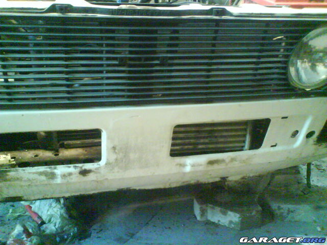

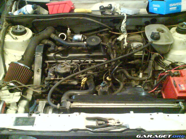

idag har de hänt mycke ;)motorn har startats big_smile det funkade fint att sätta dit kammrem utan special grejer wink
https://www1.garaget.org/gallery/archive/102204/872459_onearn.jpg
https://www1.garaget.org/gallery/archive/102204/872466_93taft.jpg

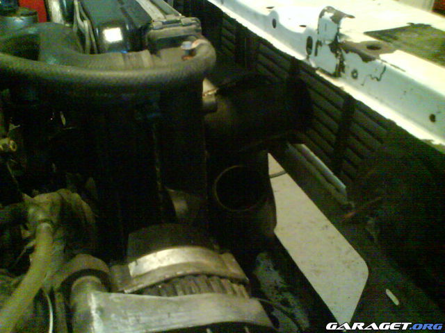

intercooler
https://www1.garaget.org/gallery/archive/102204/872467_hslvgq.jpg
ska bara skaffa slangar te intercoolern under veckan nu så e de inte så mycke kvar wink
https://www1.garaget.org/gallery/archive/102204/872469_f1vxg1.jpg
intercooler

idag har jag kollat lite på silikonslang.......DYRT!! tänkte jag skulle dra den hela vägen mellan turbo och ic för att underlätta, men de får kanske bli rör ändå....

Fan, lär ju bli bra tryck i den när den är klar big_smile är det en 1,6a eller en 1,9a? smile gött att det med kamremmen inte krångla med wink Kommer bli riktigt niice när den är klar sen (Y)
