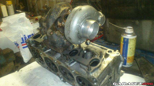

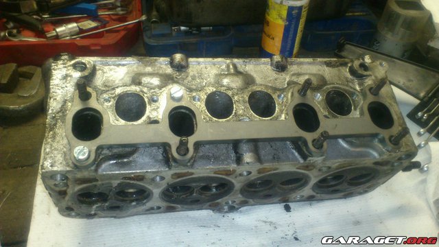

tjenare;) nu kommer det bilder!!! allt jag saknar för att börja bygga är ett insug wink
https://www1.garaget.org/gallery/images/103/102204/102204-09e836f4ab5019f4e09c86df0a60c52a.jpg
¨grenrörsfläns
https://www1.garaget.org/gallery/images/103/102204/102204-6ee270598e1f2a135f0dcdcd347ca4a2.jpg

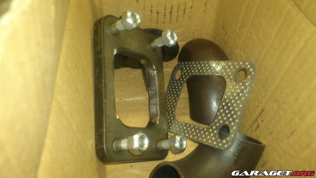

delar
https://www1.garaget.org/gallery/images/103/102204/102204-56a7811feceb0b4f2e99c4125b6f354a.jpg

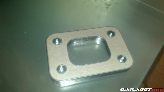

turbofläns och packning, dock va det en t3 fläns så väntar på rätt nu wink
https://www1.garaget.org/gallery/images/103/102204/102204-75cd2ac57baf94305bc006704156424b.jpg
lagom storlek wink

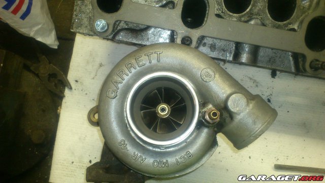

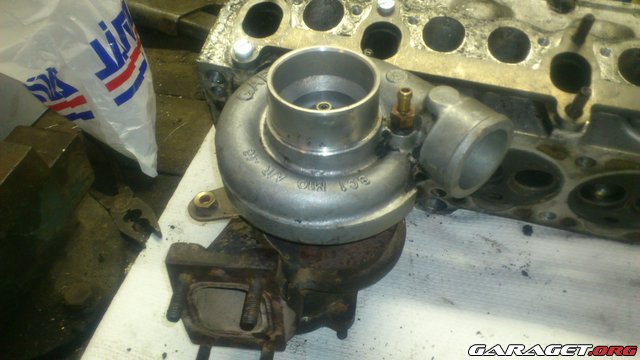

https://www1.garaget.org/gallery/images/103/102204/102204-351f34714380ebdf0964e5253c4fe96a.jpg
T25
https://www1.garaget.org/gallery/images/103/102204/102204-3edfdb394881ee01a9acd2755a656acc.jpg
hel och fin , inte ett glapp i hela turbon;)

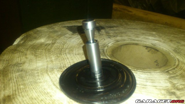

https://www1.garaget.org/gallery/images/103/102204/102204-90dd51ea246f7cfef820409d29c976f6.jpg
LDA axeln som ska slipas om för mer diesel vid laddtryck !

lägg gärna upp bilder på hur man ska slipa på den dära... jag vred min, men det räcker ju inte! wink

Och räcker inte det så byt rotorhuvud mot ett större. Jag kör med 12mm istället för orginalets 9mm. Levererar minst 50% mer soppa jämfört med orginalet big_smile
har du någon bra länk om det med ? wink samt vilka bilar sitter de större rotorhuvena?

https://www1.garaget.org/gallery/images/103/102204/102204-3f14300945929cd77d3aa313057dfae9.jpg
nu kom rätt fläns:) riktigt bra service av KLracing! ringde dom igår vid middag om att det va fel fläns och nu på morgonen kom den nya! wink

Sitter 10/11 mm i vissa nyare med automat. Annars fins det lösa att köpa här, http://www.blimportcentra.se/
under produkter/trimma.

har du beskrivning på hur man byter pumphuvud? lätt/ svårt?

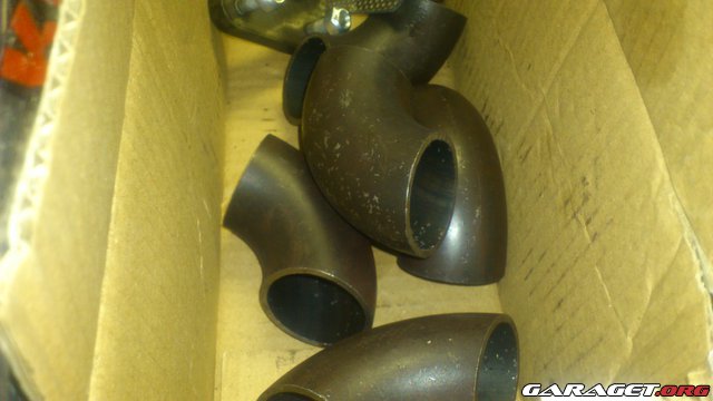

nu har det kommit lite mer saker till bygget! smile
https://www1.garaget.org/gallery/images/103/102204/102204-74ad6aee9c693857293e6e17e1740c67.jpg
packningar till insug och grenrör!

Det mesta i info väg finns på http://www.vwdiesel.net/forum/
Men har man aldrig meckat dieselpump innan är det nog bäst att läsa på en del innan man river isär. Alternativt leta efter en till pump och bygga på. Då har du iaf en fungerande att falla tillbaka på om det skiter sig.
