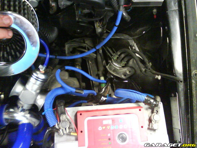

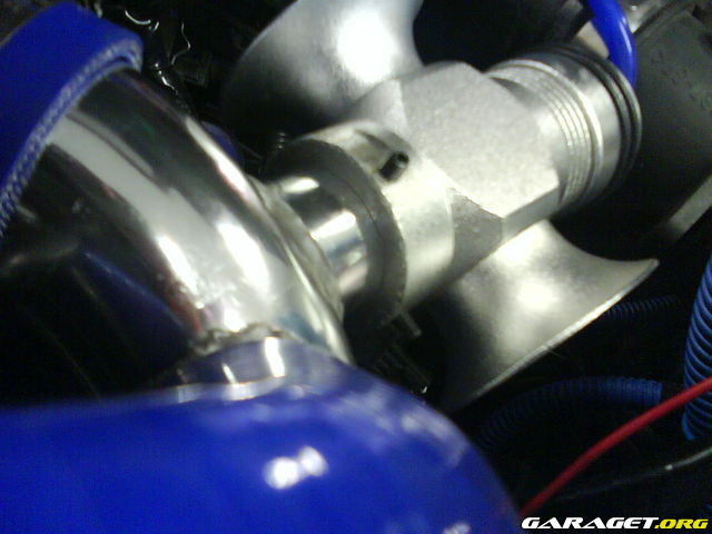

så nu var dump anslutningen klar i alla fall blev hel nöjd big_smile
https://www1.garaget.org/gallery/archive/27371/633836_dvdz3s.jpg
lite suddig bild (mobil kameran)
https://www1.garaget.org/gallery/archive/27371/633837_3tr3a9.jpg
den får duga

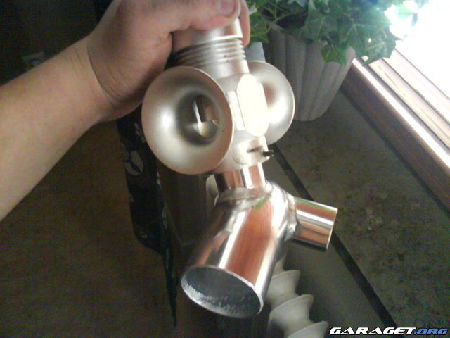

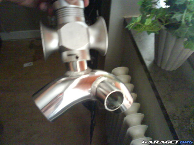

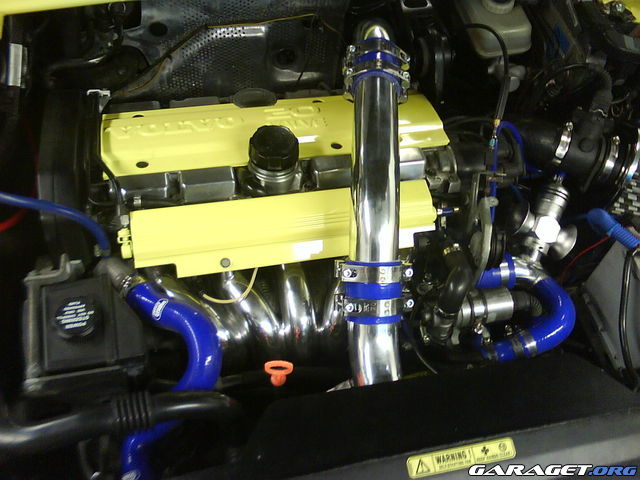

https://www1.garaget.org/gallery/archive/27371/634268_c6160j.jpg
nu sitter den här..
https://www1.garaget.org/gallery/archive/27371/634271_f62utl.jpg
så blev det big_smile hel nöjd igen

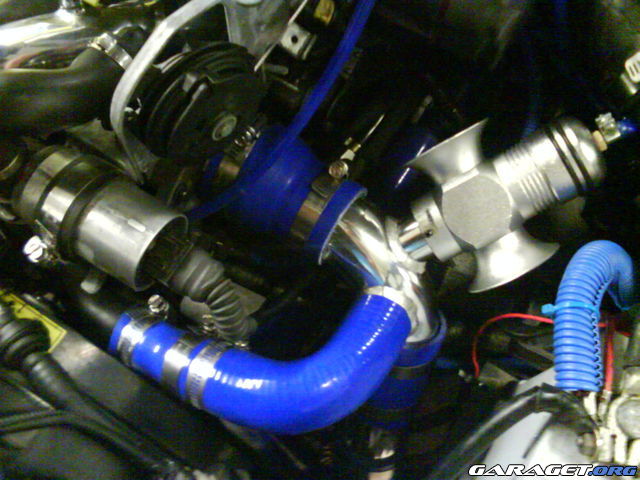

https://www1.garaget.org/gallery/archive/27371/634274_6pmajy.jpg

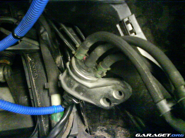

och så här ser det ut just nu... men dock har jag fortfarande problem med att bilen går konstigt när den blir varm.. sad
om det är någon som har tips så skicka på bara tackar för allt..

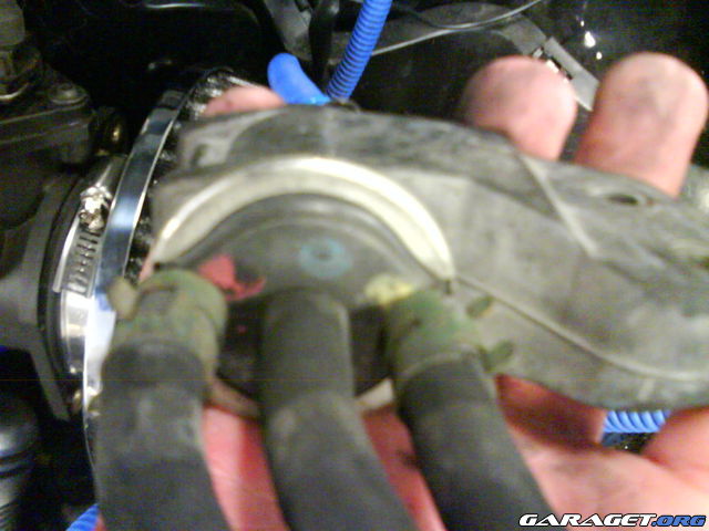

https://www1.garaget.org/gallery/archive/27371/634280_x596us.jpg
hittade den här idag. men har inget minna av att den va i kopplad. Men om det är någon som vet va den är till för och om jag glömt koppla i den så säg till kommer mer bilder på den..
https://www1.garaget.org/gallery/archive/27371/634286_a6tx6a.jpg
??? va e detta
https://www1.garaget.org/gallery/archive/27371/634288_t9vpqo.jpg
hmm?? ja ja tack om det är någon som kan hjälpa mig.. ha de gött
699 Inlägg
22 april 2009
Är det inte magnetventilen? Den som styr laddtrycket..
Bilgalen elektriker :)
kan det vara så? måste man ha den för jag tror inte den va i kopplad innan eftersom det är en annan turbo i bilen (från s60r)
98 Inlägg
22 april 2009
Det är magnetventilen.
Den skall vara kopplad.
Bl.a. til Vg- klockan på turbon.
Tack vare den så vaknar tubon till liv tidigare så den har du stor nytta av smile
Vet inte var motorstyningen mäter laddet men skulle tippa på magnetventilen...
Reservdansk
6 271 Inlägg
23 april 2009
#59
The_Mechanic skrev:
skulle tippa på att de är nån sorts varmstarts ventil helt ärligt, men kan ju vara ute och cykla en tur..
Det är magnetventilen som styr allt som har med turbon att göra. tongue
Så ja, du är nog ute och cyklar lite. wink lol

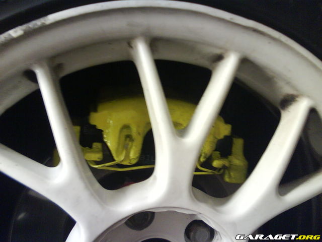

sen har jag inte visat oken big_smile
https://www1.garaget.org/gallery/archive/27371/636271_72wjnu.jpg
oken är gula nu big_smile
