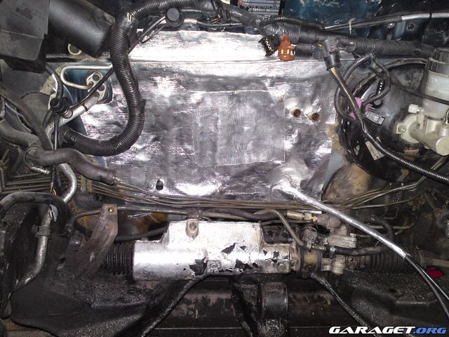

Idag har jag lyft ur originalmotorn och kastat i min dummy för att måtta in downpipen. Jag passade även på att värmeisolera torpedväggen.  Mycket småpill som faktiskt blev riktigt bra i slutänden. Klistret på värmeskölden var kanonfint och downpipen blev riktigt bra! smile
https://www1.garaget.org/gallery/archive/66521/715775_gsoq0q.jpg
Motorrummet värmeisolerat med självhäftande värmebarriär. Funkade faktiskt över förväntan!

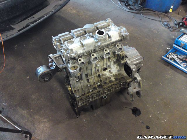

Min motordummy, bara skalet kvar för att kunna måtta in alla runtikringprylar. Mycket smidigare när paketet bara väger 80kg så man kan kasta i och ur det själv utan motorlyft och jox.
https://www1.garaget.org/gallery/archive/66521/715778_ad4n54.jpg

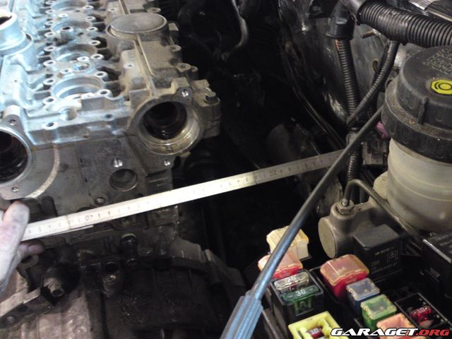

Här syns lite tydligare att det faktiskt är ganska gott om plats... till alla gnällpittars(främst i USA) stora förtvivlan. hehe
https://www1.garaget.org/gallery/archive/66521/715780_0h1odz.jpg

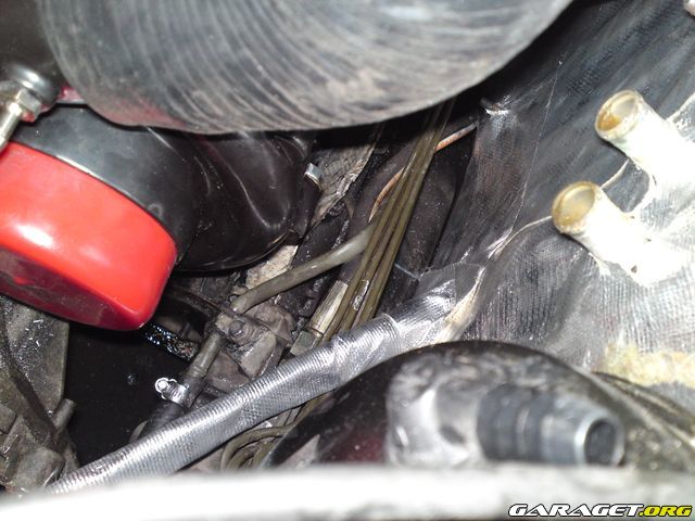

Grenrör <-> torpedvägg. Tror mer och mer på min teori om att avgasbandage är överflödigt och att det räcker gott med coating.
https://www1.garaget.org/gallery/archive/66521/715782_2qhqen.jpg

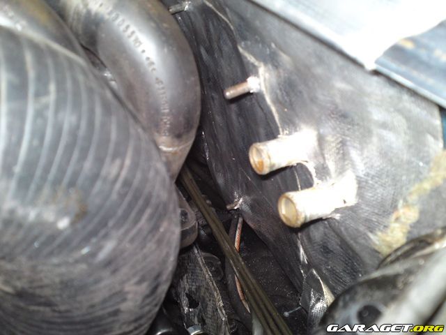

Kompressor <-> torpedvägg. Gott om plats här med för uppgraderingar smile
https://www1.garaget.org/gallery/archive/66521/715785_iul18n.jpg

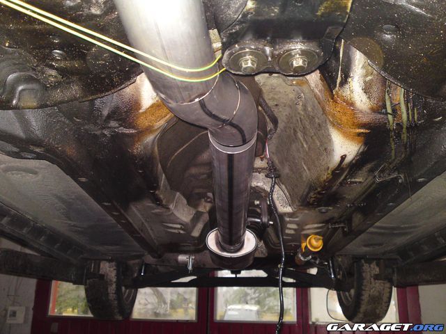

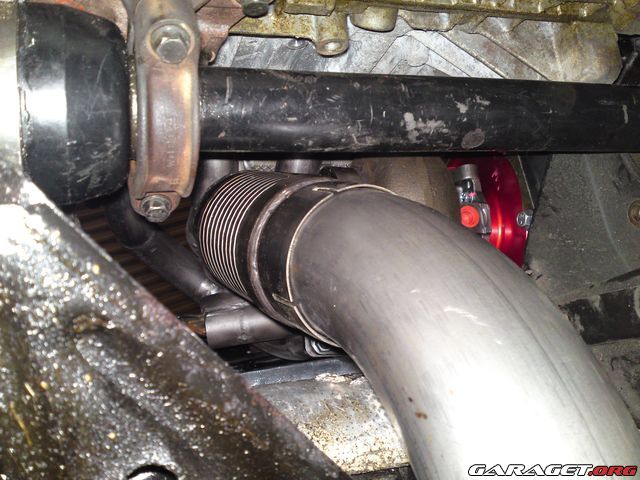

Downpipen är nu helsvetsad och det blev riktigt bra. (Notera bra och inte fint wink )  Jag har även snidat till en oljeretur. Jag hatar oljereturer, men i detta fallet blev det också riktigt bra. Fint fall och kanon passform...
la la la vore gott om vevstakar kunde komma typ NU  smile
https://www1.garaget.org/gallery/archive/66521/716327_cjdq9m.jpg
Oljereturen är svetsad och klar. bra med fall och inte allt för nära de varma delarna
