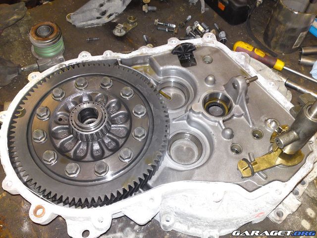

Idag har jag bland annat flyttat över min Quaife-diffbroms till en hel och fräsh låda. Börjar få klämm på det med även om det suger rätt fett... dreven är tunga som satan och rackans vassa sad   Nu är det fixat och klart iaf.

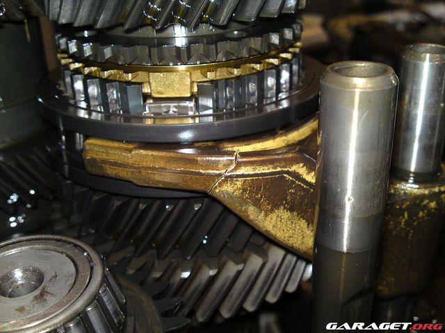

Förra årets äventyr... en 707tryckplatta och 850-R lamell skulle klara 600Nm, men den höll inte och jag gjorde en full raceväxling "utan att koppla ur" = obra

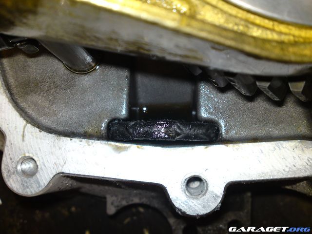

Tog en av mina reservlådor och skruvade isär... helt okej skick, knappt några spån alls på magneten, brukar annars ligga nån matsked eller två.
https://www1.garaget.org/gallery/archive/66521/717185_7lnyxw.jpg
Lådan helt isär för att kunna byta ut original diffrential mot min Quaife diffbroms. 3:e lådan den får åka med i nu smile

Varför inte låta drevstockarna sitta kvar vid diffbyte?
M.v.h. Jonathan

Jag har alltid plockat isär allt för att kunna se skicket på grejorna  i lugn och ro och kunna tvätta kåporna etc, men lurar på att skita i det nästa gång och låta allt sitta kvar, för det är tråkigt att plocka loss allt.
