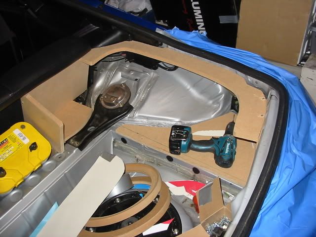

David lämnade över sin Supra i fredags och gav mig fria händer när det gäller att skapa en skuffinstallation i hans Supra.
Det ska vara både show och go, dvs det ska se bra ut samt fungera att tävla med i EMMA Racing.
Så det byggs efter EMMA Racings regelverk.
Lite bilder:

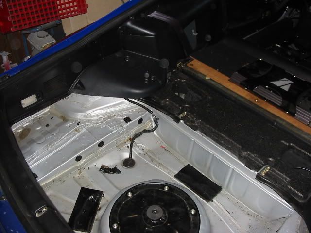

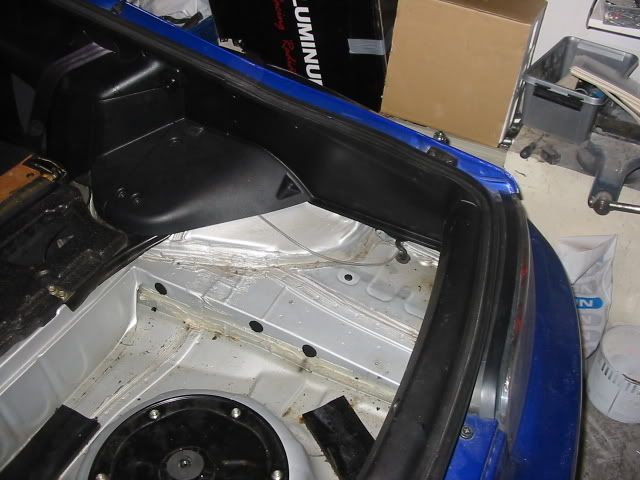

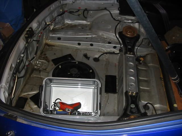

Skuffen så ut så här innan jag började:
http://i199.photobucket.com/albums/aa229/jensclaudius/Davids%20supra/IMG_2964.jpg
http://i199.photobucket.com/albums/aa229/jensclaudius/Davids%20supra/IMG_2965.jpg

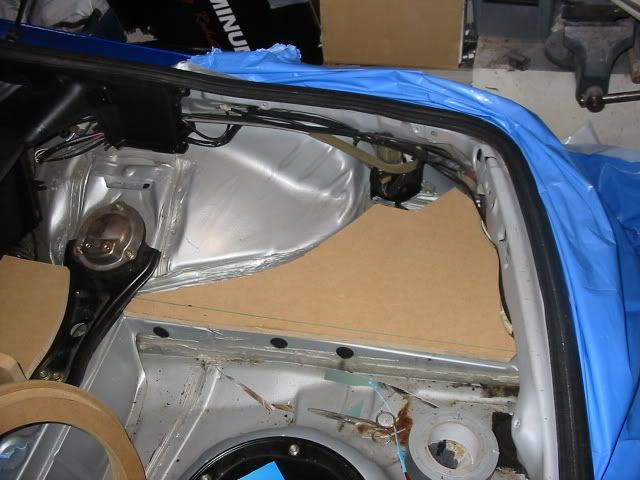

Efter ha plockat bort lite inredning:
http://i199.photobucket.com/albums/aa229/jensclaudius/Davids%20supra/IMG_2966.jpg

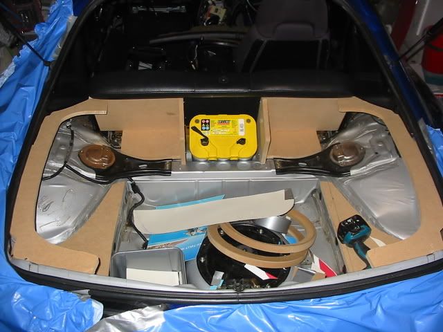

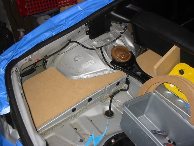

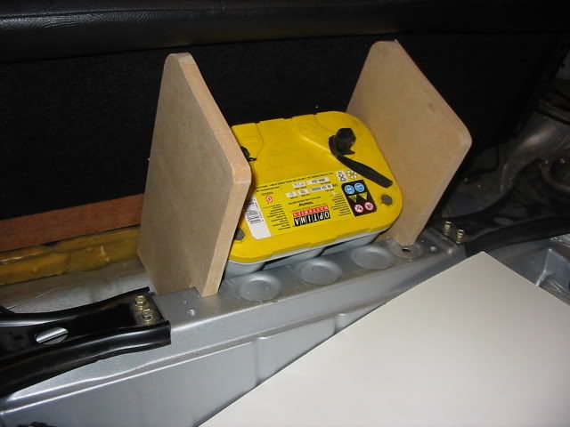

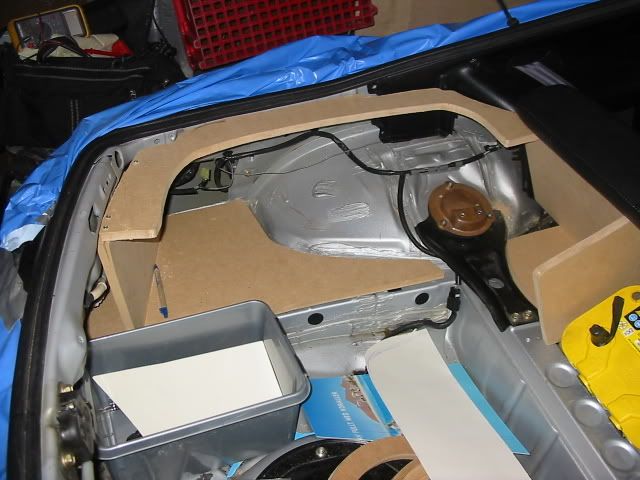

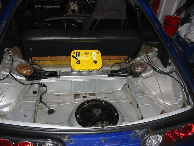

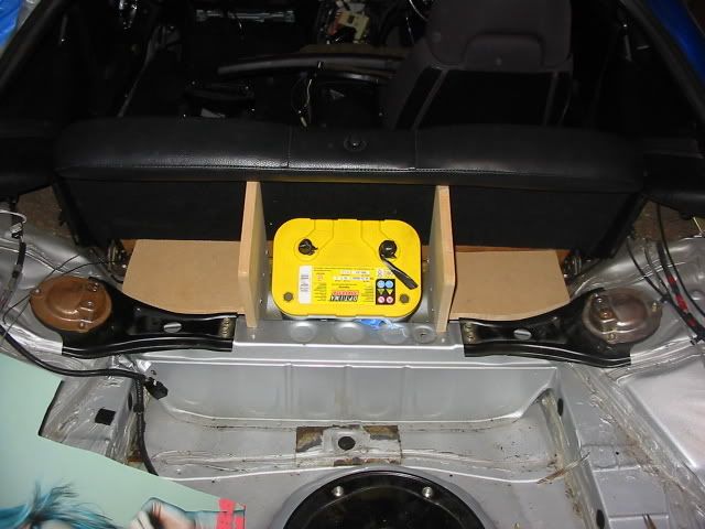

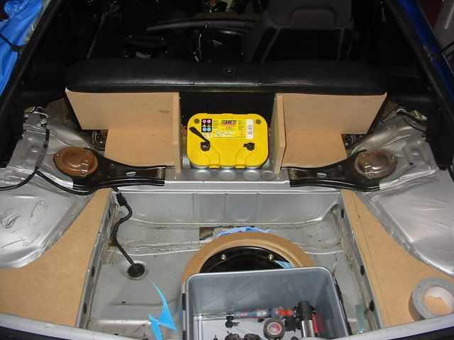

Batteriplacering:
http://i199.photobucket.com/albums/aa229/jensclaudius/Davids%20supra/IMG_2967.jpg

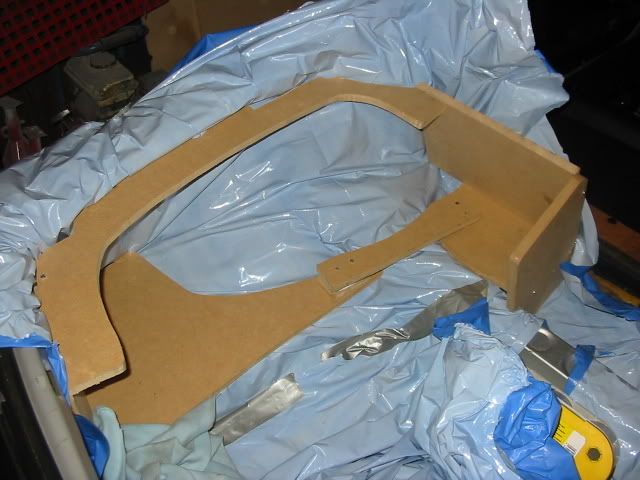

Snickeri:
http://i199.photobucket.com/albums/aa229/jensclaudius/Davids%20supra/IMG_2968.jpg
http://i199.photobucket.com/albums/aa229/jensclaudius/Davids%20supra/IMG_2969.jpg
http://i199.photobucket.com/albums/aa229/jensclaudius/Davids%20supra/IMG_2971.jpg
http://i199.photobucket.com/albums/aa229/jensclaudius/Davids%20supra/IMG_2972.jpg
http://i199.photobucket.com/albums/aa229/jensclaudius/Davids%20supra/IMG_2973.jpg
http://i199.photobucket.com/albums/aa229/jensclaudius/Davids%20supra/IMG_2974.jpg
Lite mer snickeri:
http://i199.photobucket.com/albums/aa229/jensclaudius/Davids%20supra/IMG_2978.jpg
http://i199.photobucket.com/albums/aa229/jensclaudius/Davids%20supra/IMG_2979.jpg
http://i199.photobucket.com/albums/aa229/jensclaudius/Davids%20supra/IMG_2981.jpg

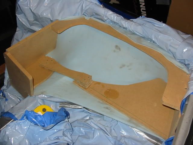

Skyddar bilen innan det är dags att ta fram polyesterplasten:
http://i199.photobucket.com/albums/aa229/jensclaudius/Davids%20supra/IMG_2982.jpg

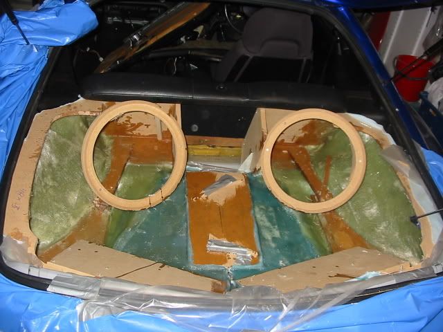

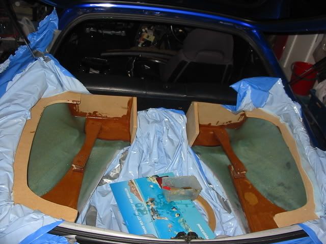

Spännt upp fleecefilt på baksidan för att följa bilens former så mycket som möjligt och för att utnyttja utrymmet maximalt istället för att använda MDF. Ska sen lägga på några lager med tjock glasfibermatta.
http://i199.photobucket.com/albums/aa229/jensclaudius/Davids%20supra/IMG_2983.jpg

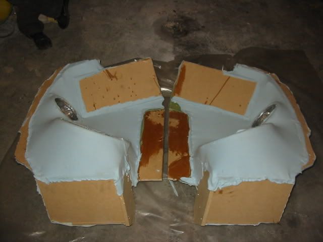

Penslat på polyesterplast och just nu står det och härdar:
http://i199.photobucket.com/albums/aa229/jensclaudius/Davids%20supra/IMG_2990.jpg

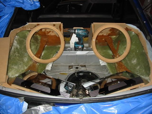

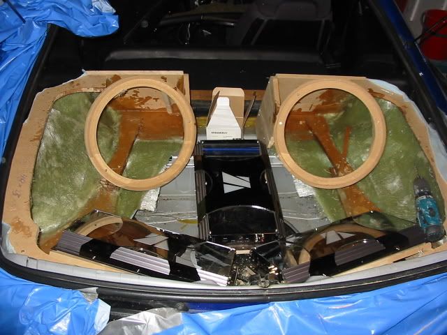

Så lite fortsättning på bygget, trodde jag skulle hunnit med lite i veckan men har haft mer än fullt upp på arbetet så därför har det inte blivit någon uppdatering tidigare.

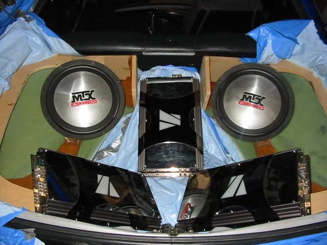

För att lättare få en bild p hur det skulle kunna se ut flyttade jag runt allt tills allt fick plats på ett skapligt vis:
http://i199.photobucket.com/albums/aa229/jensclaudius/Davids%20supra/IMG_2992.jpg

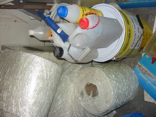

Bild på förrådet med glasfiber och plast:
http://i199.photobucket.com/albums/aa229/jensclaudius/Davids%20supra/IMG_2993.jpg

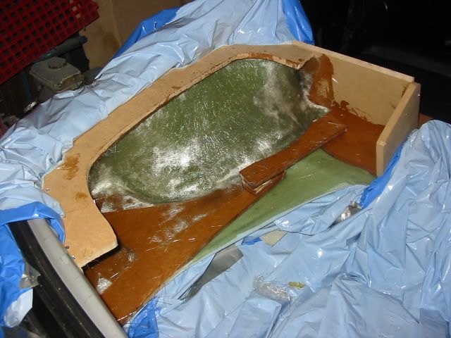

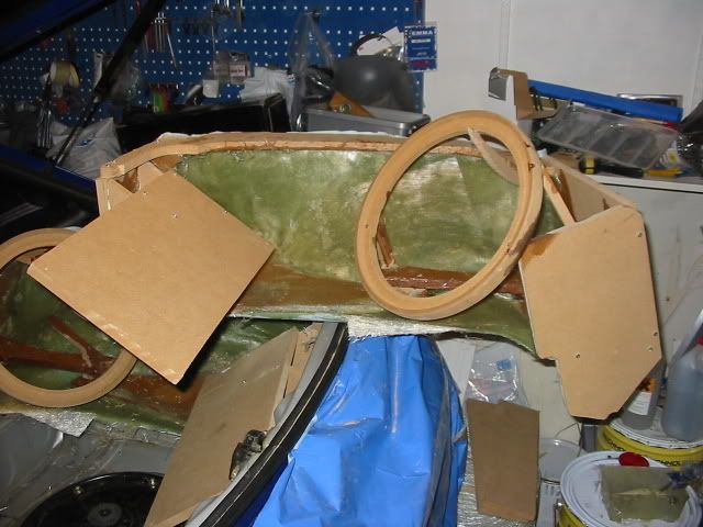

Klippt till lite glasfiber som ska bli baksidan av lådan, fleecefilten är inte tillräckligt tjock eller tålig.
http://i199.photobucket.com/albums/aa229/jensclaudius/Davids%20supra/IMG_2994.jpg
Lagt på 3-6 lager matta och rollat ur alla luft med aluminiumroller.
http://i199.photobucket.com/albums/aa229/jensclaudius/Davids%20supra/IMG_2996.jpg

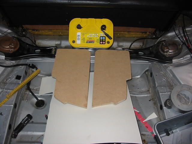

Måttar in så att båda bafflarna hamnar på samma höjd samt samma vinklar så det inte ser konstigt ut.
http://i199.photobucket.com/albums/aa229/jensclaudius/Davids%20supra/IMG_2998.jpg
Översikt
http://i199.photobucket.com/albums/aa229/jensclaudius/Davids%20supra/IMG_2999.jpg
http://i199.photobucket.com/albums/aa229/jensclaudius/Davids%20supra/IMG_3001.jpg
http://i199.photobucket.com/albums/aa229/jensclaudius/Davids%20supra/IMG_3002.jpg
Påbörjat placeringen av stegen.
http://i199.photobucket.com/albums/aa229/jensclaudius/Davids%20supra/IMG_3003.jpg

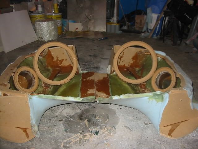

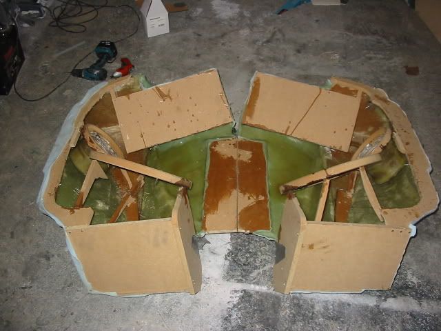

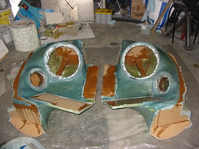

Så här ser en av delarna ut, dvs baslåda / slutstegsrack.
http://i199.photobucket.com/albums/aa229/jensclaudius/Davids%20supra/IMG_3004.jpg

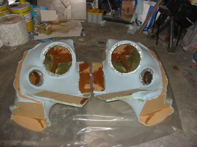

Fortsättning av baslåde / rackbygge.
http://i199.photobucket.com/albums/aa229/jensclaudius/Davids%20supra/IMG_3006.jpg
Plattan som det tredje steget kommer att sitta monterat på kommer att vara 2 delat och sitta fast i baslådorna.
http://i199.photobucket.com/albums/aa229/jensclaudius/Davids%20supra/IMG_3009.jpg

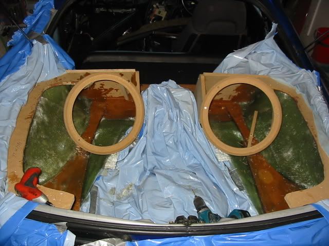

Har här precis lagt på polyesterplast och lite glasfiber.
http://i199.photobucket.com/albums/aa229/jensclaudius/Davids%20supra/IMG_3005.jpg
http://i199.photobucket.com/albums/aa229/jensclaudius/Davids%20supra/IMG_3007.jpg

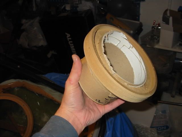

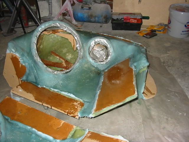

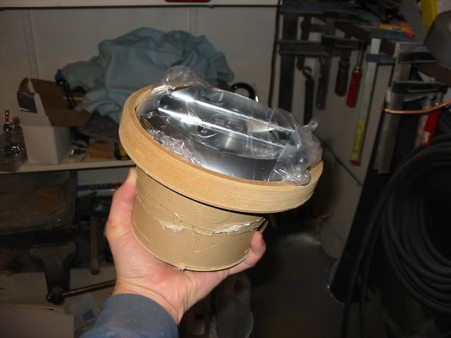

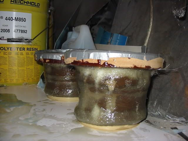

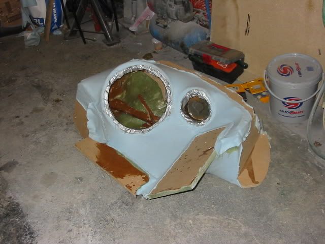

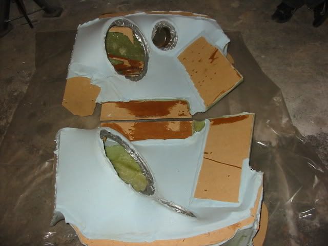

Detta kommer att bli en kammare för 6,5" koaxialerna som ska sitta i skuffen.
http://i199.photobucket.com/albums/aa229/jensclaudius/Davids%20supra/IMG_3011.jpg
http://i199.photobucket.com/albums/aa229/jensclaudius/Davids%20supra/IMG_3010.jpg

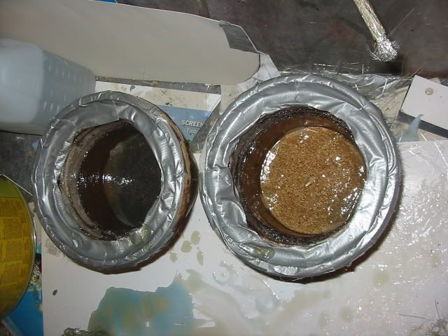

För att kammrarna ska vara täta så lägger jag på 3 lager glasfibermatta samt penslar rören invändligt med polyesterplast.
Det var allt för stunden.

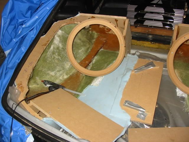

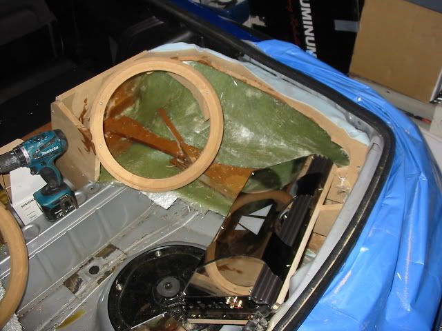

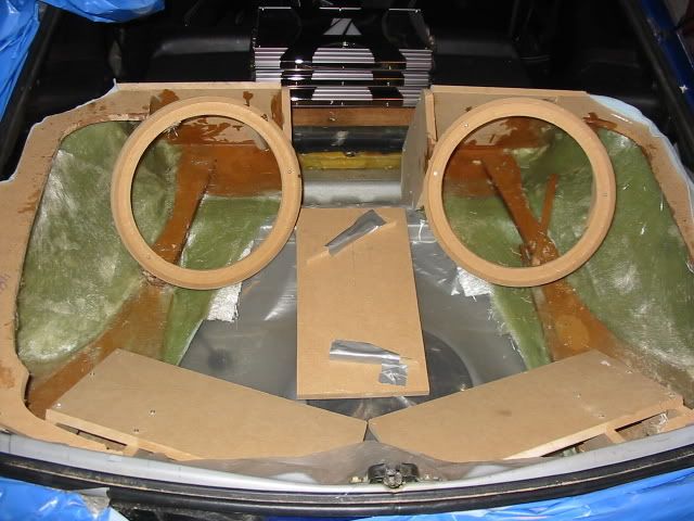

Lite bilder på vad som skedde:
Allt på plats:
http://i199.photobucket.com/albums/aa229/jensclaudius/Davids%20supra/IMG_3013.jpg
http://i199.photobucket.com/albums/aa229/jensclaudius/Davids%20supra/IMG_3014.jpg
http://i199.photobucket.com/albums/aa229/jensclaudius/Davids%20supra/IMG_3015.jpg
http://i199.photobucket.com/albums/aa229/jensclaudius/Davids%20supra/IMG_3016.jpg
http://i199.photobucket.com/albums/aa229/jensclaudius/Davids%20supra/IMG_3017.jpg
http://i199.photobucket.com/albums/aa229/jensclaudius/Davids%20supra/IMG_3018.jpg
Penslat på polyesterplasten:
http://i199.photobucket.com/albums/aa229/jensclaudius/Davids%20supra/IMG_3020.jpg
http://i199.photobucket.com/albums/aa229/jensclaudius/Davids%20supra/IMG_3021.jpg

26 januari 2009
Kommer bli riktigt nice det där! En fråga bara, hur trivs batteriet när de det står sådär snett, med tanke på polerna etc.?
PM Competition Team
711 Inlägg
26 januari 2009
Visst kommer det bli bra.
Inga problem, batteriet är tippsäkert.
(Mer info http://www.optima-batterien.eu/sv/produ … owtop.html)
