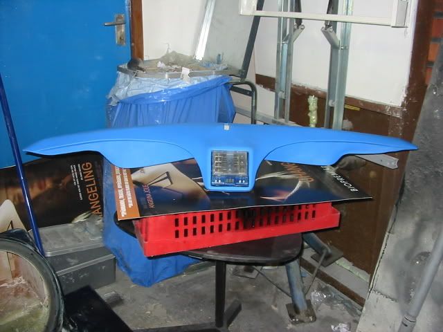

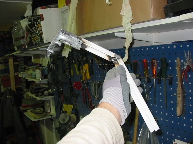

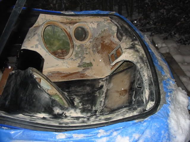

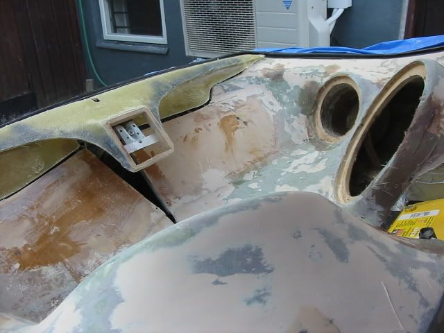

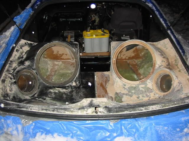

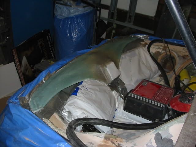

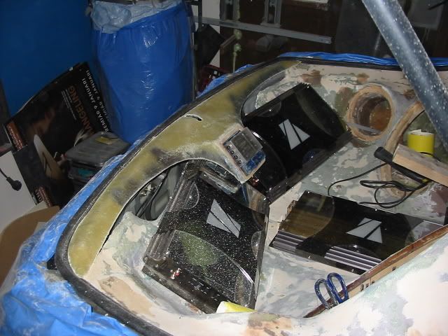

Har nu kommit en bit, hade dock förhoppningar på att allt skulle varit klätt och klart tills idag , men då frun varit sjuk så har jag inte tillbringat lika mycket tid i garaget som tänkt.

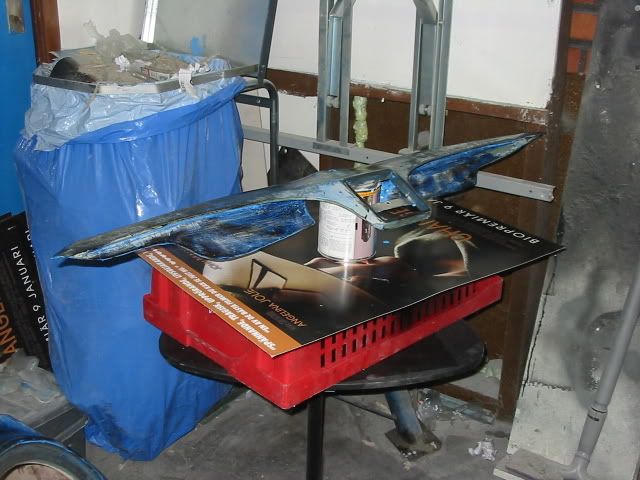

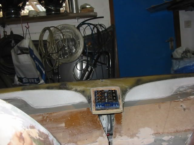

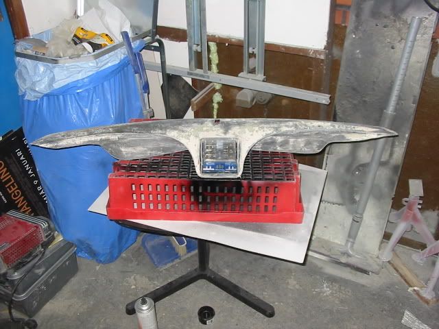

Ett stycke fäste för säkringshållaren samt kommande cover.
http://i199.photobucket.com/albums/aa229/jensclaudius/Davids%20supra/IMG_3062.jpg
http://i199.photobucket.com/albums/aa229/jensclaudius/Davids%20supra/IMG_3064.jpg

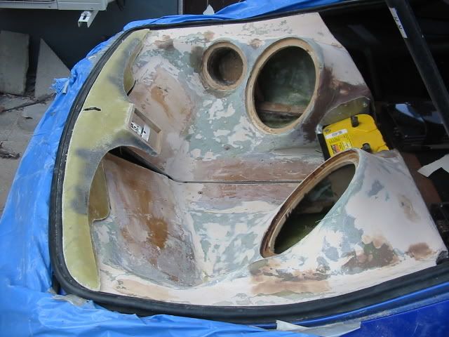

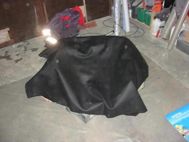

PÅ med lite fleece
http://i199.photobucket.com/albums/aa229/jensclaudius/Davids%20supra/IMG_3067.jpg

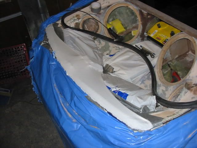

Polyesterplast och 1 lager glasfiber
http://i199.photobucket.com/albums/aa229/jensclaudius/Davids%20supra/IMG_3068.jpg
http://i199.photobucket.com/albums/aa229/jensclaudius/Davids%20supra/IMG_3077.jpg
Lite mer fleece
http://i199.photobucket.com/albums/aa229/jensclaudius/Davids%20supra/IMG_3078.jpg
http://i199.photobucket.com/albums/aa229/jensclaudius/Davids%20supra/IMG_3080.jpg

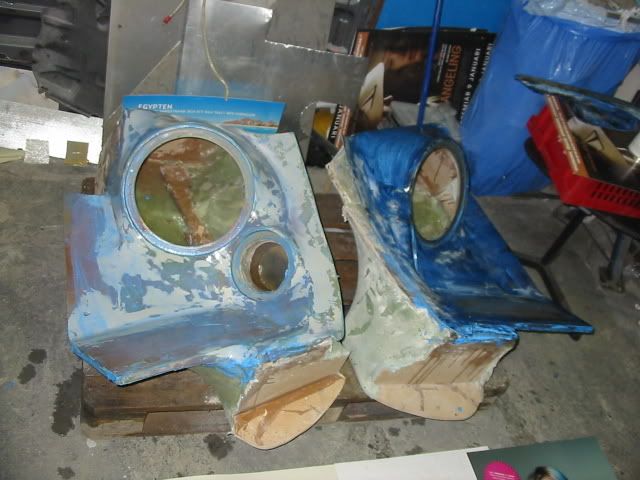

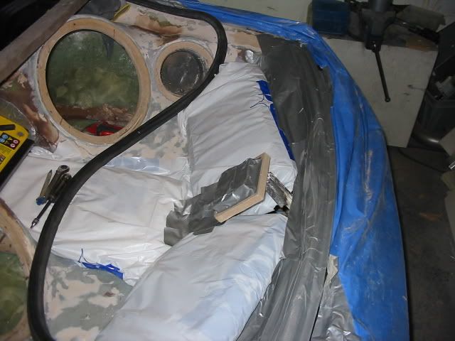

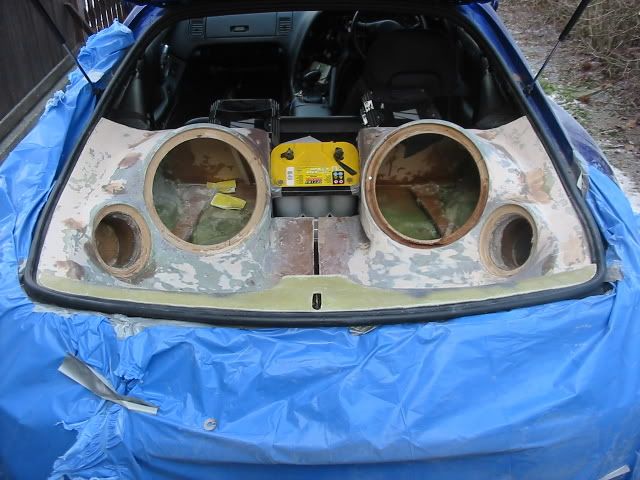

Inpassning
http://i199.photobucket.com/albums/aa229/jensclaudius/Davids%20supra/IMG_3081.jpg
Provmontering
http://i199.photobucket.com/albums/aa229/jensclaudius/Davids%20supra/IMG_3082.jpg

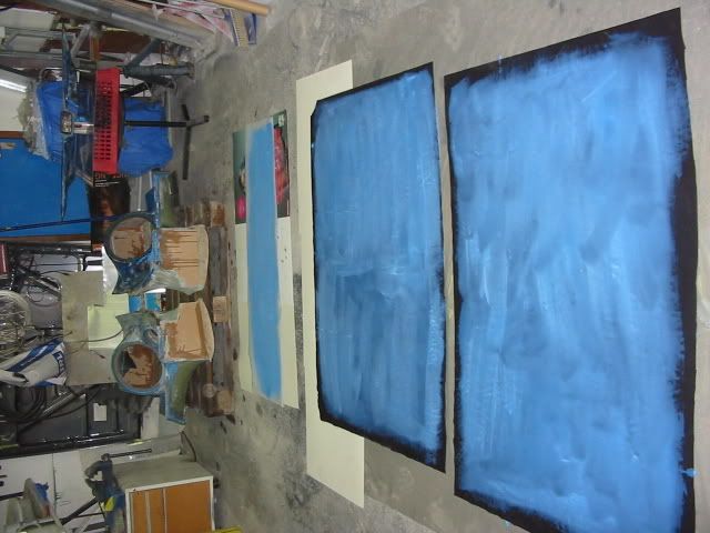

http://i199.photobucket.com/albums/aa229/jensclaudius/Davids%20supra/IMG_3083.jpg

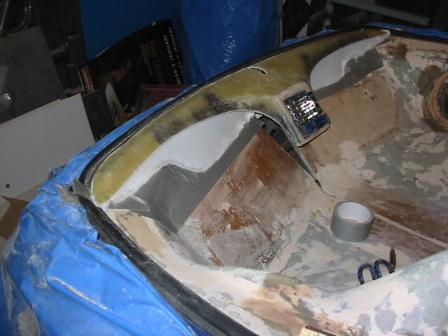

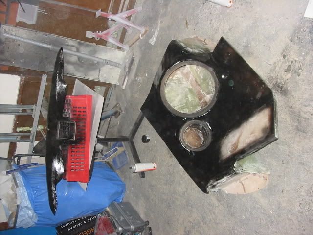

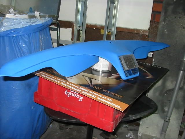

På med lite färg för att se ev. konstigheter
http://i199.photobucket.com/albums/aa229/jensclaudius/Davids%20supra/IMG_3085.jpg
Färdigslipat
http://i199.photobucket.com/albums/aa229/jensclaudius/Davids%20supra/IMG_3086.jpg
Sista provmonteringen innan det är dags att klä allt
http://i199.photobucket.com/albums/aa229/jensclaudius/Davids%20supra/IMG_3087.jpg
http://i199.photobucket.com/albums/aa229/jensclaudius/Davids%20supra/IMG_3088.jpg

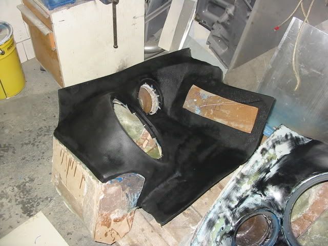

Lagt på limmet på vinylen och baslådorna samt cover
http://i199.photobucket.com/albums/aa229/jensclaudius/Davids%20supra/IMG_3089.jpg
http://i199.photobucket.com/albums/aa229/jensclaudius/Davids%20supra/IMG_3090.jpg
http://i199.photobucket.com/albums/aa229/jensclaudius/Davids%20supra/IMG_3091.jpg
Ska börja klä allt imorgon kväll.
mvh J

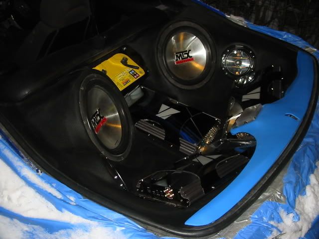

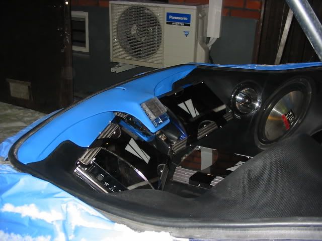

SÅ har nu tillsammans med GTR Greven klätt allt och som hastigst provmonterat allt.
Kvar är kabeldragningen, men man ser iaf hur det kommer att se ut. Det som är lite flammigt på vinylen är vatten efter att jag torkat av vinylen, går inte allt för fort för vattnet att dunsta i minusgrader....

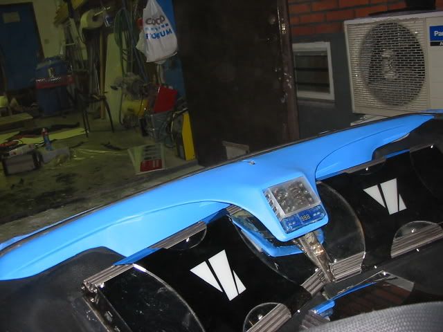

Cover och hållare för säkringsblock:
http://i199.photobucket.com/albums/aa229/jensclaudius/Davids%20supra/20090223_6124.jpg
http://i199.photobucket.com/albums/aa229/jensclaudius/Davids%20supra/20090223_6125.jpg
Baslåda, gäller att ha tungan rätt i mun ;p
http://i199.photobucket.com/albums/aa229/jensclaudius/Davids%20supra/20090223_6126.jpg
http://i199.photobucket.com/albums/aa229/jensclaudius/Davids%20supra/20090223_6127.jpg
Provmontering
http://i199.photobucket.com/albums/aa229/jensclaudius/Davids%20supra/20090223_6128.jpg
http://i199.photobucket.com/albums/aa229/jensclaudius/Davids%20supra/20090223_6129.jpg
http://i199.photobucket.com/albums/aa229/jensclaudius/Davids%20supra/20090223_6132.jpg
http://i199.photobucket.com/albums/aa229/jensclaudius/Davids%20supra/20090223_6133.jpg
mvh J

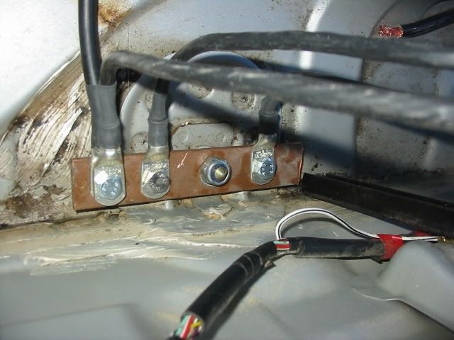

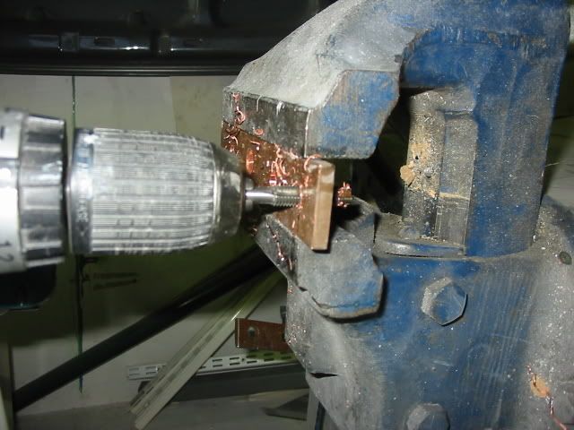

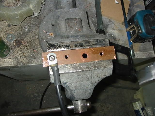

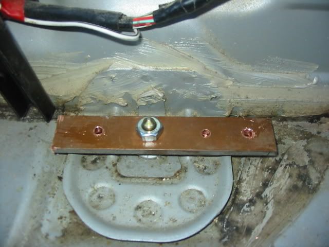

Tillverkning av jordskena som bultas i karossen, har även mätt upp jordpunkten.
http://i199.photobucket.com/albums/aa229/jensclaudius/Davids%20supra/IMG_3103.jpg
Borrat och gängat
http://i199.photobucket.com/albums/aa229/jensclaudius/Davids%20supra/IMG_3106.jpg
Så man kan bulta fast jordkabelskorna
http://i199.photobucket.com/albums/aa229/jensclaudius/Davids%20supra/IMG_3107.jpg

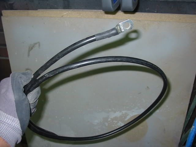

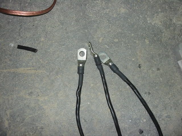

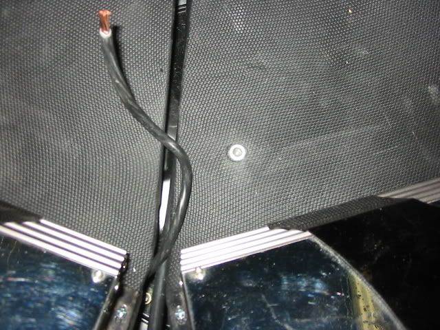

Jordkablar till stegen 16mm2 mk kabel
http://i199.photobucket.com/albums/aa229/jensclaudius/Davids%20supra/IMG_3108.jpg
35mm2 mk jordkabel mellan batteri och jordskena
http://i199.photobucket.com/albums/aa229/jensclaudius/Davids%20supra/IMG_3104.jpg
